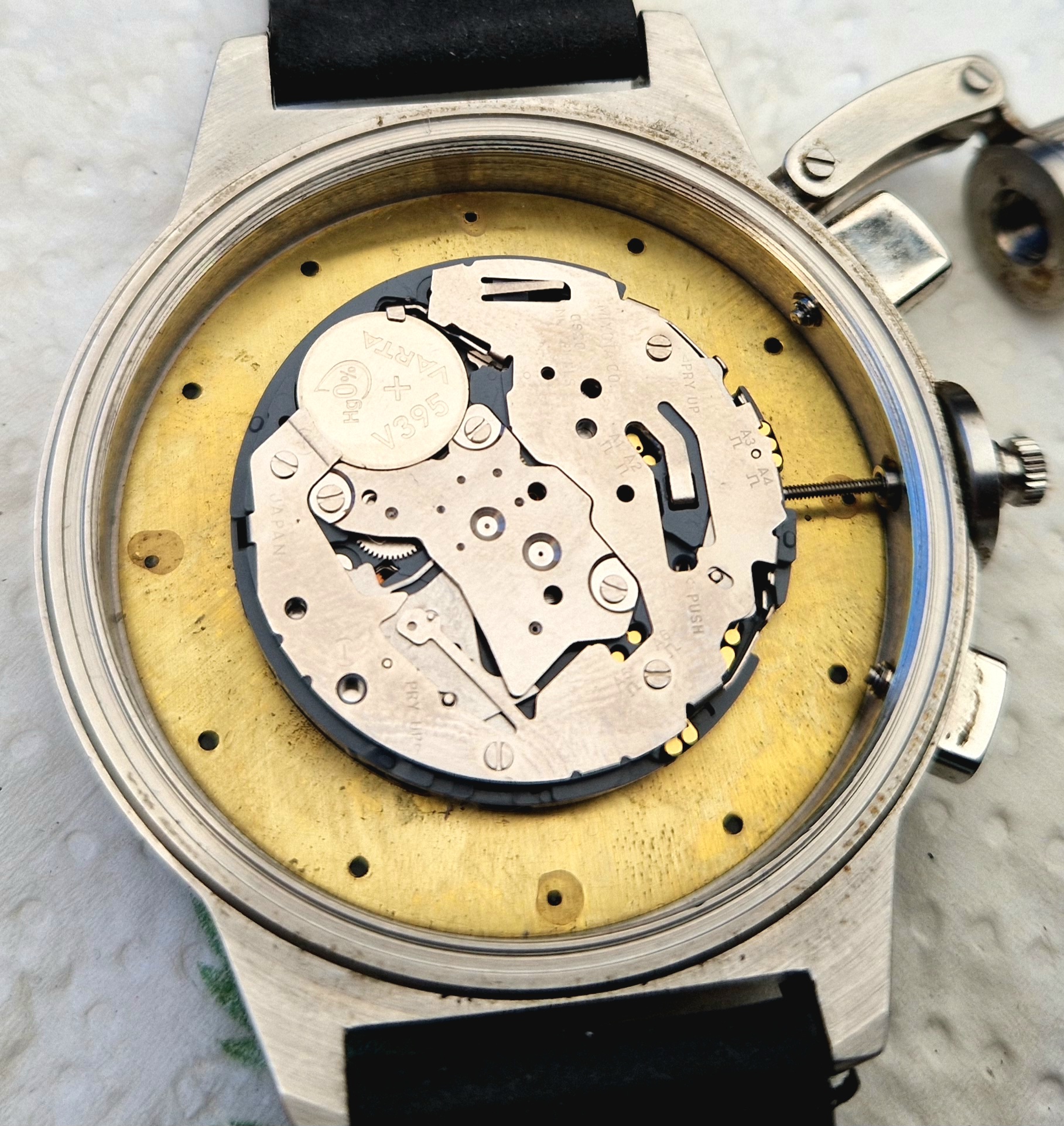

Toch even een foto van de achterzijde van het uurwerk. Ik denk dat je de opwindstift wilt verwijderen.

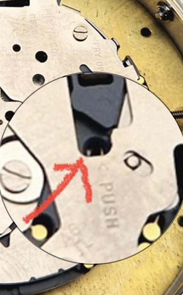

Vaak staat er een pijltje met push rond het tirette gedeelte waar de stift vast zit, die moet je indrukken en dan kun je de kroon met stift eruit halen
Heb je een foto gestuurd,
alvast super bedankt voor je reactie
Inderdaad daar dus

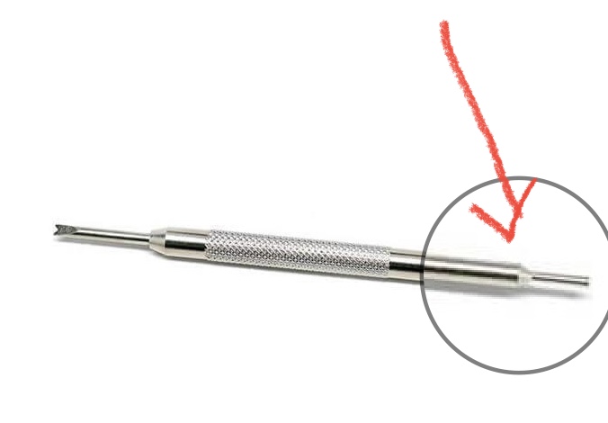

Iets dat er WEL in past, wat je opsomt geeft weinig hoop… :sweat_smile: …rechtgebogen paperclip desnoods. Ik snap dat we niet allemaal een uurwerkateliertje hebben. :blush:
Pinnetje om je SIM-Kaart houder open te krijgen van je telefoon werkt hier ook goed voor trouwens.

Met zo iets dus.
