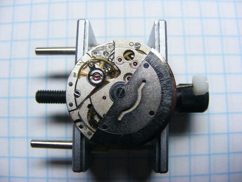

Kroon verwijderen
Hoe verwijder ik de kroon van een dergelijk werkje zoals hier onder.

Ik denk dat je eerder met een puntig pincet moet duwen; zou een schroevendraaiertje niet te breed zijn ?
zijn ?
Ik doe het altijd schroevendraaier Bergeon geel (0,8) of wit (0,6) en dat gaat prima.
Bedankt mensen, het is gelukt:~:~:~

Hmja, dat heb ik ook ooit gehad, zonder al te hard te trekken…
Schroefje aandraaien en euvel was verholpen
En niet té hard drukken, want dan is het mogelijk dat je de zgn “keyless works” uit hun verband drukt. Dus altijd met twee handen doen; met de ene hand trek je voorzichtig terwijl je wat op en neer draait aan de kroon, met de andere hand duw je zachtjes op het besproken punt zodat de kroon loskomt bij de minimale druk.
Overigens zijn er ook uurwerken waar je niet op een punt moet drukken, maar een schroefje enkele slagen los moet draaien.
Top (tu)
en nu moet hij er ook weer in:D
