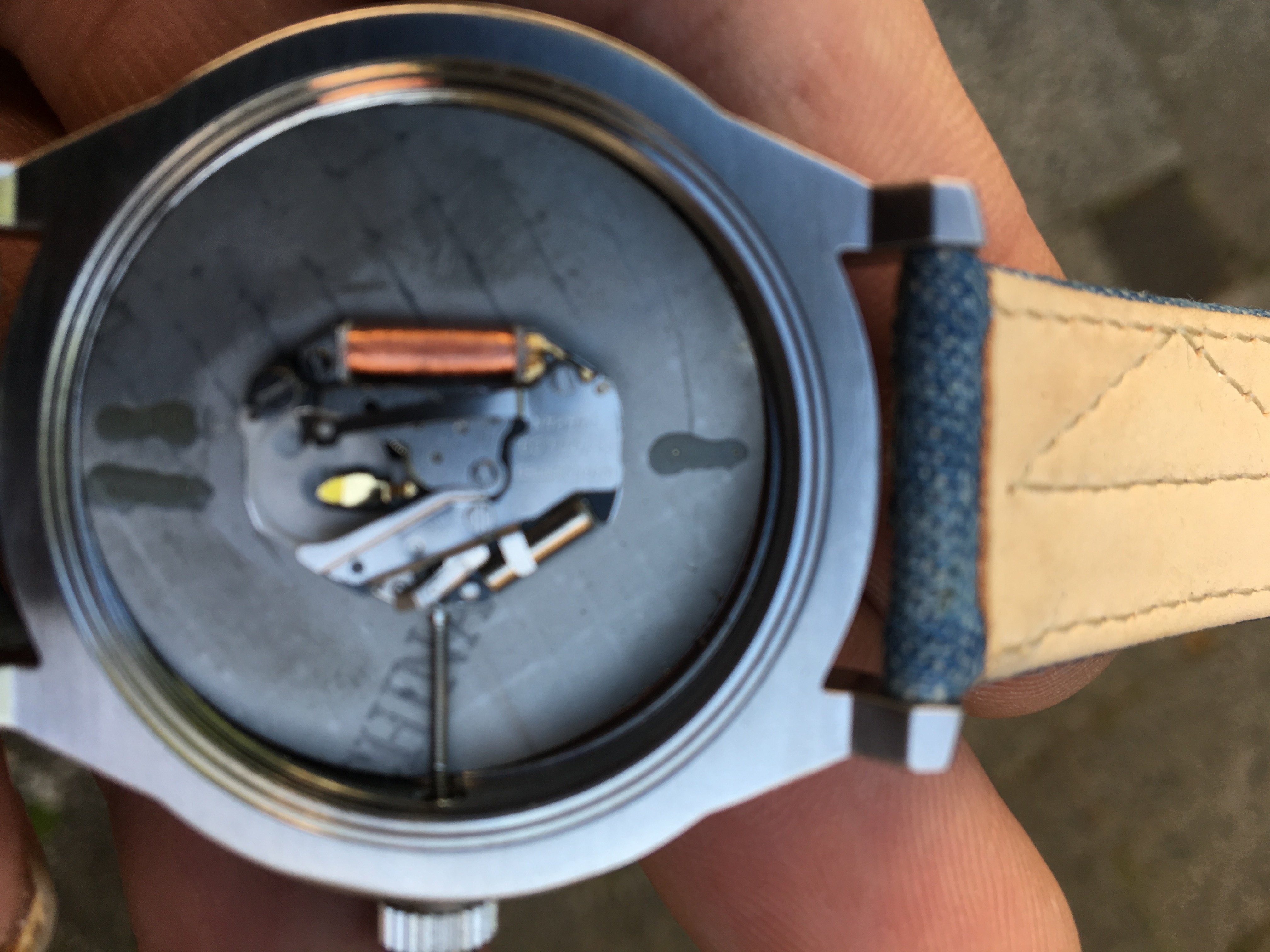

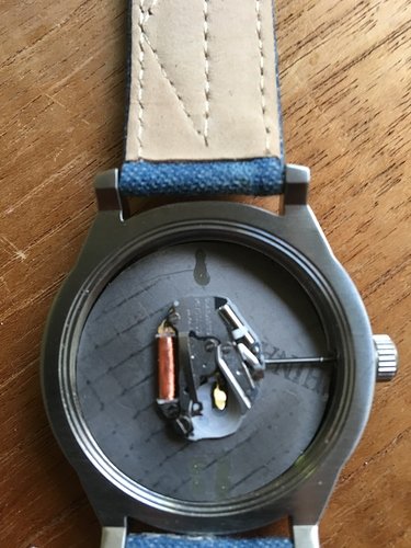

Waar moet de lock zitten om de kroon te verwijderen van miyota
dames uurwekje zie bijgaande foto???

EDIT: nu is de foto wel zichtbaar. Maar een beetje scherpere foto zou beter zijn
@rezzy doe het nog eens voor!
beter krijg ik hem niet
Staat er ook op welke Miyota het is? Ik neem aan dat je de kroon plus stift bedoelt. De foto is niet scherp genoeg.
Yes kroon plus stift wijzerplaat zit niet meer lekker type miyota is niet vermeld

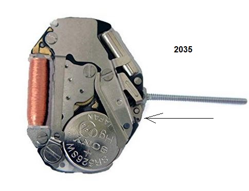

Ik denk dat het deze is:
miyota
bedankt dit moet hem wel zijn bovenop of aan de zijkant?
Je hebt weinig ervaring zo te zien. Drukpunt zit altijd bovenop
