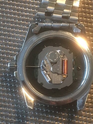

Van dit horloge is de secondewijzer los. Weet iemand hoe ik de kroon met stift verwijder om aan de voorkant te komen?
Bedankt! Gelukt!
Terugplaatsen is gewoon indrukken, neem ik aan?
Nu nog een truc om de centrale wijzer weer gemonteerd te krijgen!!
beste, voorzichtig ronddraaiend terug drukken
Alles gelukt, bedankt!!

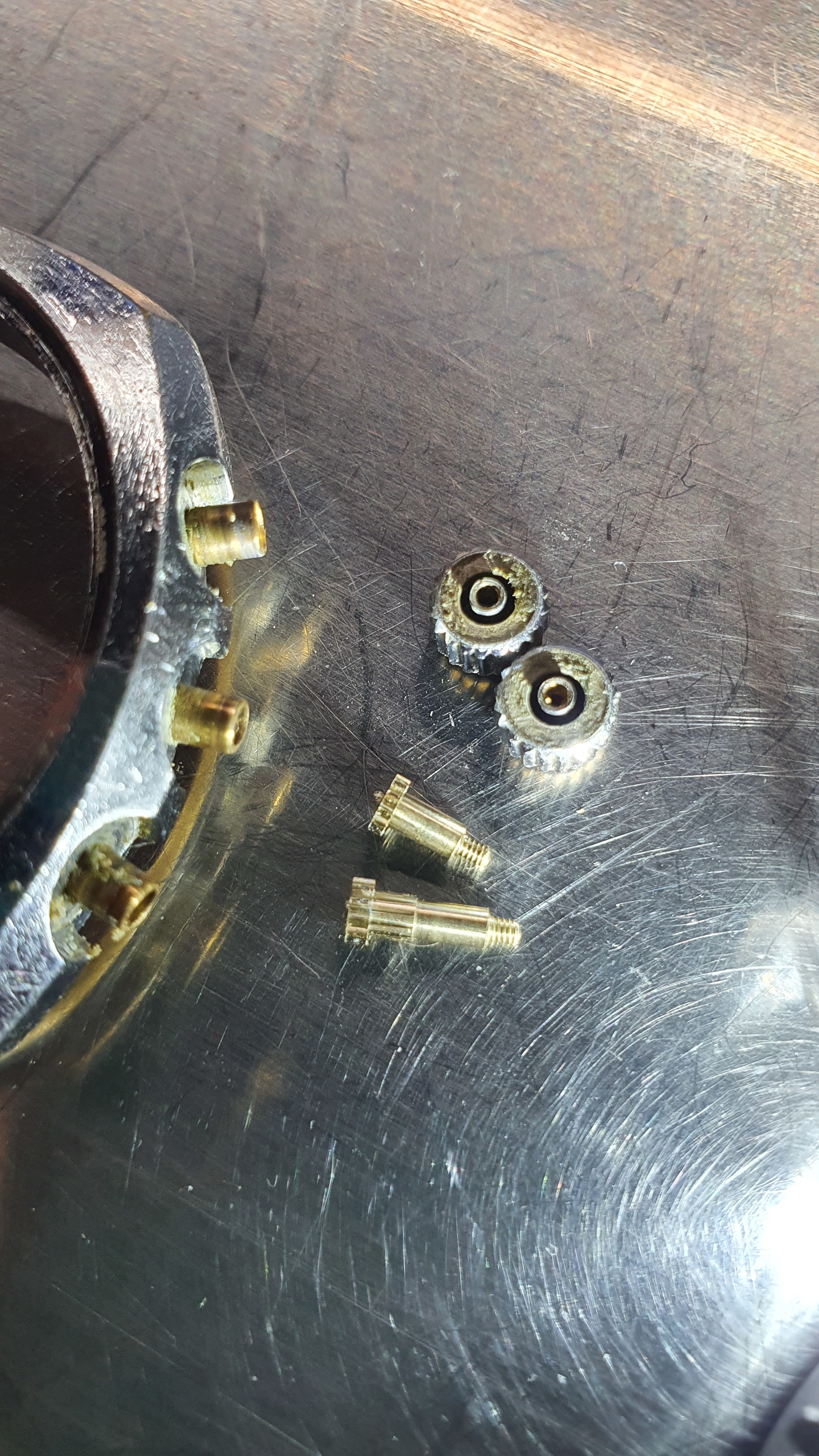

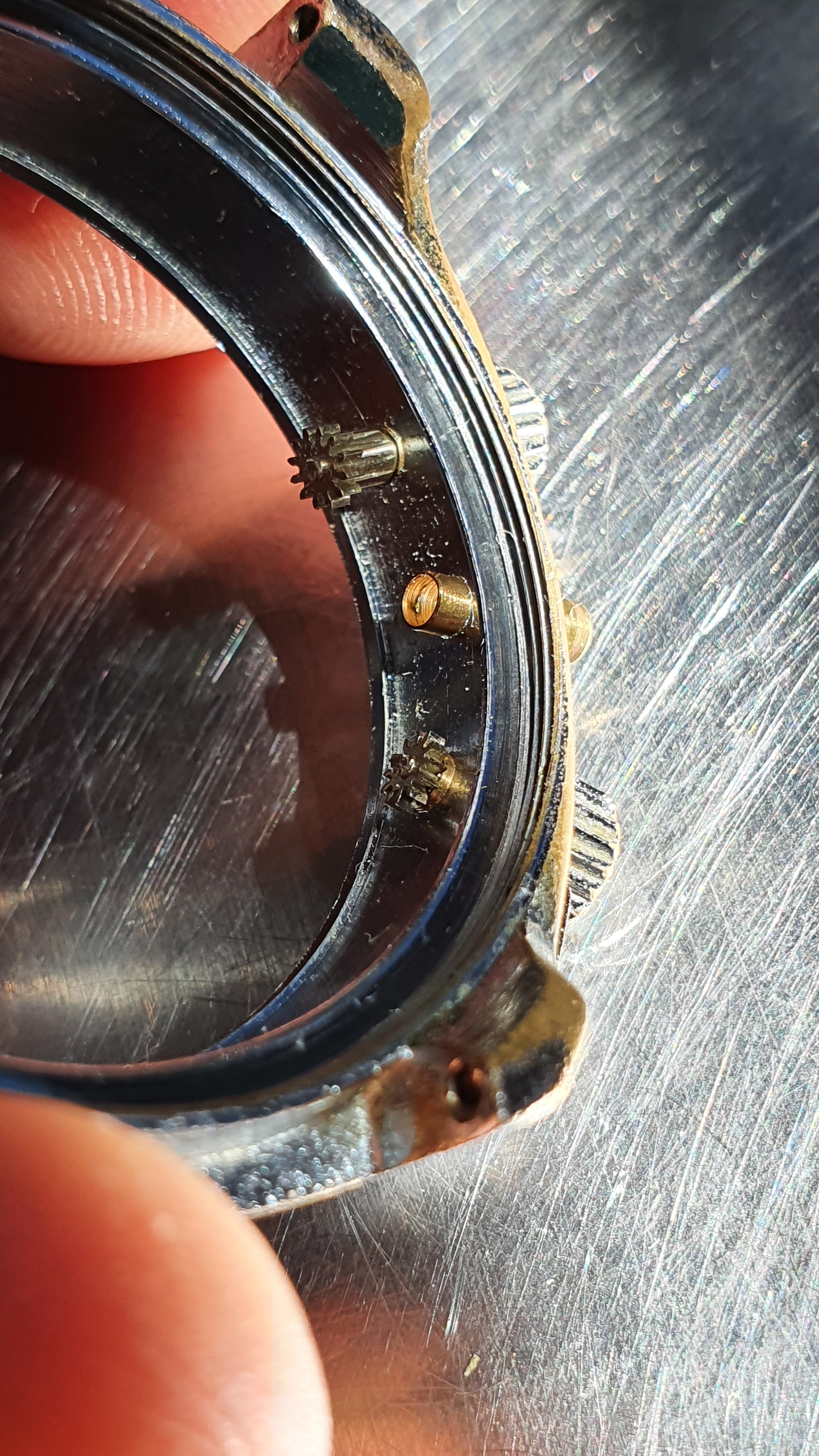

Is deze niet bevestigd door er een C-clip voor te plaatsen?
Ik trof het precies zo aan als op de foto, geen circlips te zien.
Doel is kastje opnieuw te laten verchromen, ik heb een huidreactie op de versleten plekken.
Dan zijn de tandwieltjes er waarschijnlijk opgedraaid. Voorzichtig het tandwiel met een tangetje vasthouden en de betreffende kroon linksom losdraaien. Niet forceren.
