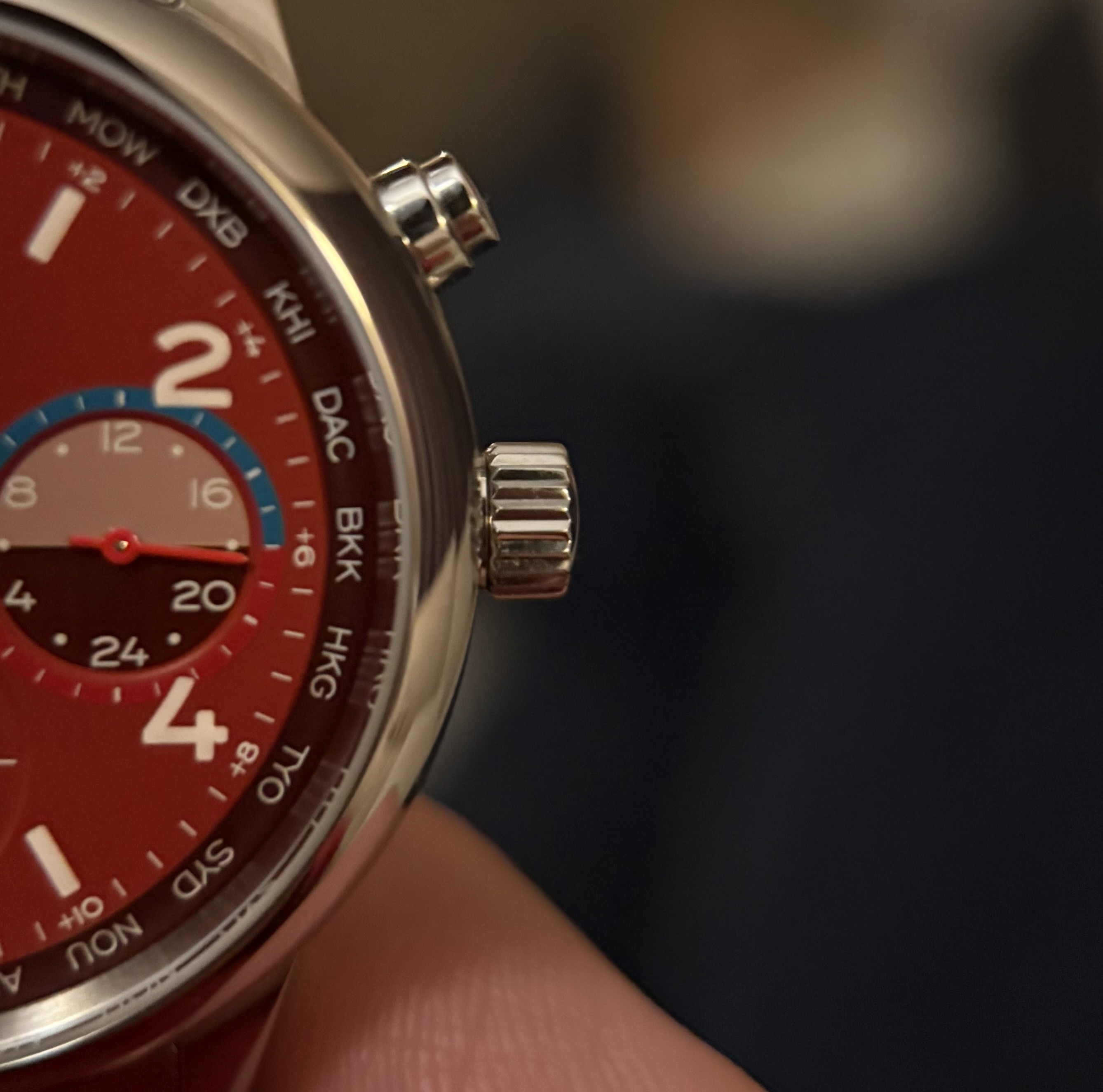

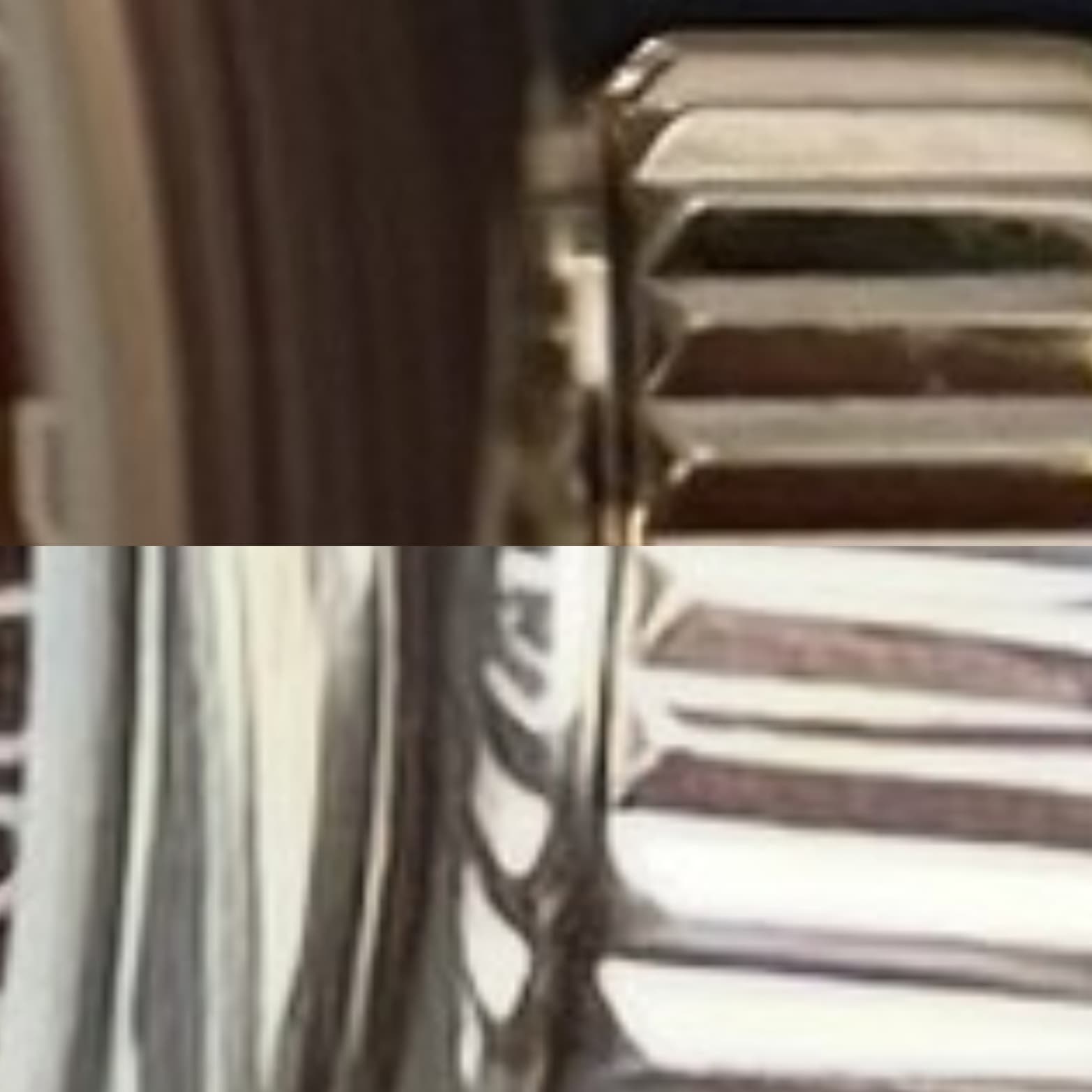

Zie ik het verkeerd of lijkt de tube iets uit te steken van de kast? Op foto twee is de kroon maximaal aangedraaid. En kunnen de twee problemen met elkaar verband hebben?
Jullie hulp/inzicht wordt gewaardeerd. Op basis daarvan kan ik bepalen of ik het horloge wederom naar Nomos kan (laten) sturen.
Ik heb zelf een vrij matige ervaring met Nomos after-sales dus ik neem je klacht zeer serieus. Maar op de foto’s zie ik echt geen enkel verschil.
Je observatie zou totaal niet moeten kunnen, er hoeft niks aan de kroon/opwindas/tube gedaan te worden om een wijzertje op te drukken… …ja de as/kroon moet er even uit natuurlijk, maar die kan er maar op 1 manier weer terug in. Als het echt niet goed voelt dan is het dat ook niet!
Dank voor je antwoord! Ik ben wel erg “op zoek” dus het kan inderdaad goed dat er geen verschil tussen foto 1 en 2 zit. Opwinden gaat wel echt stroef. Daarnaast heeft de kast ook een lichte polishing gehad waar ik niet perse blij mee ben dus wellicht kleurt dat mijn ervaring ook.
Ik zie wat je bedoelt maar voor mijn gevoel komt dat eerder door de belichting in de eerste foto. Maar als ik goed kijk, zie ik daar nog steeds een randje.
