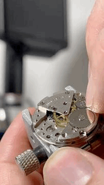

Ik ben bezig met (nog steeds) een Durowe 451. Opwinden ging niet goed met veel lawaai.
Oorzaak gevonden. Het Kroonwiel zit te veel speling in en geeft de energie niet door.
afbeelding
Als ik het iets manipuleer met mijn nagel dan wel.
afbeelding
Wie heeft hier eerder mee van doen gehad? Zit te denken om met de pons de binnenring iets te verwijden, want zit wat speling in.

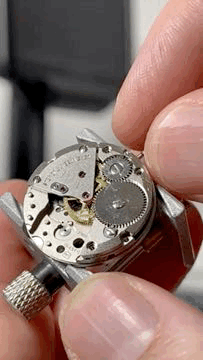

Of ligt het wellicht aan de speling in de arbre van het palrad?
Ik denk dat de veer van het schuifrad losgekomen is…
Zoiets misschien?
Of is dit zo’n n kaliber met bijna dezelfde schroeven op de twee wielen. Verwisseld?
Dit is precies het geval.
Ga ik morgen mee aan de slag
Geen extra groeven op de kroonwielschroef, maar wel goed ingedraaid. Keyless gedeelte ook prima zonder slijtage.
Ik zou niet meteen zo rigoureus aan de slag gaan. Het lijkt mij iets veel simpelers! Ergens zit iets omgedraaid of steekt iets uit. Het palrad op zijn kop? Zoiets. Hij heeft het toch altijd gedaan? Of waren er onderdelen uitgewisseld?
Is een opknapproject. Is vaker mee gesleuteld. Veel sporen op de platine.
O, ja dan zou er iets verwisseld kunnen zijn. Zie je dat 1e rad dat over de tige schuift wel goed meedraaien? Is het echt alleen de ingrijping van de tandjes?
Alleen ingrijpen van de tanden.
Dan zou ik het eens proberen zonder het tussenringetje. Misschien is die ooit geruild. Of een rad proberen uit een ander horloge. Als dit rad te hoog ligt ,ligt het niet aan de platine, maar aan de losse delen, zou ik denken…

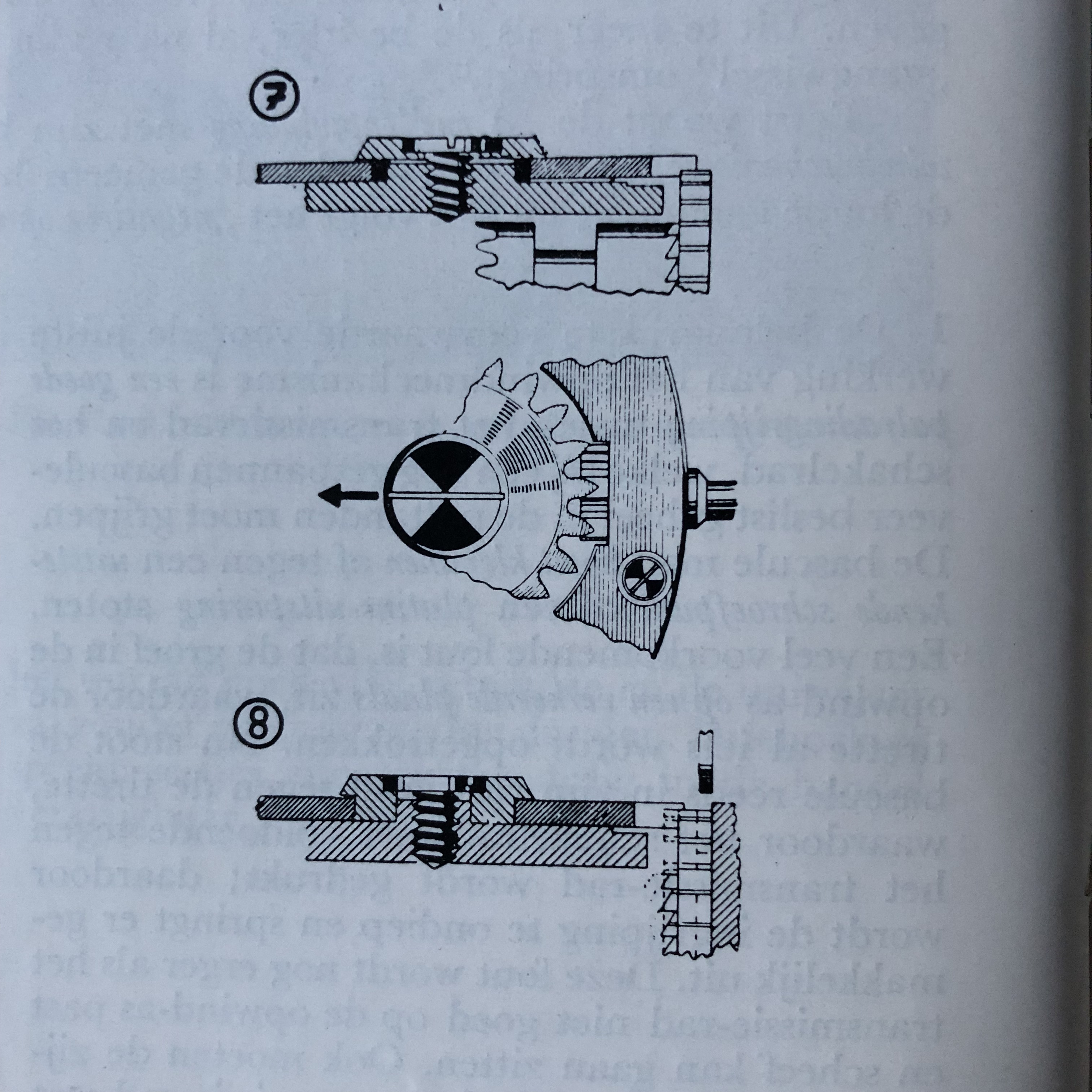

Uit welk boek is dit?
“Moderne uurwerk reparatie” uit 1955
Ga ik opzoeken dankjewel!
Mooi boek, nog steeds actueel :innocent:
