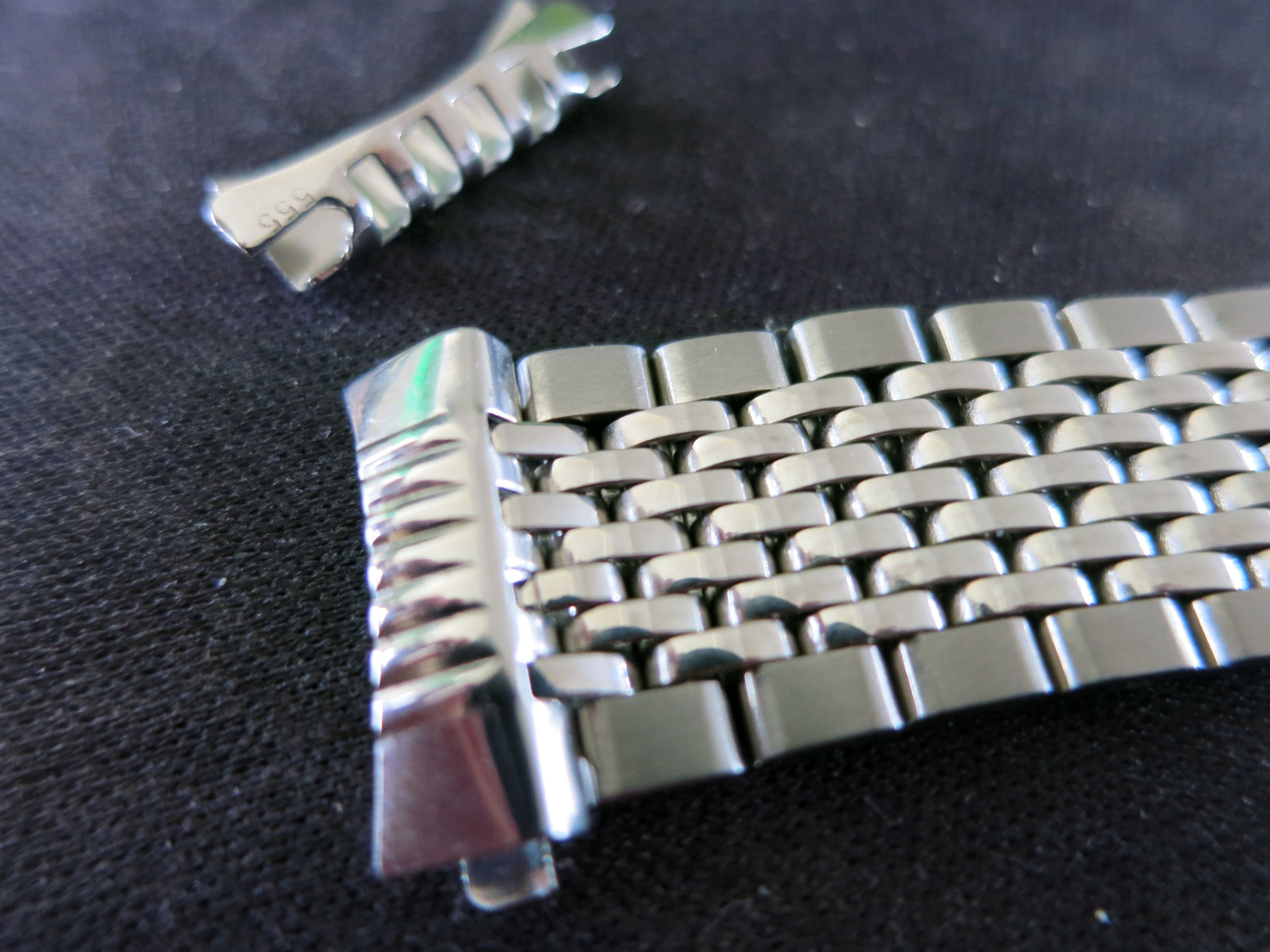

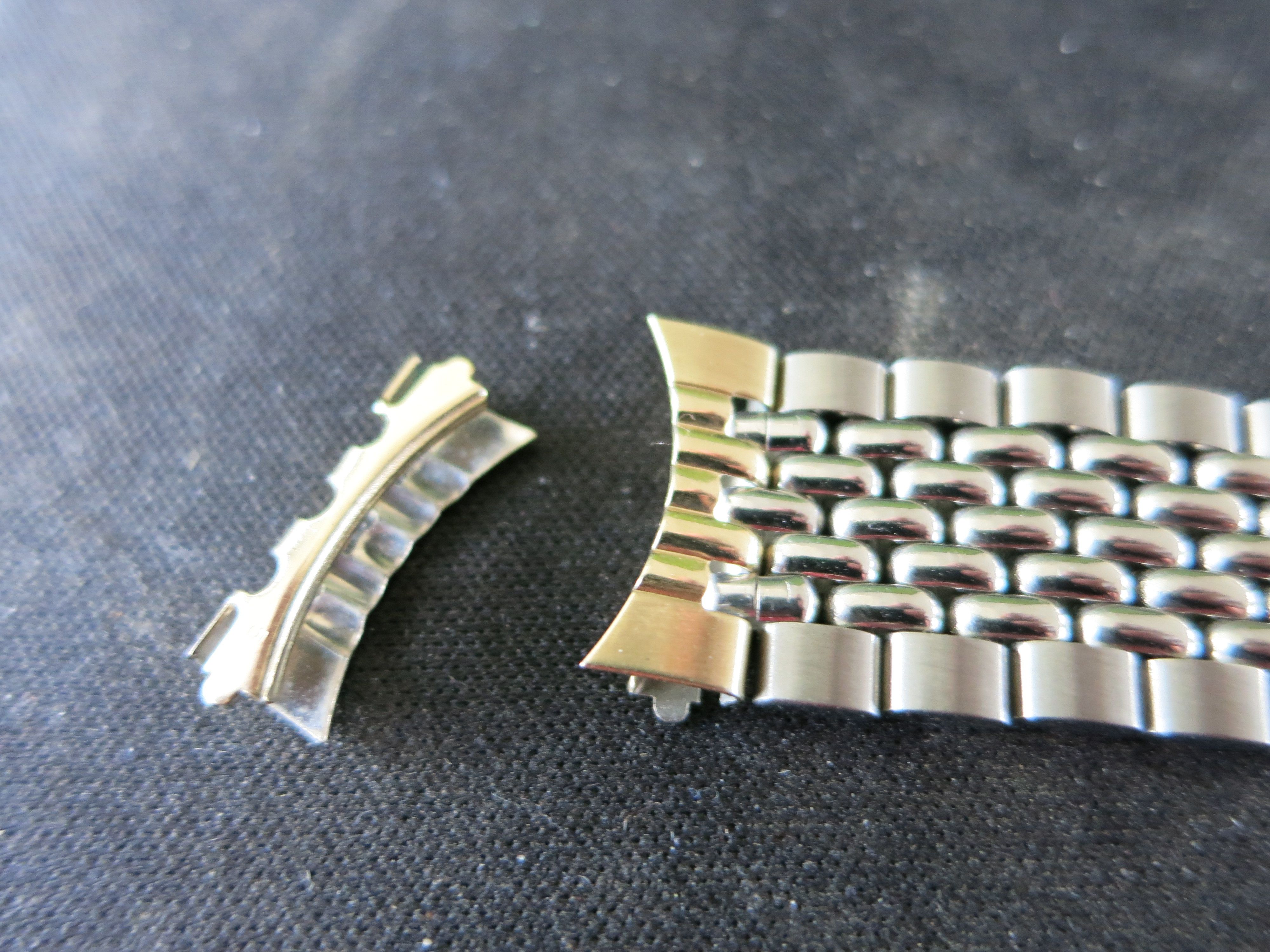

Ik heb heel wat NOS omega banden
Nu heb ik ook de 1036 steel, maar met goud/double end links 512, kan ik het double verwijderen dan is de band compleet in staal kleur
Zo ja Hoe??
gr roel

Met koningswater is niet alleen het goud weg.
Het kan gedéplaqueerd worden (bestaat daar een Nederlands woord voor?) = galvanisch het goud verwijderen. Daarna moet je opnieuw polijsten.
Waarom denk je dat onder het goud staal is? Meestal is het nieuwzilver (argentaan) of koper/messing.
En dan houd je nog steeds de verkeerde kleur over.
Dus moet je een nieuw laagje aanbrengen met de kleur van staal.
Met koningswater houd je alleen het glaasje over. Even poetsen met Cape Cod en dan is je laagje zo weg, maar weet je zeker dat er staal onder zit?
Koningswater werkt het beste ja. hou inderdaad rekening met het onderliggende materaal zoals aangegeven al.
Er zijn ook schuur pads met diamant coating , die gebruik ik in de vacuum techniek om RVS oppervlakken te herstellen.
Misschien heb ik die nog wel 1 liggen ergens
Daar zit geen staal onder denk ik.
Ik denk dat alle endlinks RVS zijn van omega
Wat ik me nu wel realiseer is dat de band gepolijst is en dat de juiste end links dat ook zijn
Ik vraag me af of ik de end links blinkend krijg
