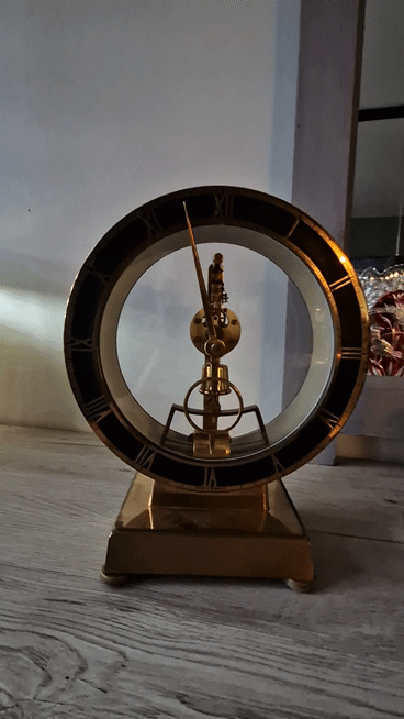

Kundo opknappertje bij de kringwinkel
Thanks Martijn. Dat heb ik al een paar x geprobeerd, maar zonder succes. Dus ik twijfel of het aan mijn handeling ligt of aan de batterij.
Maar veel leven zit er niet in.
Ik kan een nieuwe spoel kopen bij antiquedutchclockparts.nl, maar das gelijk 120 euro. Ik ga nog wat proberen, maar wellicht toch een knoop moeten doorhakken…

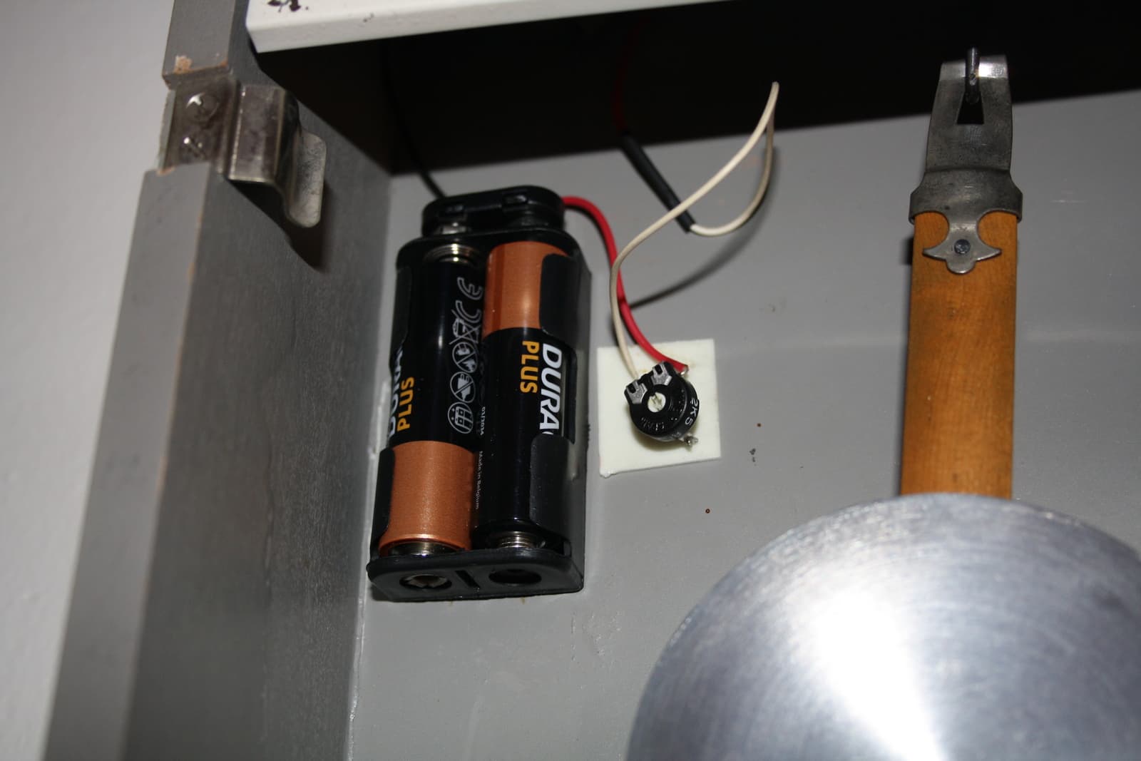

Hier hangt er een Toshiba transistor klok aan de muur die ik een jaar of 15 geleden vond en restaureerde.
Ik heb hier toen een AA houder icm een regelbaar weerstandje in gezet, zie foto.
De weerstand was nodig om de spanning perfect af te regelen (zodat de klepel niet tegen de uiteinden/spoelen aan ging slaan)
Met een set Duracel batterijen (die hun spanning lange tijd stabiel aanhouden) en icm de fijnafregeling in de klepel (fijn schroefdraad) loopt deze klok heel scherp op tijd op een set batterijen voor een maand of 2,5 (half minuutje per maand afwijking) en is nu het eikpunt aan de muur vwb tijd hier.
En, je hoeft hem niet op te winden!
Succes!
Heel handig, maar de klok van @ForgottenDecay heeft de electronica in de behuizing van de spoel zitten. Zit dicht gefelsd. De germanium transistor kan overlijden en de bedrading kan stuk gaan, komt door het soort isolatie dat ze destijds gekozen hebben, vreet de bedrading aan.

Aaah, okay… Ik had -nog- niet gelezen dat de electronica defect lijkt te zijn
Dat is dan een forse (leuke?) extra uitdaging …
Succes! Het poetswerk is in ieder geval goed geslaagd :+1:
Dank je. Ik heb overigens nog goed nieuws. De electronica blijkt toch nog te werken. Blijkbaar waren de batterijen waarmee ik getest had, leeg…
Dat gebeurd er dus wanneer je kinderen besluiten de lege batterijen tussen de nog goede te gooien.

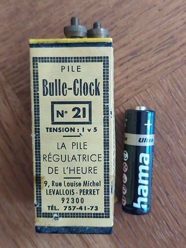

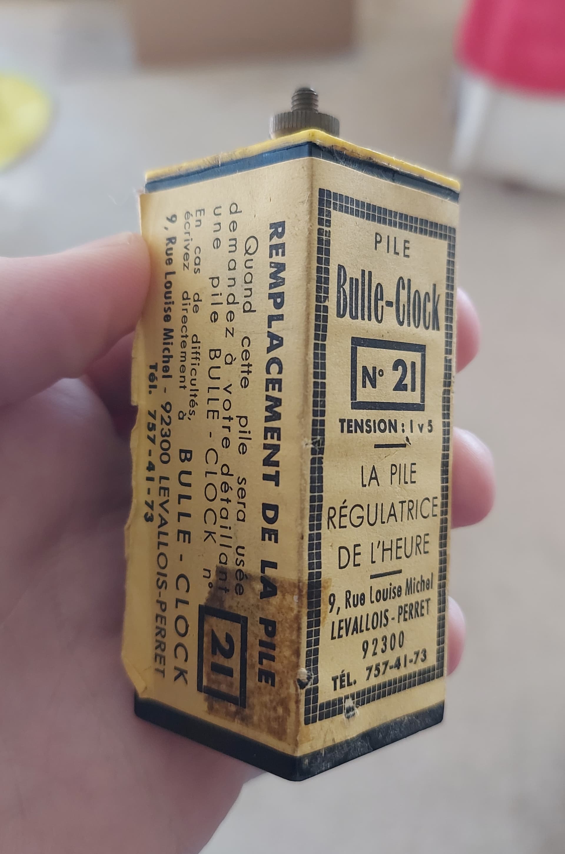

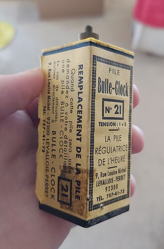

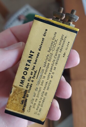

Hier is een oude 1,5 volt Bulle klok batterij. Ook 1,5 volt.
Zolang het 1,5v is. Meer = beter = langer klokplezier
Martijn, kan je voor mij de maten doorgeven van de Bulle Pile 21 batterij ?
Alvast bedankt.
René
Ja hoor, hoogte is 7.6 cm, inclusief aansluitingen is 8.9 cm. Dikte is 3.1 cm. (Gemeten met rolmaat)
Oké bedankt :+1:t2:
