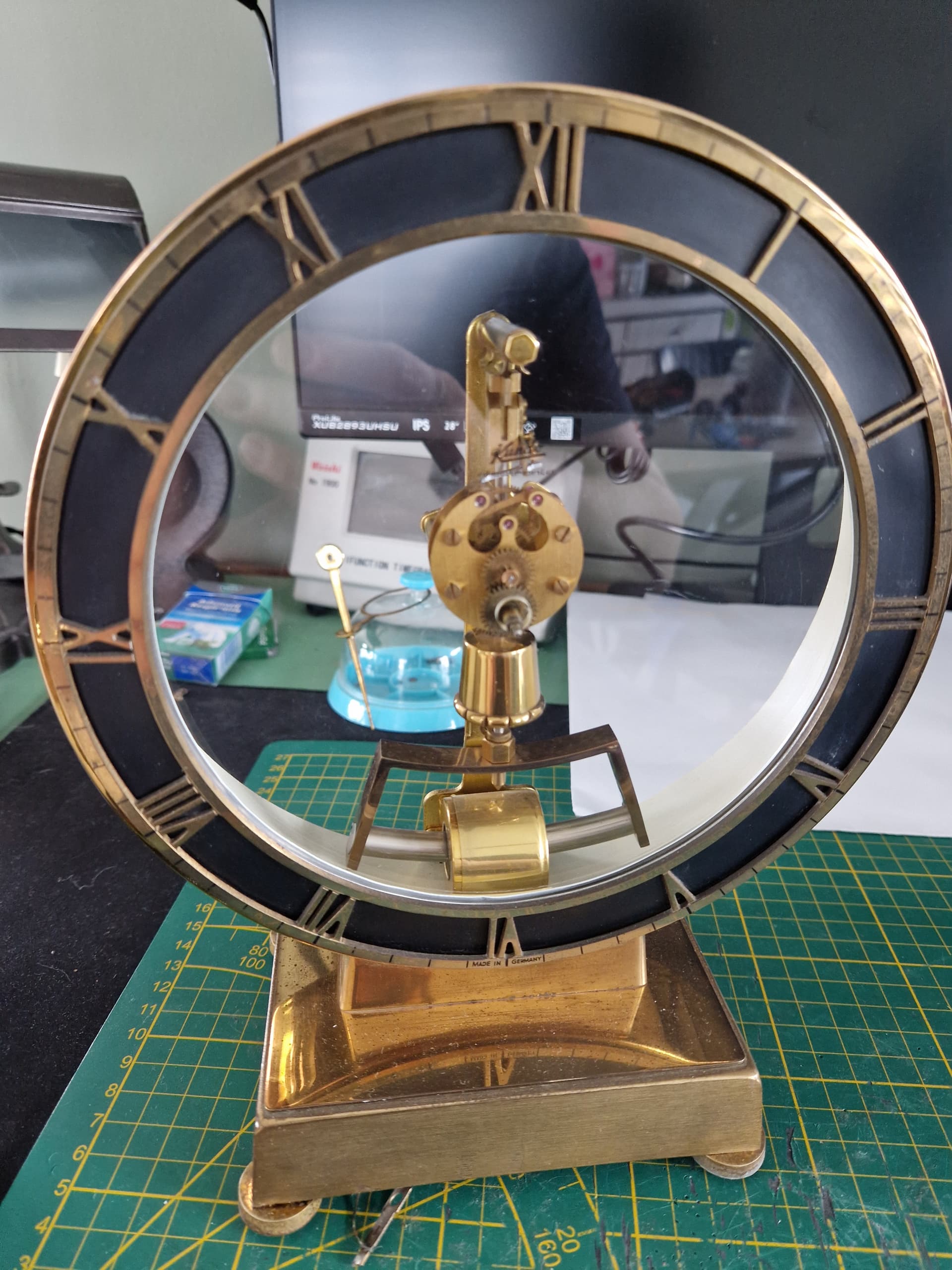

Afgelopen maandag heb ik bij onze lokale kringloop een leuke klok gekocht.
Weliswaar met flink wat opknapwerk, maar ik ben vooral benieuwd of de electronica nog werkt, waardoor de klok kan aangedreven worden.
De klok zou normaal een batterijhouder moeten hebben, maar deze ontbreekt. De contactjes hangen nog half aan de kabeltjes, maar dat is het dan ook.
Opzoekwerk heeft me al geleerd dat er een batterijhouder met volgens mij 2 AA batterijen in thuishoort.
Zou dit op te lossen zijn met een random losse houder of dient dit een specifiek model te zijn?
Het gaat overigens om een Kundo Electronic klokje.
De buitenkant heeft een grondige poetsbeurt nodig, maar ook de wijzers gaan eraf moeten want deze staan behoorlijk krom. Alleen lukt het mij niet om ze los te maken. Het lijkt alsof er een pinnetje door de as zit, maar dit komt er niet uit.
Heeft er iemand tips?
Thanks alvast!

Leuk ding! Die van mij loopt op een 1,5 volt batterij in een plastic houder. Beetje solderen, klaar. Sommige hebben een contact systeem, (de oudste) de iets nieuwere een germanium transistor voor het schakelen (“nieuw, de transistor”)
Soms in een losse printplaat onder de voet (mazzel] soms zit de electronica bijna onbereikbaar in de spoel, met bedrading die de neiging heeft kapot te gaan door corrosie door het isolatie materiaal. (Minder mazzel)

Ik denk erover om ze eerst gedeeltelijk te demonteren om ze alvast schoon te maken. Dan de wijzers rechtplooien, of nieuwe kopen, eerst kijken wat rechtplooien oplevert.
Maar ik loop hierop wat vast
Ik krijg geen beweging in dat pinnetje dat doorheen de as zit. Top toch?
De onderzijde ziet er zo uit. Als ik met referentiemateriaal vergelijk, lijkt op de batterij na alles aanwezig. Kan dat kloppen heren?
Dat pinnetje lijkt goed vasgerot te zitten, ik krijg ze nog wel eens los met een tang, wel de goede kant op duwen/knijpen. Pinnetje zou conisch moeten zijn. Ik heb twee van die klokken, daar zit er gewoon een moertje op die plek.
Je hebt denk ik de electronica in de behuizing van de spoel zitten. Daar kan je helaas niet zomaar bij. Je kan wel even een penlight proberen, aansluitingen even handmatig er tegen aan houden.
Even scrollen voor de reparatie instructies.
Okee, ik zie net dat mijn oudste transistor loze exemplaar dus wel zo’n pinnetje heeft.
Dat pinnetje ziet er een stuk frisser uit dan het mijne Martijn. Jeetje. Ik heb even geprobeerd, maar zonder succes. Heb meer grip nodig.
Je gaat zien dat dit rotding al de 1ste hindernis wordt :smiley: . Zo typisch. Want zo krijg ik de boel ook niet gedemonteerd lijkt me.
Het ziet er naar uit dat ik mijn diverse brillentangen ga mogen meenemen naar huis.
Is dat corrosie of heeft iemand het gesoldeerd?
Niet gesoldeerd gelukkig. Het is corrosie. Het is er ook uit gekomen. Vrij eenvoudig met wat goede grip erop.
De Kundo is uit elkaar en weer in elkaar. Behalve het raderwerk, daar ben ik mooi af gebleven.
Ik heb echter een vaag vermoeden dat de electronica kapot is. Maar hoe kan ik dit testen zonder een batterijhouder? Ik las iets van een penlight, maar ben niet helemaal mee.
Maar als de electro kapot is, moet ik ook een nieuwe aanschaffen samen met de batterijhouder. Deze moet terug in gang worden gezet. Ik ben al tussen mijn zoons speelgoed op batterijen aan het kijken geweest of ik ergens de batterijhouder kon uithalen, maar helaas.
Eens ik dat weet kan ik bestellen wat ik nodig heb, wijzers er weer op, en krijgt deze een mooi plaatsje.,
Plus en min draad ff met de vingers vasthouden/ contact laten maken met een penlight, (of c of d cel, wat je hebt liggen) je komt er snel genoeg achter of er nog leven in zit.
Als de electronica stuk is en alles zit in de spoel dan moet je de boel helaas open breken ben ik bang. Op de nawcc forums kan je wel wat vinden, ik meen dat ik daar eens een beschrijving gelezen heb.
