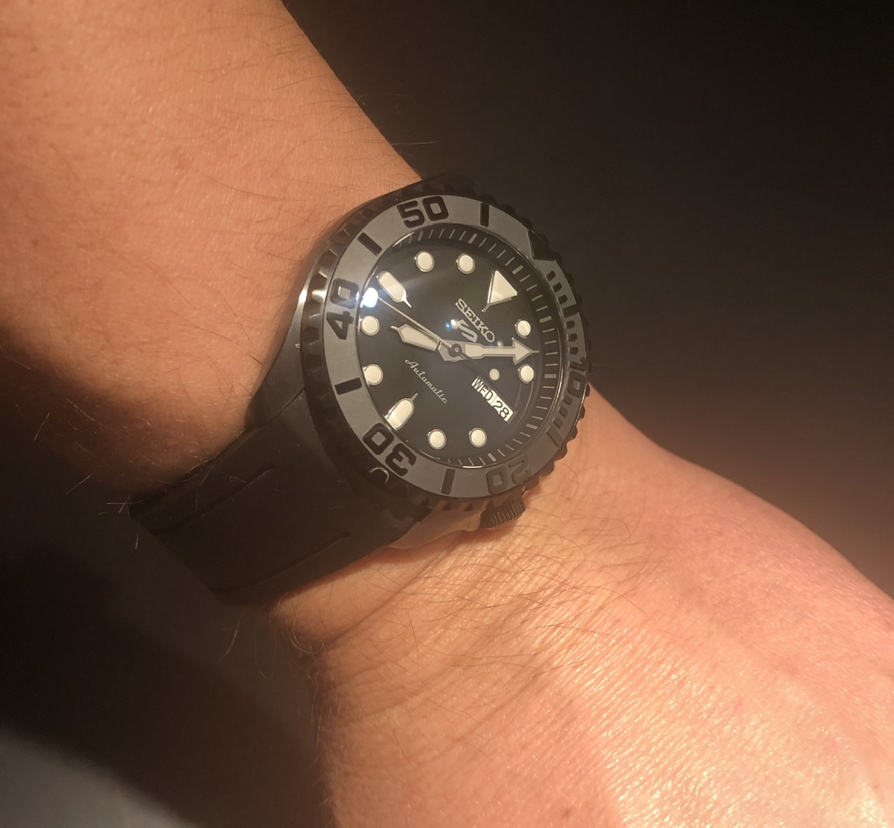

er zit al een duble domed in. dus nu een andere insert zoeken. die die ik heb is me te zwart
dus zal ik een van de vele 38mm pakken op ali
En deze heeft een goede overgang op een vlakke insert? Dan werkt een sloped insert niet.
heb je anders een close up van hoe het nu is?
Er zit al een sloped ceramic in van Dlw.
Heb er 2 van ali besteld. Een coke dual time en een zwarte YM
Ja dan passen de Ali inserts sowieso wel.
