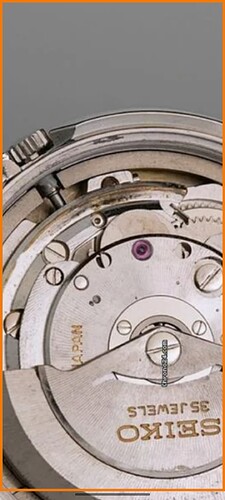

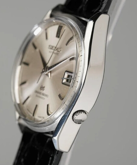

Een vintage 6245-9001 of 6245-9000 staat al een tijdje op mijn verlanglijstje. Ze komen niet vaak langs, zeker niet de -9000 versie, dus nu ik dit exemplaar op chrono24.nl zie ben serieus geïnteresseerd. Seiko 1966 Rare Grand Seiko 6245-9000 Antique Lion Medallion... voor € 1.244 te koop van een Trusted Seller op Chrono24

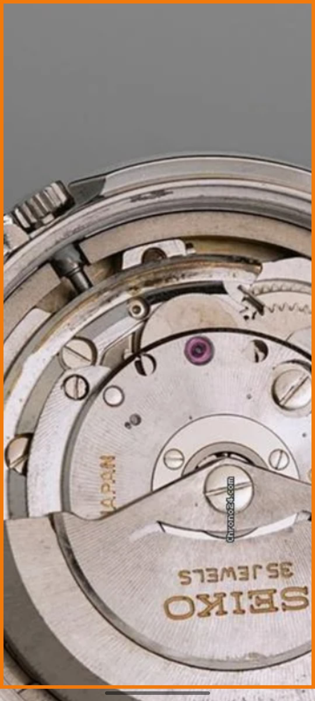

Verkoper heeft goede reviews, maar op het binnenwerk zie ik wel wat vlekjes. Ik kan echter onvoldoende beoordelen of dat past bij een horloge van bijna 50 jaar oud of dat het niet ok is. Kan iemand dat hier wel?
Verder vind ik de het horloge er goed uitzien op de foto’s, maar mogelijk zie ik wat over het hoofd. Dus als iemand nog andere aandachtspunten ziet, zijn die ook meer dan welkom.

Mooi horloge :ok_hand:t2: ik heb dit wel vaker gezien bij gewone Seiko’s uit deze jaren. Ik noem het patina op het uurwerk :thinking: Geen kenner verder.
Ik ben met name benieuwd of het ‘patina’ (potentieel) negatief effect heeft op de werking van het uurwerk :grinning:

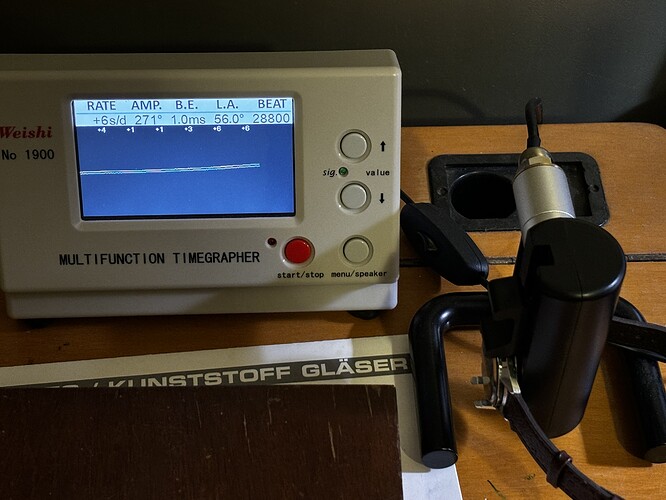

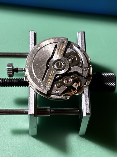

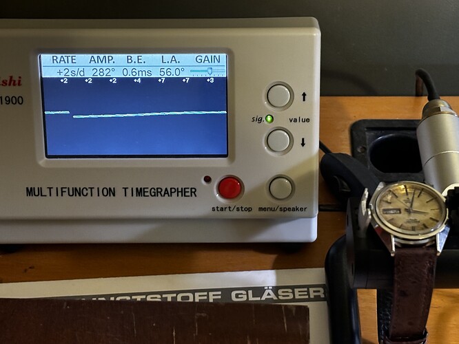

Neuh, als hij maar een service heeft gehad.

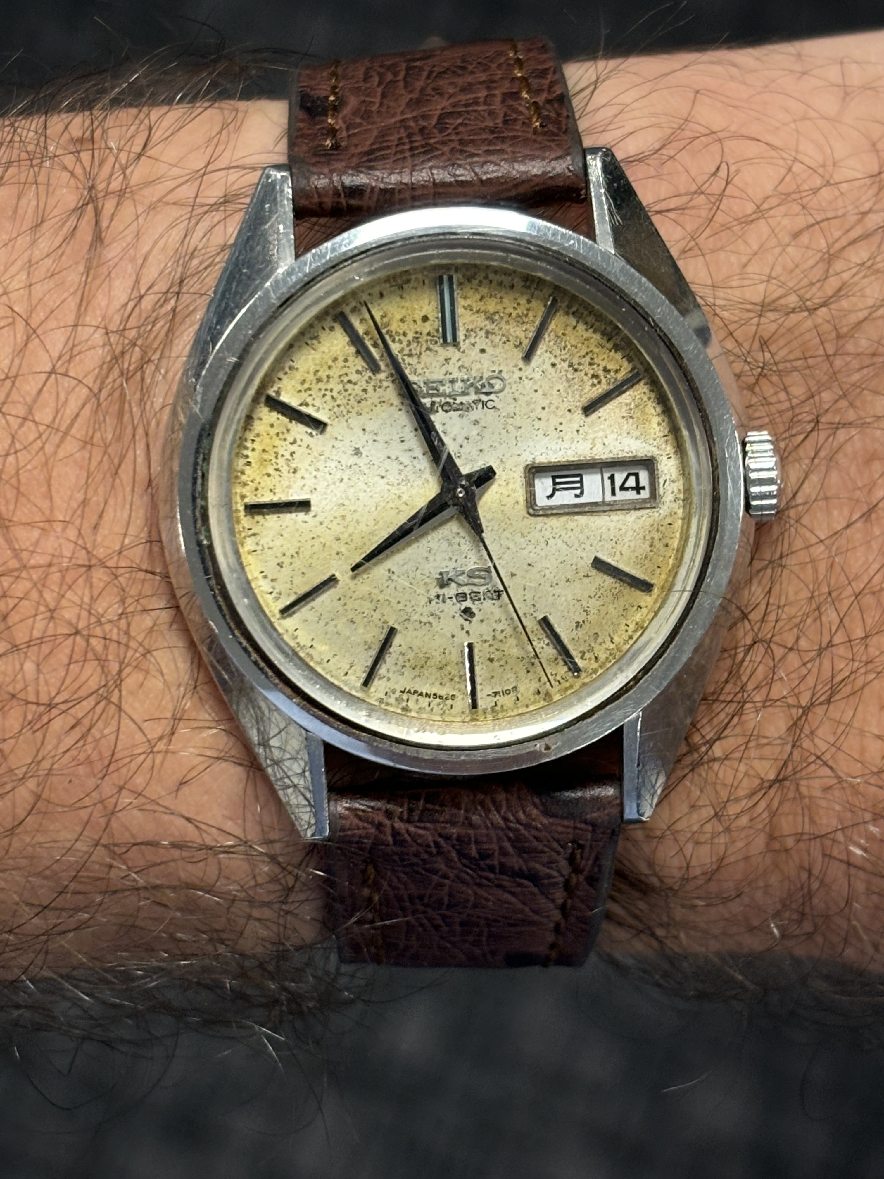

Deze KS zat compleet vast en loopt na een service weer als een nieuwe, ook met patina :wink:
(Ik was alleen te lui om de spiraal eraf te nemen om de scheeftik te corrigeren, dat ging niet meer via de pitonhouder icm de timing afstelling)
Haha, ok duidelijk voorbeeld :grinning: Is er nog iets anders te zien op de foto’s wat ik misschien over het hoofd zie, dat dit een no-go zou moeten maken?

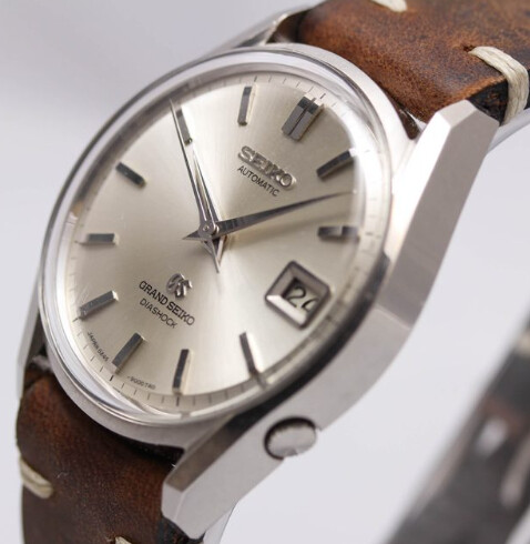

Persoonlijk zou ik opzoek gaan naar een exemplaar met een betere kast. Dat is toch een groot onderdeel van Grand Seiko. Het mist de scherpe facetten/gepolijst en dus lichtval daarop.
VS
1966 Grand Seiko 6245-9000 62GS automatic stainless steel case (timeline.watch)
Kijk ook eens op Ebay, daar komen ze soms ook voorbij.
Volgens mij lijkt deze alle scherpe hoeken van de kast kwijt te zijn
Edit: ben t eens met
@Marbleu die net iets eerder dezelfde reactie geeft (en met bewijs :ok_hand: )
Hier vandaag een GS kwarts een batterij-service gegeven (incl. reinigen kast, band, invetten pakkingen, waterdicht-test) - het polijstwerk en de scherpe randen maken zo’n GS wel af. Bij het gelinkte exemplaar is daar inderdaad niet veel meer van over. Uurwerk ziet er gewoon normaal uit voor een vintage van die leeftijd. Calculeer een servicebeurt wel in. Iemand die z’n brood er mee moet verdienen gaat daar zeker 225/250 voor rekenen.
Ik weet het niet zeker, omdat ik het niet goed kan zien, maar heeft het wat slijt door de rotor (bovenaan)? Zou kunnen duiden op een versleten rotorlager. Of is oude schade…
Kan reflectie zijn. Zie rotorlager-slijtage zelden bij Seiko’s. Bij ETA vaker; moet daar pakweg 1 op de 3 lagers vervangen. Is ook vaak te schraal gesmeerd af-fabriek. Bij Sellita trouwens ook: De vrij nieuwe Edox die ik nu draag - heb hem meteen bijgeregeld (was +22s. per dag) en het rotorlager bijgesmeerd. Sindsdien is dat onhoorbaar.
Ah, dank voor de scherpte op de randen. Die vergelijking met de voorbeeldfoto spreekt inderdaad boekdelen. Toch maar even afwachten denk ik…
