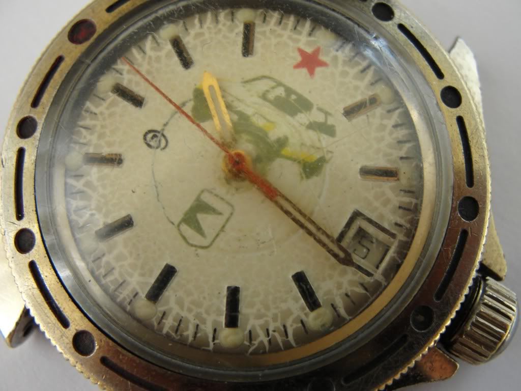

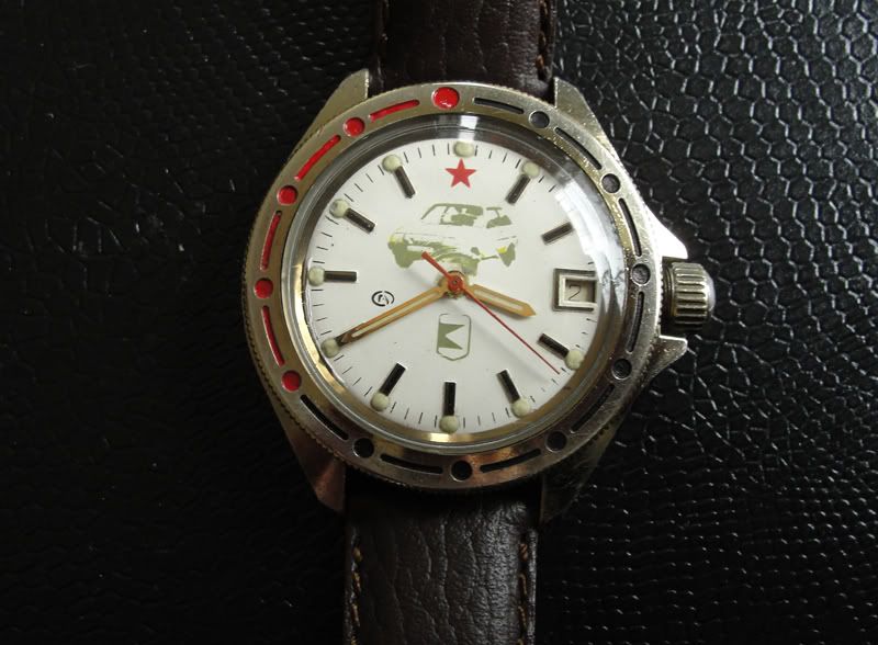

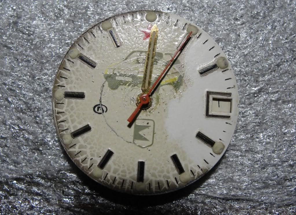

Deze eergister binnengekregen. Een Vostok Komandirskie met een Lada Samara op de wijzerplaat. Was er erg aan toe. Rode lak op bezel opnieuw aangebracht, glaasje opgedirkt en de wijzerplaat flink onderhanden genomen want daar zat een dikke laag smeer op.En uiteraard een leren bandje er op gezet.

Dat ziet er weer goed uit(tu)
Twee vragen:
  1. Hoe heb je die wijzerplaat zo mooi schoon gekregen?
  2. Hoe krijg je een wijzerplaat zo smerig?

Antwoord op vraag 1: Wasbenzine en wattenstaafjes (don’t try this at home want de meeste wijzerplaten vinden dat niet grappig!)
Antwoord vraag 2:Goeie vraag. Ha ha geen idee! Nog nooit zo’n smerige wijzerplaat gezien. Misschien was de vorige eigenaar automonteur? Of werkte hij in een patatkraam? Het vreemde is dat de rest van de binnenkant (het uurwerk zelf) brandschoon was.
Tsja, de komandirskie is oorspronkelijk een leger-horloge. Maareh … waterdicht zijn ze absoluut niet! Ook niet voor smeerolie zie ik nu :slight_smile: Ik fietste laatst met een komandierski door de regen, kon daarna het horloge met opengeschroefde kroon op de verwarming leggen. Zit em dus waarschijnlijk in de pakking onder het glas.

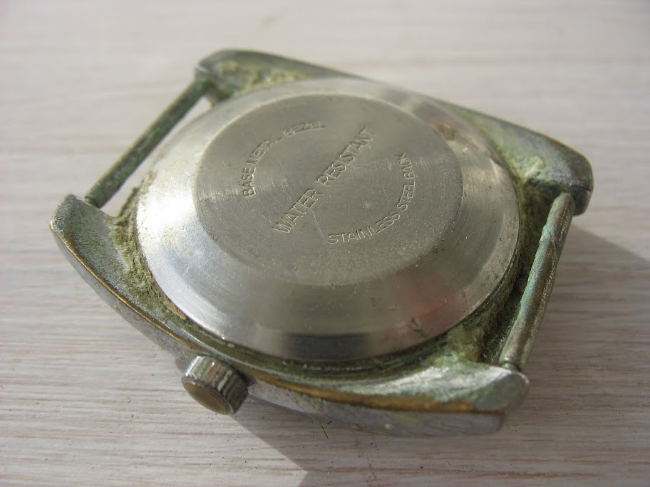

Van de rikketik voor weinig:

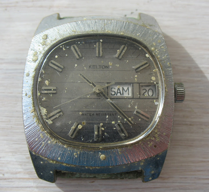

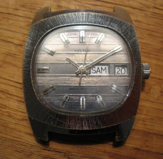

Een 1977 Kelton met caliber 106. Kelton
is een merk van Timex. Ooit al over geblogd op Urenwerk.
Helemaal uit elkaar, ultrasoon badje, cape cod en nu aardig tevreden:
Moet nog wat betere foto’s maar ziet er OK uit.
Echter… het uurwerkje heeft ineens de neiging zich te ‘unwinden’. Of ik heb lopen rommelen bij het uithalen/terugzetten van de kroon/stem of het is iets anders. Hij wordt niet meer geremd. Of soms paar seconden goed en dan unwind hij.
En ook vaag: had glaasje schoongemaakt met o.a. 96% alcohol. Nog nat mooi doorschijnend, maar droog niet meer. Ook bij ademen erop: nat doorschijnend, droog dof. Vaaaaaag!
Was dit niet die Kelton welke je alleen maar tijdens het douchen en in de regen diende te dragen? :+
Zonder dollen, heb je al eens geprobeerd het glaasje te polijsten met displex? (tu)

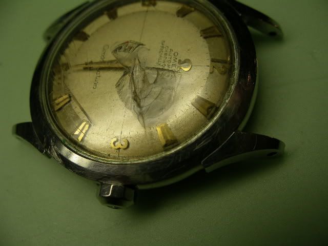

Connie uit '52, bumperautomaatje, wijzerplaat met chronometre ipv van chronometer en de het typische doorlopende dwarsbalkje in de laatste van ‘constellation’. Beide kenmerken verdwenen snel daarna. Nieuw omega glas, kast is ongepolijst gebleven.
15 euro op de markt :wink: een veelvoud daarvan voor de restauratie…
