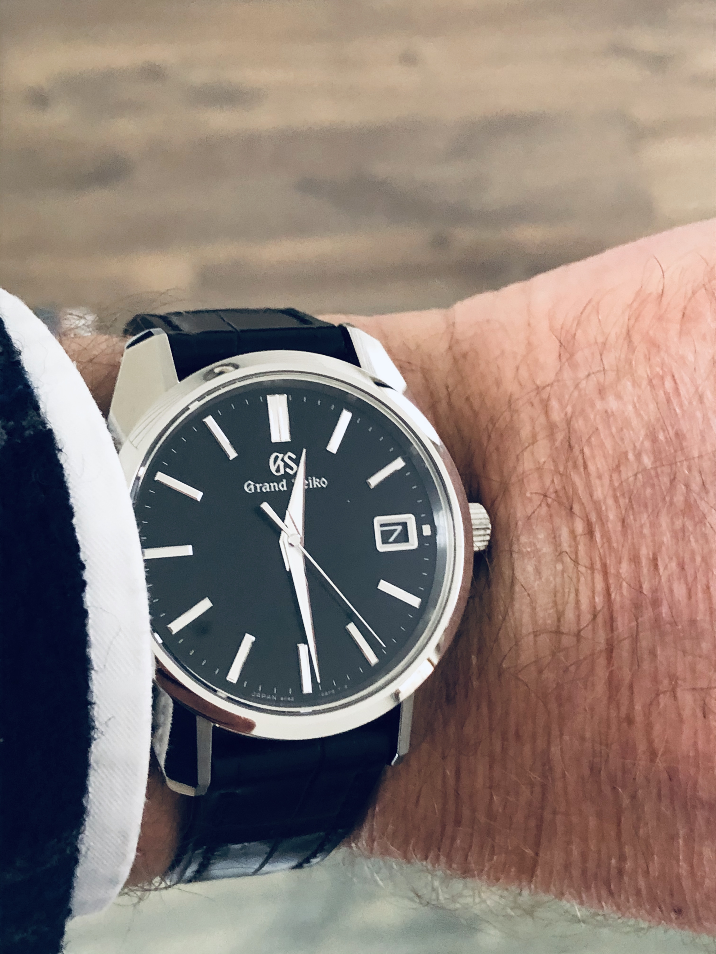

Deze Seiko band is redelijk dik, daar hoefde bijna niets aan gedaan te worden.
Maar sommige andere banden vind ik ook te dun en daardoor niet mooi overvloeien in de lug’s.
Het truckje wat ik dan toe pas is het volgende.
Is de ruimte waar de bandpen door gaat ruim genoeg ?, niet ruim genoeg dan ruimer maken indien mogelijk.
Knip dan van een stukje rest leer een strookje wat de zelfde breedte heeft als de band. Dat strookje maak je dan weer ca. 2 a 3 mm breed. Met een beetje pielen werk je het strookje de bandpen opening in. In geval van het meer hoogte willen van de band gaat de bandpen onder het net ingebrachte stukje leer.
In geval van het meer richting kast willen hebben van de band, zoals bv. bij de Longines Legend diver, gaat het leer stukje een stukje gedraaid richting uiteinde van de band. Daardoor maak je de ruimte tussen kast en band kleiner.
Ik hoop dat jullie m’n uitleg kunnen visualiseren. :sweat_smile: Zo niet dan hoor ik het wel.
Het werkt i.i.g. wel.
Deze sloot mooi aan
