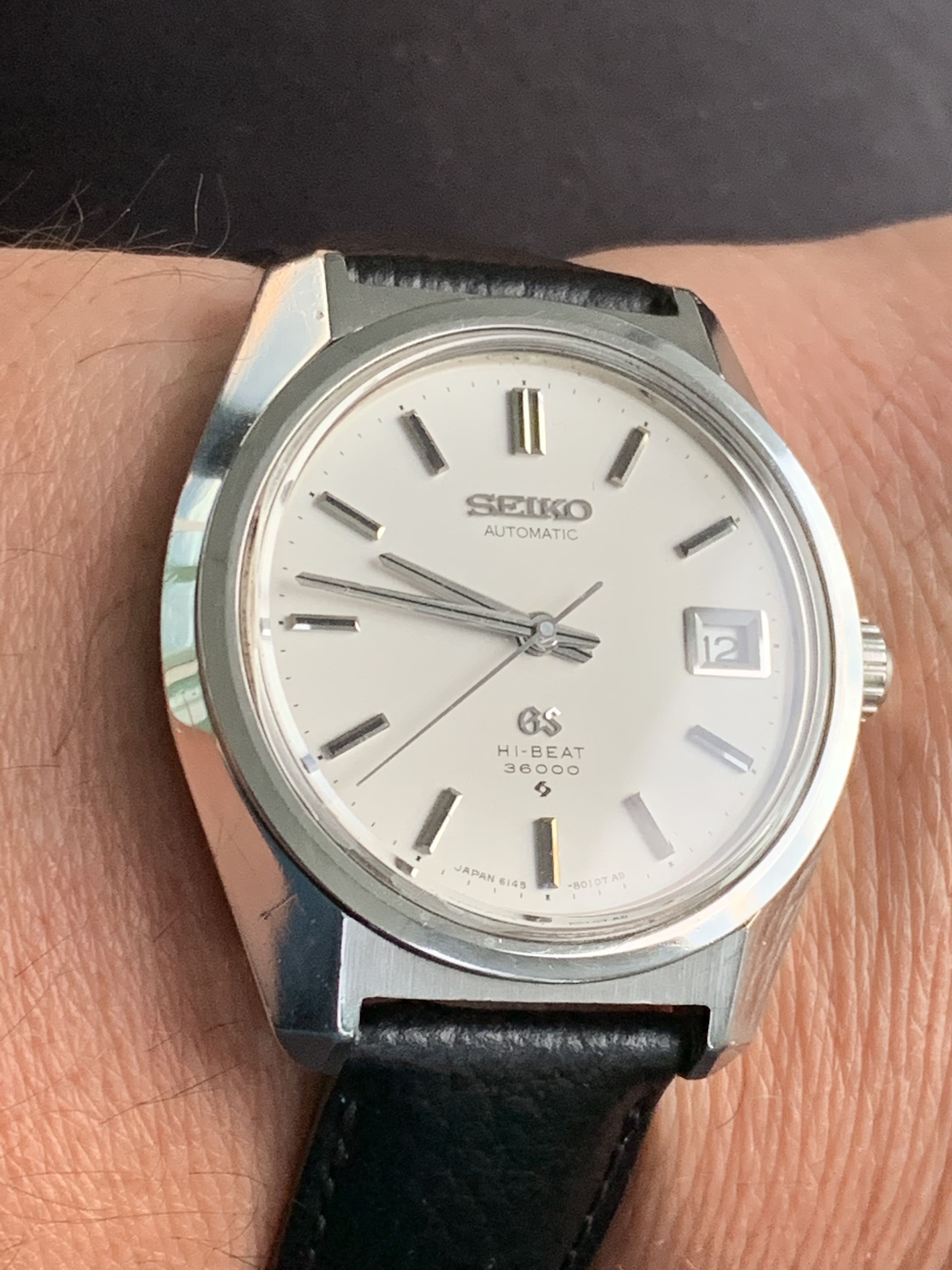

6145-, 6155- en 6185-uurwerken hebben allen dezelfde onderdelen en zijn dus hetzelfde qua ontwerp. Alleen werden de onderdelen voor de 6155 en 6185 strenger geselecteerd, in het geval van de 6185 roodverguld, werden de uurwerken door ‘master watchmakers’ gebouwd en werden ze preciezer gereguleerd voor ze de werkplaats verlieten.
Ik denk dat jouw 56 chronometer (die overigens erg mooi is :+1:t2:) geen Special kan zijn omdat de chronometer standaard - volgens Seiko’s claim - onder de GS-standaard ligt, en de toevoeging Special of VFA alleen als toevoeging aan GS-grade uurwerken werden meegegeven.
Het blijft wel muggenziften en het ‘what’s in a name’-gehalte is erg hoog. Mijn ervaring is dat een goed onderhouden 45KS zonder rare toevoegingen op de dial niet zelden de vloer aanveegt met meer pretentieuze horloges.
Groetjes van mijn 6145 (uiteraard ruim binnen COSC :wink:)
De 614x en 615x hebben een ander dag/datum systeem. Dus die zijn het hetzelfde qua onderdelen :wink:
Er zijn ook special KS en LM modellen. Mijn 5626 is inderdaad geen model waarvan special varianten zijn. Maar van de 5246 wel en vroeg me af hoe dat zit met international vs jdm.
Ben benieuwd naar de verschillen in dag/datum tussen 6145 en 6155. Kan je aangeven waar je dat gevonden hebt? :+1:t2:
Een 6146 heeft een 1 talige dagschrijf en geen quickset en een 6156 heeft 2 talen + quickset. Dus Dan zat er in de keyless works wel een boel verschil zitten. Is ook niet zo gek want een 614x is al een ouder uurwerk dus dan hebben ze met de 615x vast e.a. geupdate
Ah, dat is interessant. Maar verschillen in keyless works en talen op de schijven zouden geen bijdrage moeten leveren aan de accuratesse-claim die een Special een Special maakt. Ik zal de onderdelenlijsten toch eens moeten opzoeken, want ik vind alleen maar verwijzingen naar kwaliteit/selectie van onderdelen en afregelniveau.
Verder heb je natuurlijk gelijk mbt de de Special LM en KS (hoewel die op hun beurt natuurlijk weer geplaagd worden door andere problemen met juist de rockers van de dag- en datumschijven).
