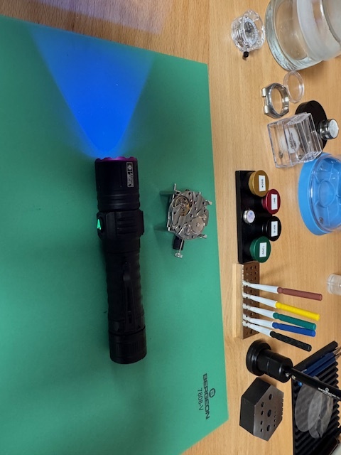

Als beginnend amateur horlogemonteur heb ik al best vaak de grond onder mijn werktafel moeten zoeken naar onderdelen die onverwacht een goed heenkomen zochten. De glimmende dingetjes vind ik wel met een LED zaklamp, maar de lagersteentjes , daarvan ben ik er toch al een echt kwijt tot mijn frustratie. Tot ik las dat die robijntjes keihard oplichten onder UV. Bij ALi zo’n ding besteld voor bijna 13 Euro inclusief oplaadsnoertje.

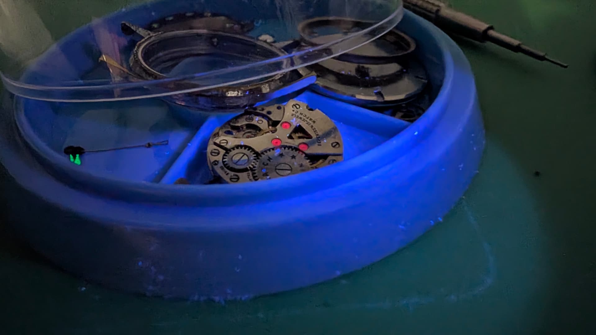

Het werkt echt:
Je hebt ze zo weer gevonden als je het omgevingslicht uit kan doen.

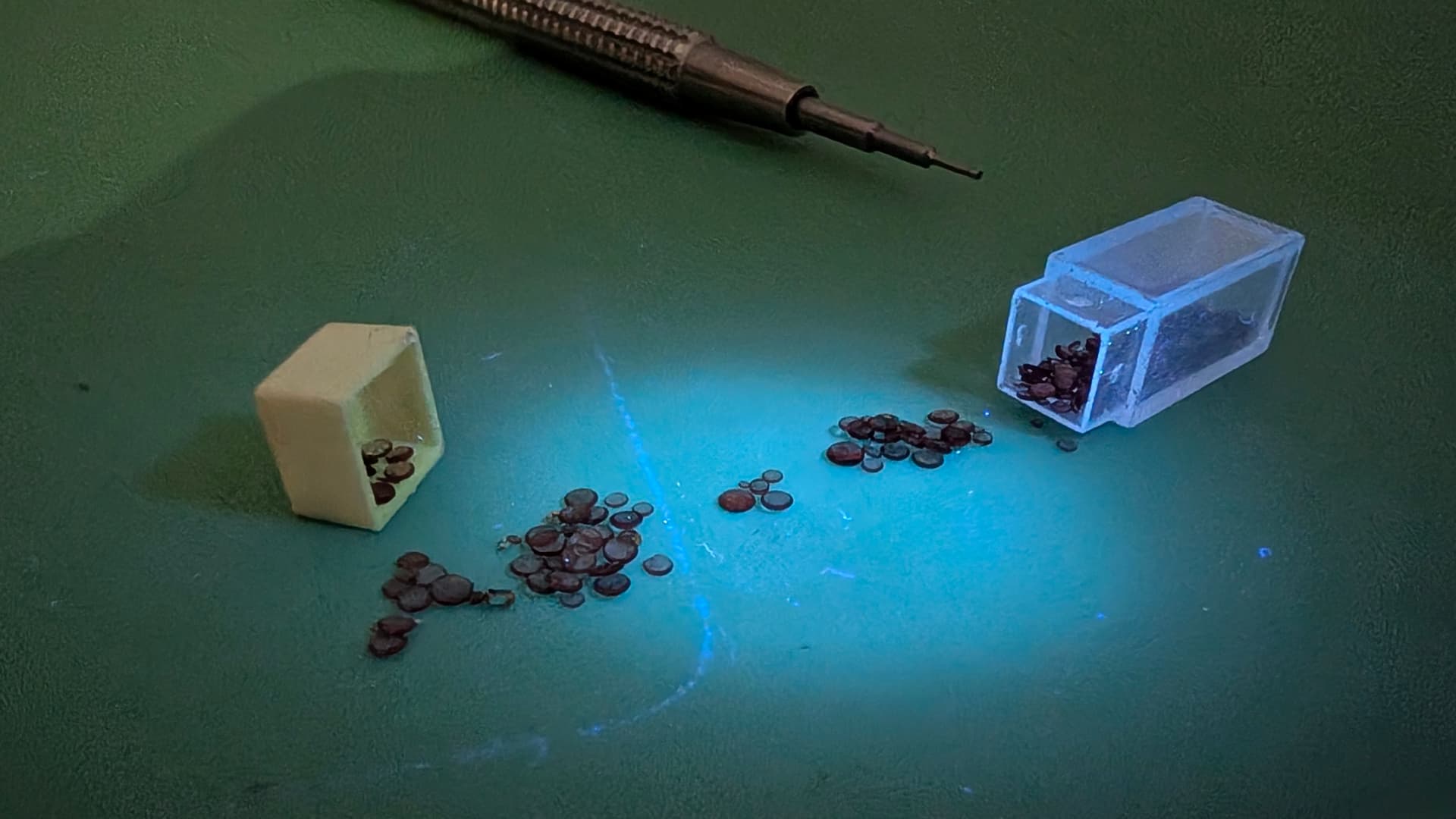

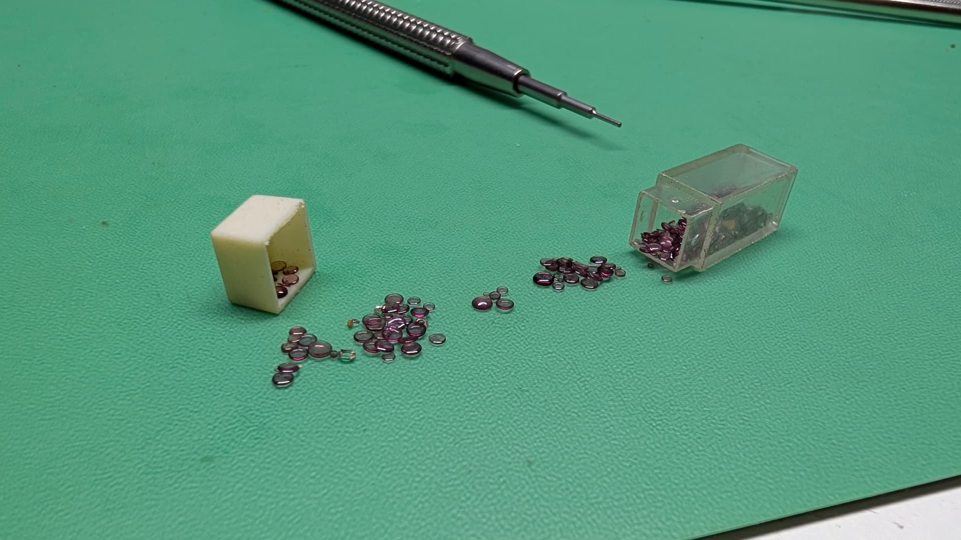

Raer. Ik kon me niet herinneren daar ooit iets van gezien te hebben, dus even getest met een doosje van wijlen Josef, dus steentjes van 50+ jaar oud.
Gewoon licht:
UV zaklamp erop:

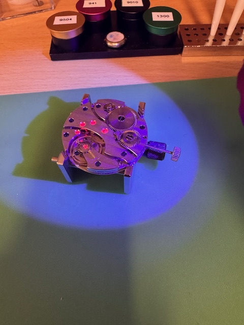

Doet helemaal niks. Maar als ik een openliggend uurwerk beschijn uit de juiste hoek:
… dan vallen die wel goed op inderdaad. Apart. :smile:
