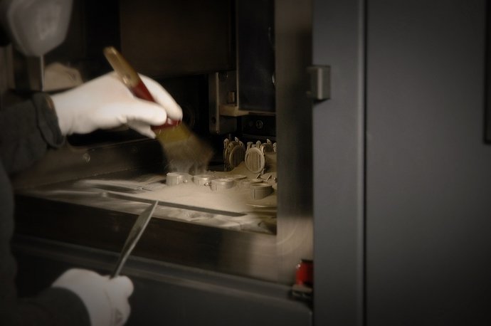

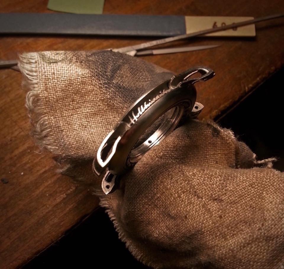

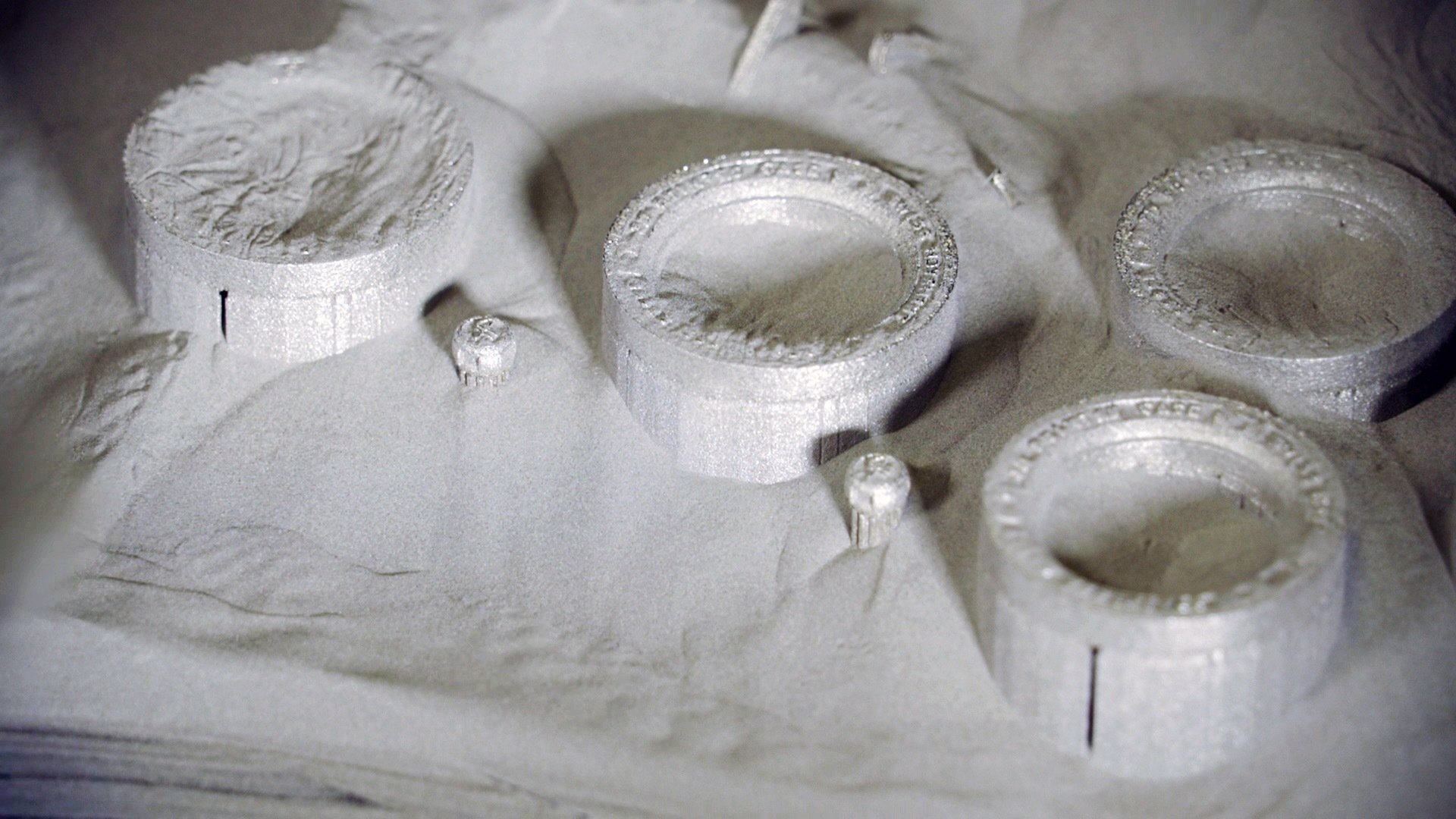

Hij kwam op het idee zijn eigen horloge te ontwerpen, maar hij wilde in zijn horloge een combinatie maken tussen ontwerp, traditie en nieuwe technieken. Omdat 3D printen hem de mogelijkheden bood om een ontwerp te maken, wat met het gebruikelijke CNC-frezen niet mogelijk zou zijn, is hij gaan pionieren met deze methode. De meeste mensen zullen 3D printen associëren met het maken van vrij grove plastic prototypes, maar Michiel moest iemand vinden die de horlogekasten kon printen in metaal. Hij kwam uit bij het Belgische bedrijf Materialise, met wie hij samen ging pionieren. De eerste tests mislukten volledig, maar na wat aanpassingen, volgenden de eerste successen.

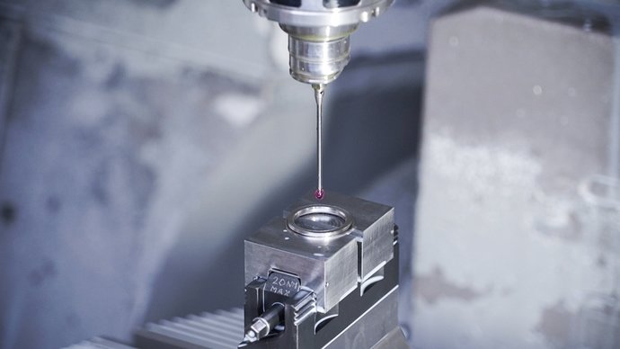

De 3D geprinte kasten zijn nog vrij grof, deze worden daarom door een ander bedrijf nabewerkt met een CNC freesmachine. Dit wordt gedaan omdat de toleranties in een horloge zo klein zijn, dat deze op dit moment alleen nog maar via CNC behaald kunnen worden. Tevens is oppervlak van 3D geprinte voorwerpen vrij grof, en kan een gladde afwerking alleen worden bereikt via CNC frezen.
Na de nabewerking volgt de handmatige afwerking. Sommige details kunnen niet worden afgewerkt met een CNC frees, dus deze worden handmatig door Michiel zelf afgewerkt. De wijzers van het horloge worden bijvoorbeeld met een precisielaser uitgesneden, en door Michiel zelf afgewerkt, wat toch al snel 1,5 uur per set wijzers kost. Totaal duiken er op dit moment zo’n 40 uur handwerk in ieder horloge wat Michiel maakt, en tevens tussen de 20-30 uur aan productietijd, want het printen van de kasten en het vervaardigen van de overige onderdelen is een tijdsintensief proces. Uren voor ontwerpen, prototyping, etc zijn nog niet bij de 80 uur opgeteld, maar daar zitten ook de nodige (honderden) uren in!

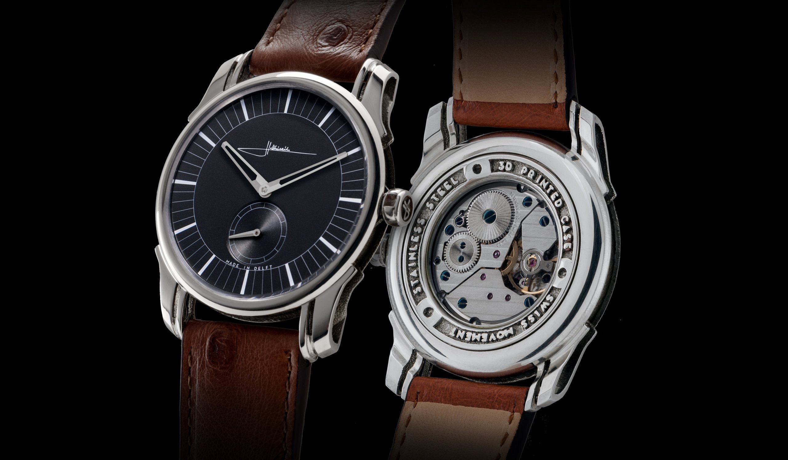

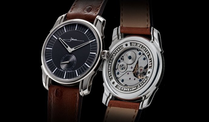

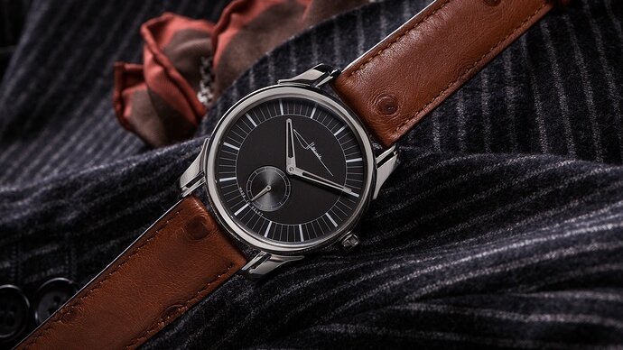

Voor het uurwerk heeft hij gekozen voor een betrouwbaar Zwitsers uurwerk, een ETA 7001 met elaboree afwerking. Dit type uurwerk bestaat al tientallen jaren, en kan tevens door iedere horlogemaker geserviced en gerepareerd worden. Het uurwerk kan gegraveerd worden, zodat het uurwerk gepersonaliseerd wordt voor de eigenaar.
De prijs van het horloge is 3499 euro. Zelf ben ik van mening dat er veel concurrentie is in dit segment en veel alternatieven zijn. Echter vind ik dit model wel een waardevolle aanvulling op het huidige aanbod. Het ontwerp is uniek en onderscheidend, en de hoeveelheid handwerk geven het horloge zeker een bepaalde charme tegenover grotere merken. Tevens is de innovativiteit in de productiemethode op zijn minst bijzonder te noemen.
Het ontwerp is er eentje uit de categorie ‘you hate it or love it’. Persoonlijk vind ik het ontwerp zeer geslaagd, maar ik kan mij ook voorstellen dat er mensen zijn die de afwerkingen op sommige plekken te grof vinden. De keuze om de sporen va het productieproces te laten zien, zijn gewaagd maar geven het horloge wel karakter. Als alles hoogglans gepolijst zou zijn, valt er niet meer aan af te zien dat het een 3D geprint horloge betreft. De grovere afwerking is in dat opzich ook uniek te noemen, want deze kan dus alleen via dit productieproces bereikt worden. Michiel heeft hier zelf een vrij uitgesproken mening over:
