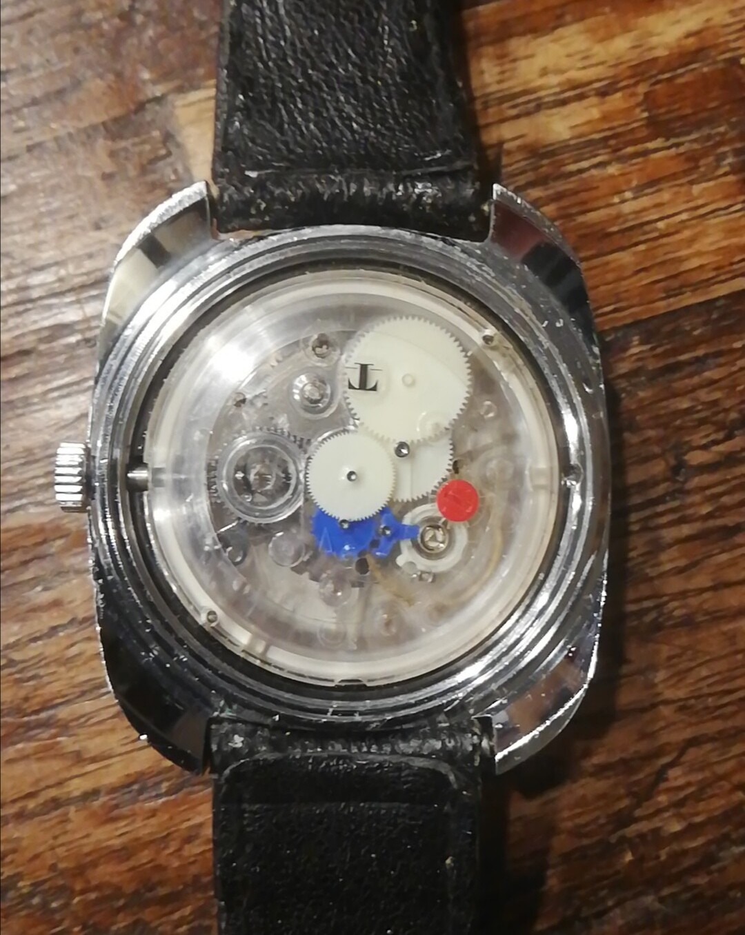

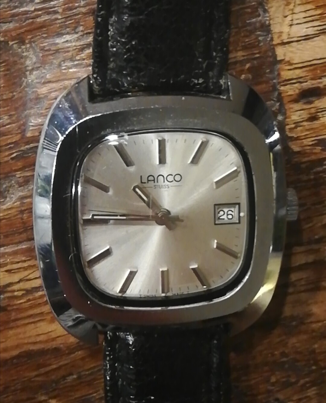

Onlangs heb ik deze Lanco via Marktplaats gekocht, maar ik was verbaasd toen ik de achterkant los had geschroefd.
Binnenin zit een uurwerk dat voor zover ik kan zien voor een aanzienlijk deel van plastic is. Ik had dit nog nooit eerder gezien. Is dit een tijdelijk experiment geweest of zo? Zijn die plastic onderdelen wel slijtvast? Het lijkt me een nachtmerrie voor een horlogemaker.
En wat doet die T daar?
Dit is niet alleen een nachtmerrie voor een horlogemaker
T voor Tissot misschien? Lijkt ook hetzelfde handschrift als dat logo. Volgens mij maakten die vroeger wat plastic uurwerkjes.

Bedankt, ik zie het.
Een Tissot uurwerk in een Lanco uit begin 70er jaren.

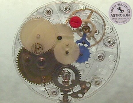

Ik heb ook een Lanco met het Tissot Astrolon uurwerk.
Loopt nog goed ook.
De gedachte erachter was dat je niet meer hoefde te smeren door kunststof te kiezen dat zelfsmerend is. Dat wordt in de werktuigbouwkunde wel meer gedaan.
In veel oude Lanco’s kom je een Tissot uurwerk tegen, ook "normale " mechanische. Ik wist alleen niet dat er Lanco’s waren met een Tissot autolub uurwerk.

Toch schijnt dit goed te werken.
Veel van deze uurwerken doen het nog steeds prima.

De Swatch Sistem 51 heeft ook een kunststof ankertje en die lopen ook goed.
