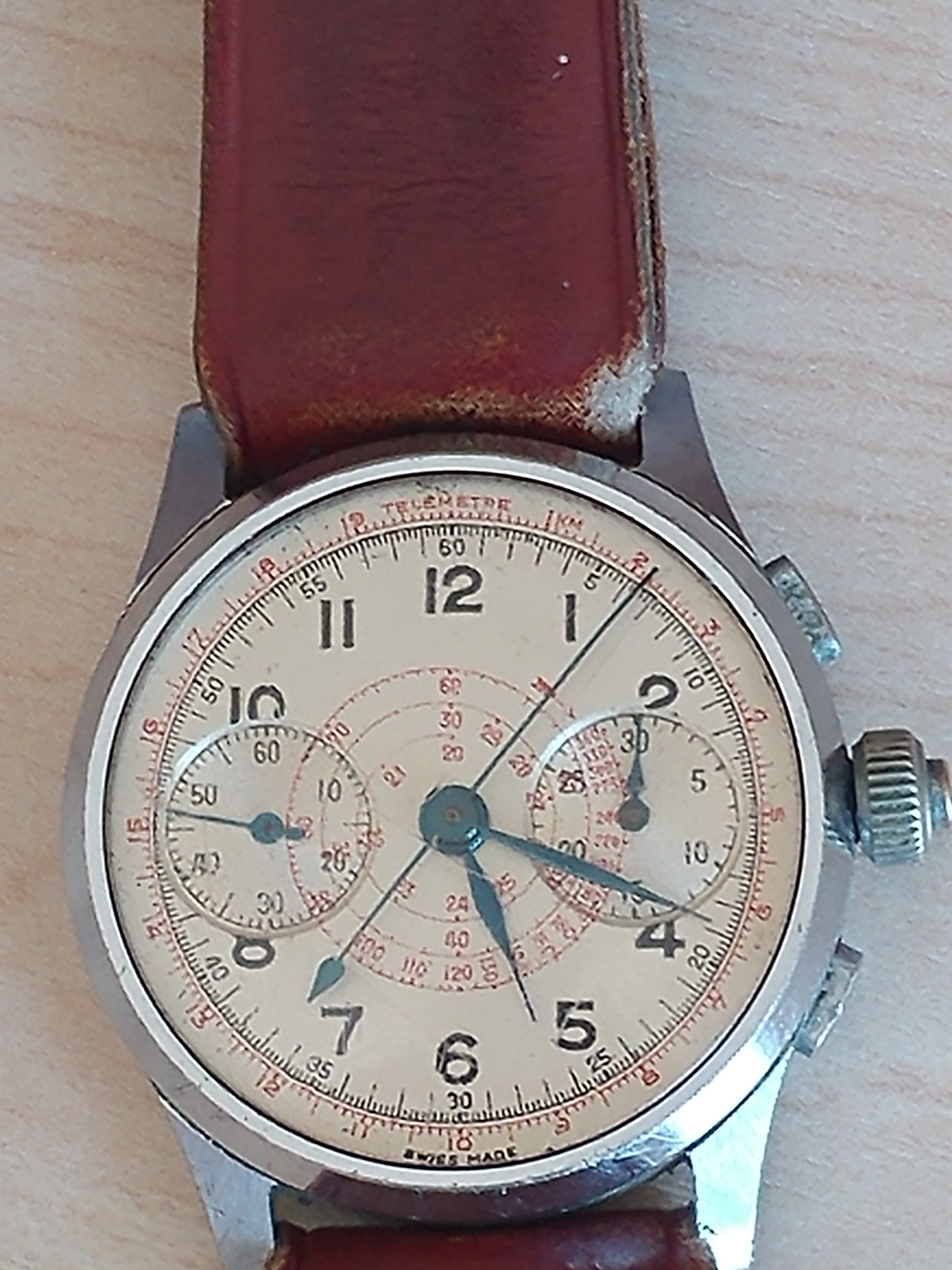

Wat is het nut van deze zeer lange secondewijzer
op een noname horloge met Landeron 47 movement?
Dat hij de telemeter schaal aanwijst?
Je bent je er van bewust dat het een chronograaf is…? En die wijzer bovenaan hoort te staan in de “reset” positie?
De telemeter-schaal is oorspronkelijk voor het bepalen van de afstand van vijandelijk geschut, of de afstand tot een onweersbui. Chrono indrukken bij de flits, stoppen bij de knal. Aflezen = aantal kilometers afstand.
en dat dus ook.
En het is beter afleesbaar. En het staat gewoon extra mooi
Leuk ding trouwens
De telemeter schaal is duidelijk.
Maar waarom loopt de wijzer aan de andere zijde door.
In dit geval tot aan de 7?
Heeft dat te maken met de rode spiraal van 360 naar 20?
Gewichtscompensatie voor het aanwijs-deel.
Dat is een tachymeter
En die moet je gewoon aflezen bij het lange deel van de wijzer.
Hiermee kun je bijvoorbeeld de snelheid meten als je in de auto zit. Je start de chronograaf bij een hectometerpaaltje. Tien paaltjes verder stop je hem weer en je leest de snelheid af in kilometer per uur.
