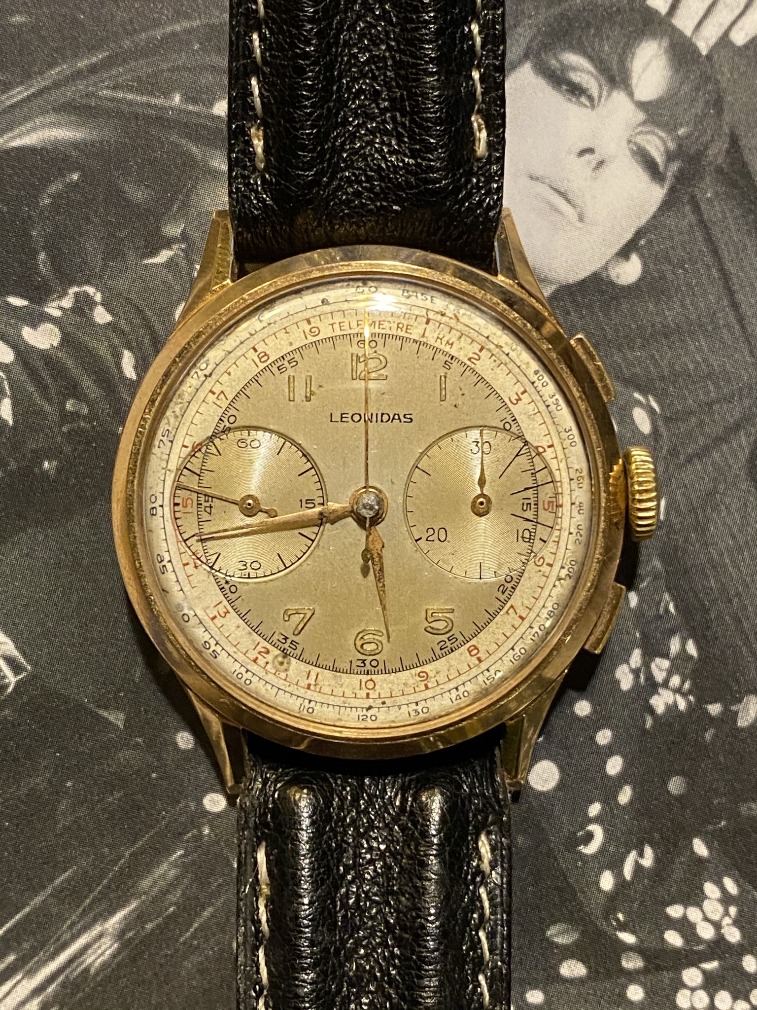

Na het horloge helemaal op te winden (voordien enkel klein beetje opgewonden om te testen) springt bij reset de seconden wijzer van de chronograaf functie nu terug naar min vier seconden ipv naar de nul. De kleine minuten wijzer doet het echter wel nog correct. Hij blijft nu terug resetten naar deze - 4 positie.
Wat zou hier de oorzaak van kunnen zijn?

De mate van de opgewonden veer heeft geen invloed op het terugspringen van de grote chrono-secondenwijzer. Maar het niet goed resetten naar 0 kan zeer goed komen door het verschuiven van de tube waarop de wijzer is gemonteerd. De kracht van de reset op de wijzer is nogal groot. Maar het wil ook nog wel eens optreden dan de wijzer iets ‘los’ zit op de tube. Het knijpen van de tube geeft ook niet altijd een bevredigend resultaat.

Als de reset altijd naar 4 seconden voor de 0 uitkomt. Lijkt het slechts een kwestie te zijn van het opnieuw plaatsen van de chronograaf secondenwijzer. Als er af en toe een andere stand optreedt is het waarschijnlijk toch een niet goed vast zitten wijzer.

Probleem is vaak, dat het wijzerbusje gewoon niet voldoende meer klemt om de klap van de reset op te vangen. Vervangen van de wijzer door een zo goed mogelijk gelijkend nieuw exemplaar is soms de enige oplossing.
Een bekwame horlogemaker kan een te ruime bus makkelijk passend maken, òf met de speciaal daarvoor bedoelde klem (erg prijzig), òf door een passende ruimer in de bus te doen en dan heel voorzichtig met een tang de bus iets bijeen te knijpen.
