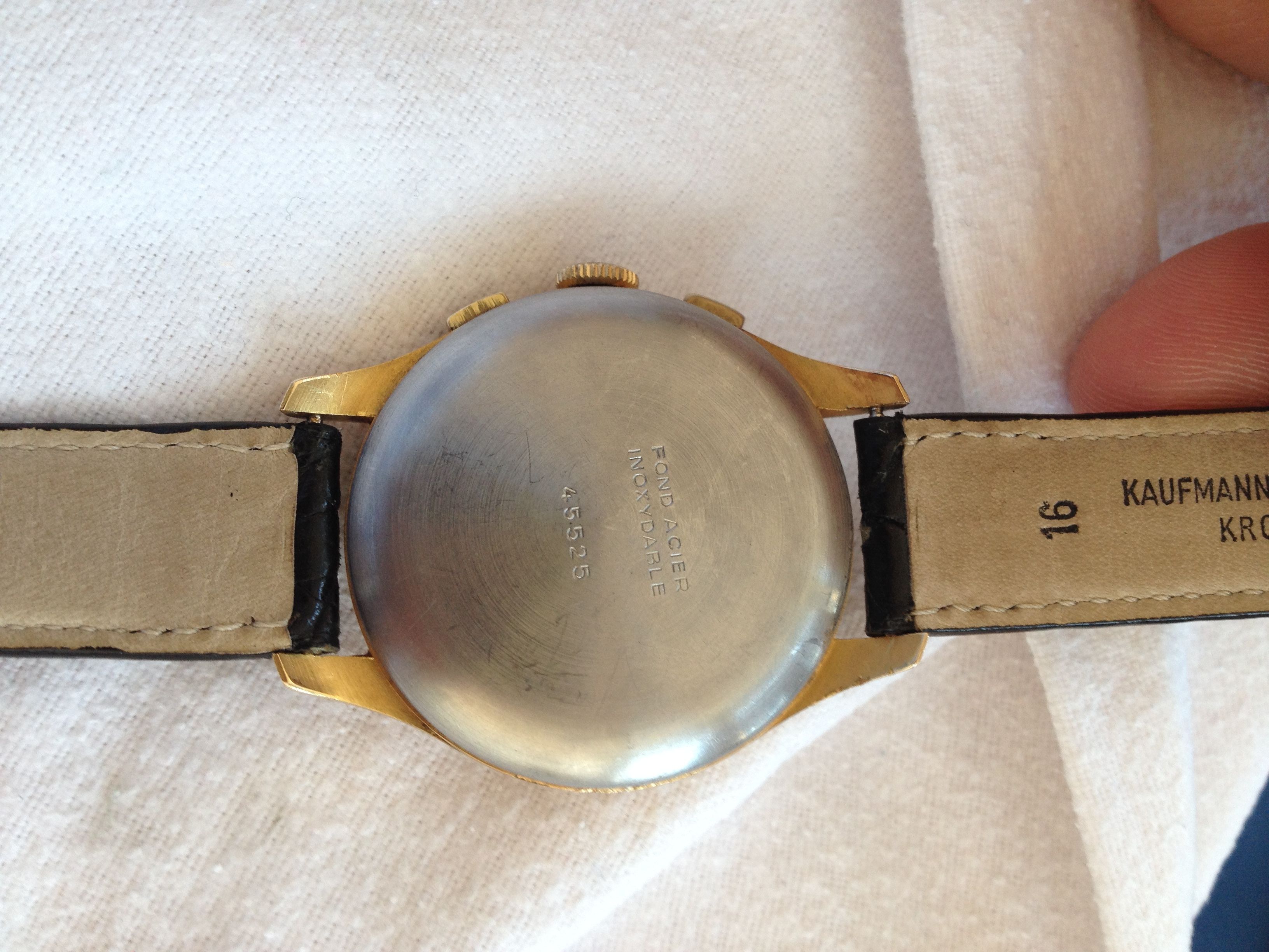

Mijn nieuwste vintage aanwinst is binnen, een Olympic, door de verkoper aangegeven als jaren veertig, maar dat lijkt me stug, ik denk jaren vijftig.

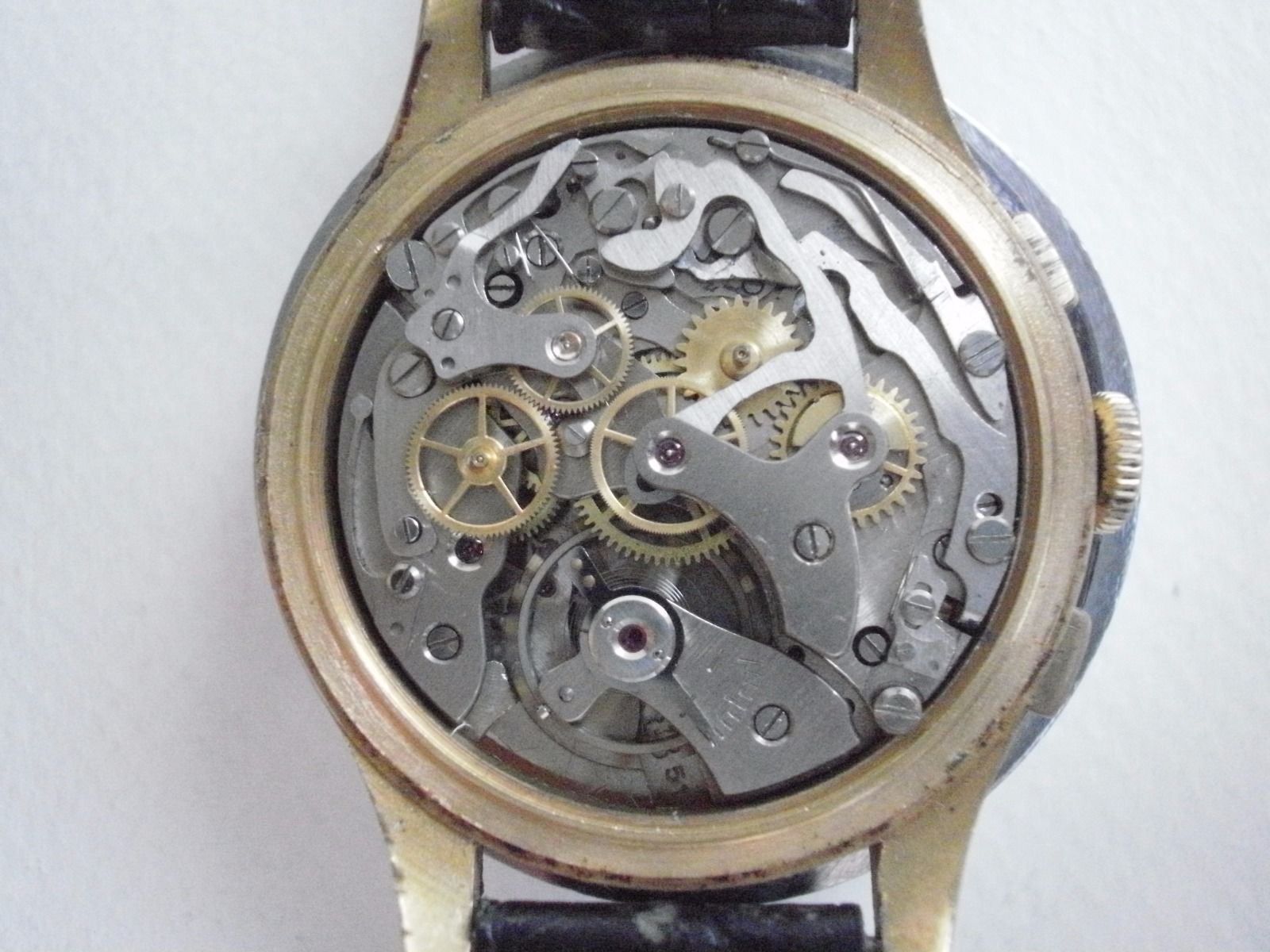

Verkoper meldde me ook dat het uurwerk een Landeron 51 is, maar zeker ben ik niet,
Zie je midden onderin niet L51 staan?
Ik denk toch jaren 40, gezien het ontbreken van de schokbescherming. Inderdaad een Landeron 51 en deze kan goed een service gebruiken gezien de kompasnaald die helemaal naar de plus staat. Hoe ziet de voorkant eruit?

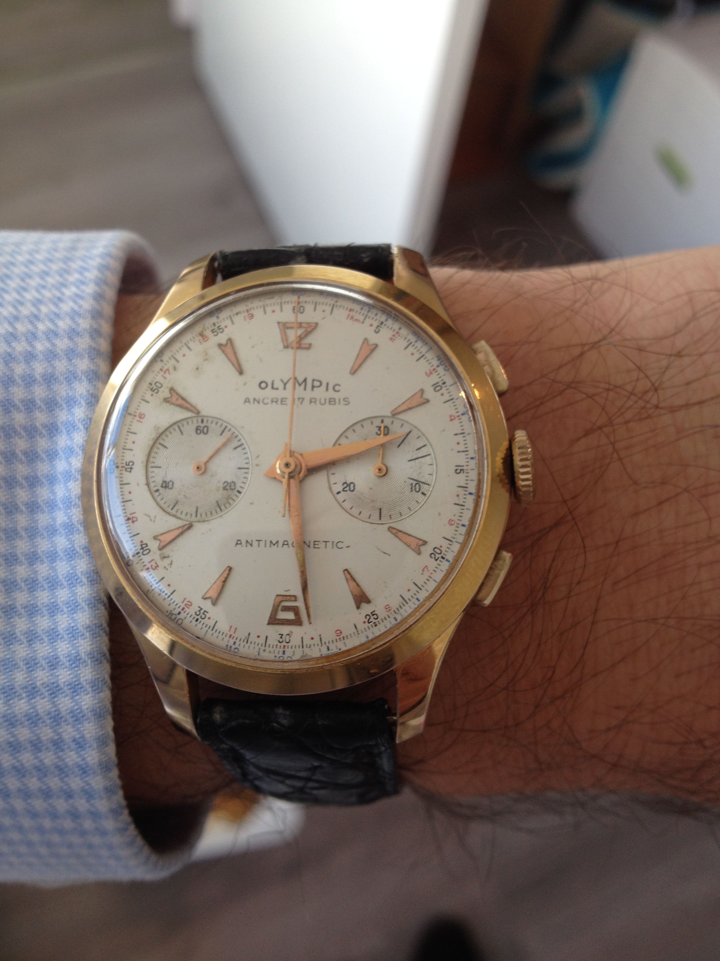

Thnx @RFS16V en @Vintage1982 die 51 had ik nog niet opgemerkt. Horloge even snel-snel gepoetst en zo ziet hij er nu uit:
