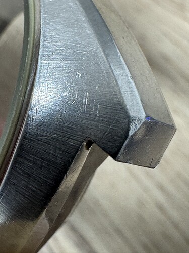

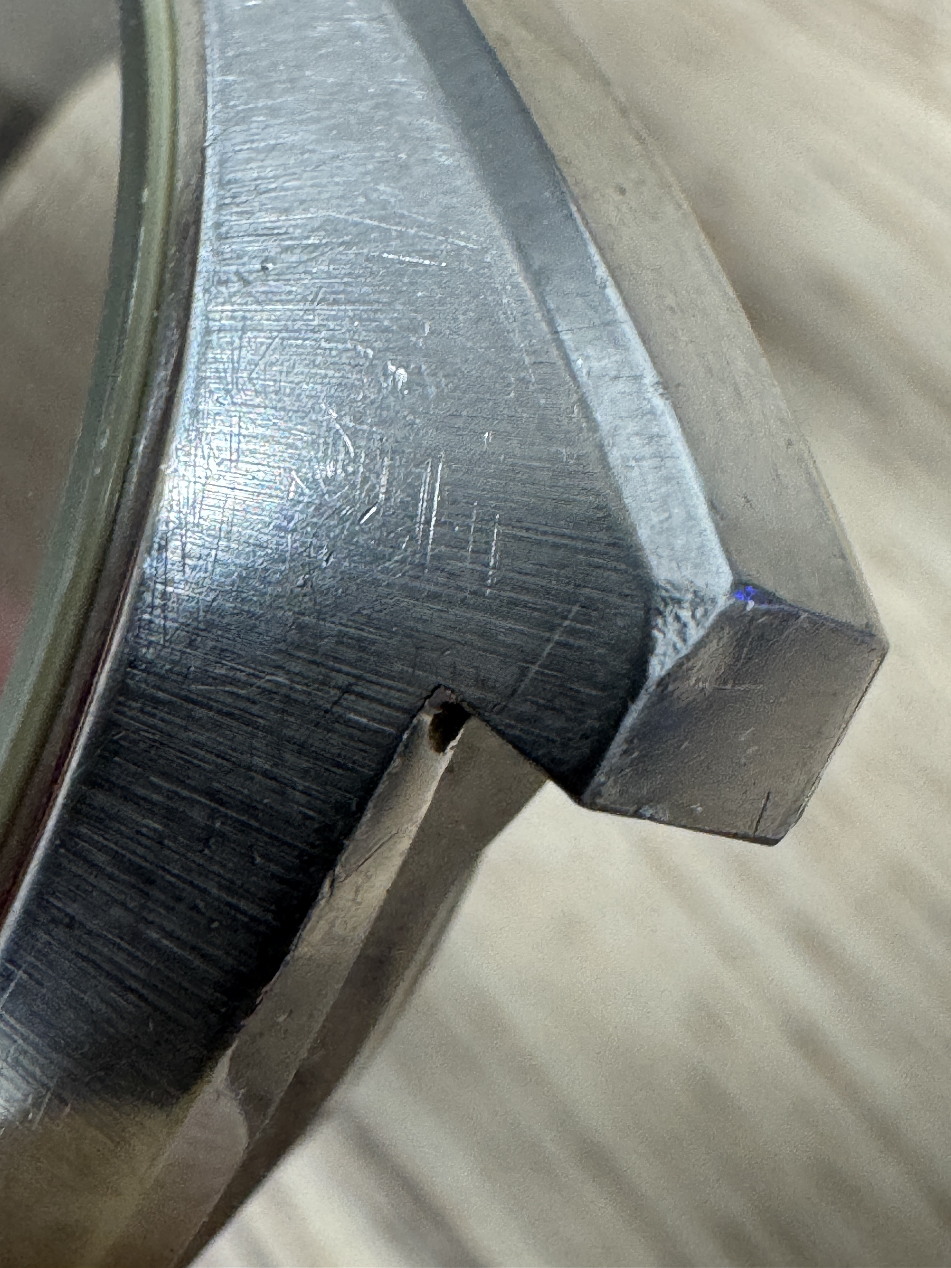

Hier een voorbeeld van een Omega kast met flink wat diepe krassen en deuken maar dit was in combinatie met een volledige service.

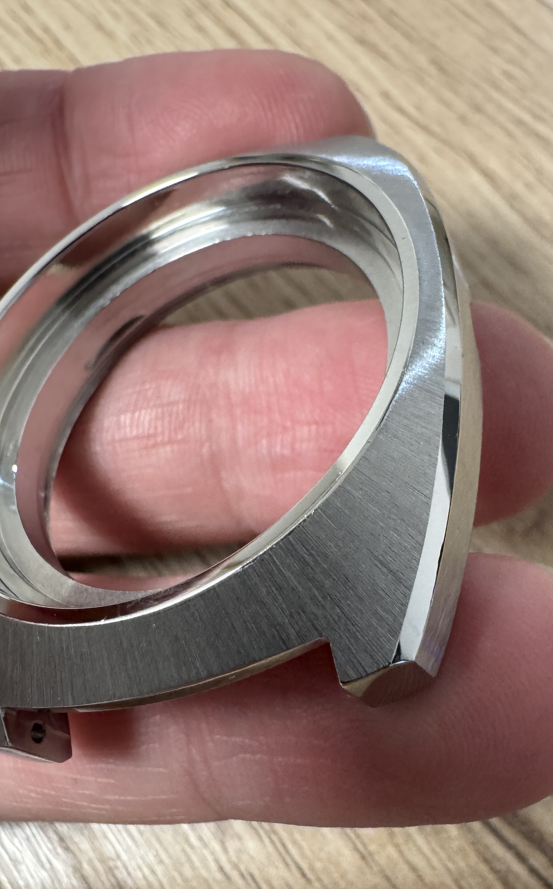

Bij @Tempusuurwerktechniek heb ik onlangs €375.- betaald voor een professionele polijstbeurt van zowel de band als kast van mijn Submariner. Dat was inclusief laserlassen, uurwerk nalopen, opnieuw waterdicht maken etc.
Het horloge is écht weer NIEUW!
Een aanrader op alle fronten; ontvangst, service, mee denken, prijs én natuurlijk kwaliteit.

Ik zag in het stemvorkentopic dat @BMWX6M dit lijkt te kunnen :+1:
Ik kan het wel, maar doe het eigenlijk enkel voor mezelf, niet voor klanten. :innocent:
Hahaha tsja dat kon ik er niet uit opmaken :innocent:
Wel gaaf dat je dit kan in ieder geval :+1:
