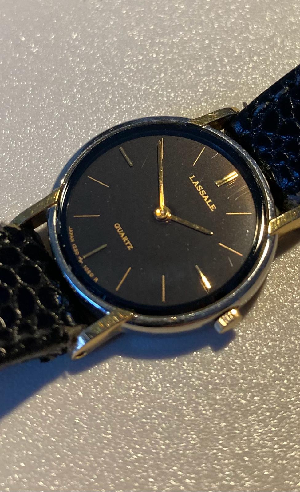

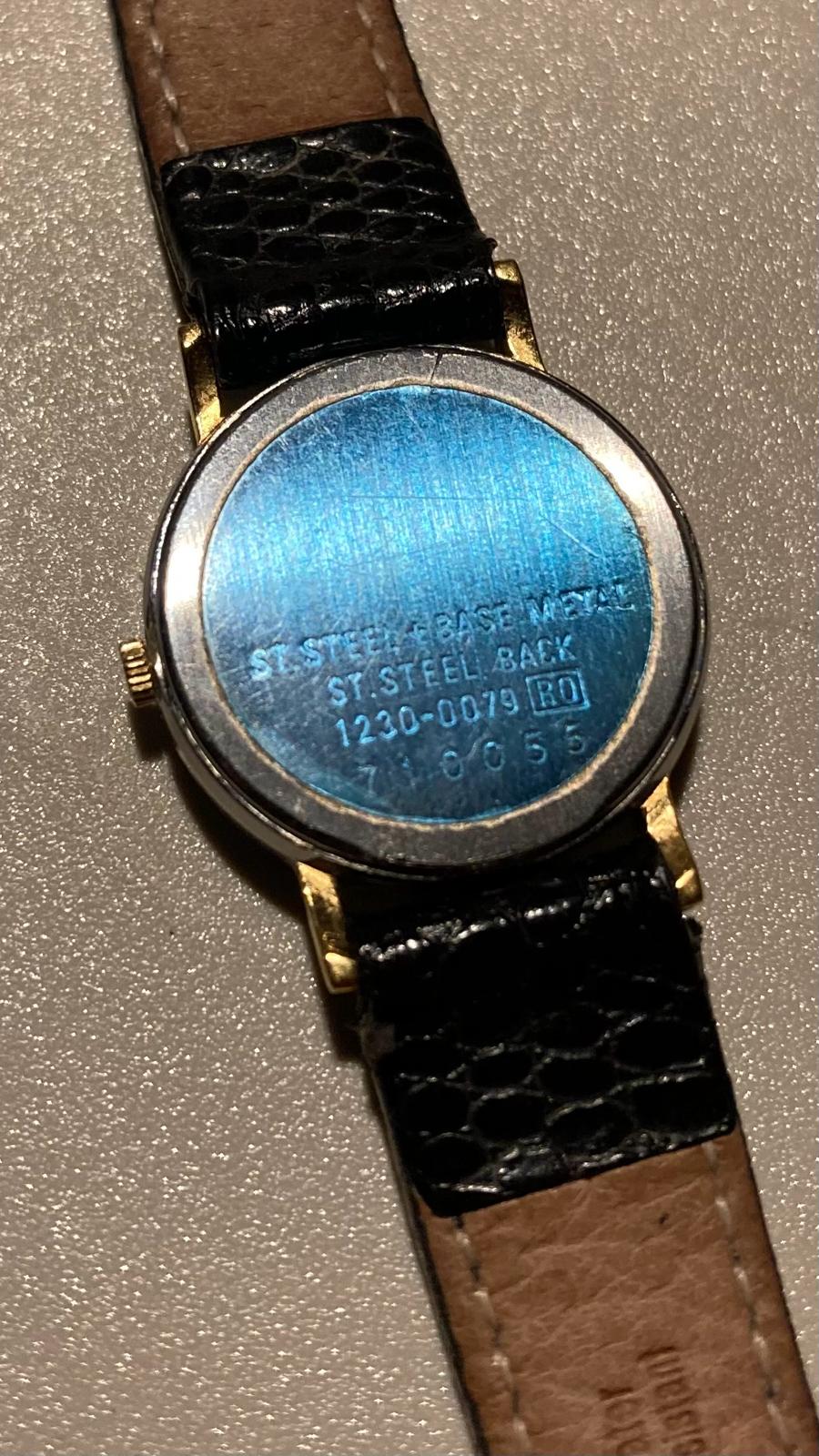

Beste allemaal,
Er werd mij aangeraden onder techniek een topic t openen over een Lassale 1230A quartz horloge. Volgens de horlogemaker zijn er geen onderdelen meer voor en ik vroeg mij af iemand hier weet waar ik daarvoor terecht zou kunnen. Bijgaand een paar afbeeldingen. Alvast dank voor het lezen en meedenken!
Groet,
Michiel
