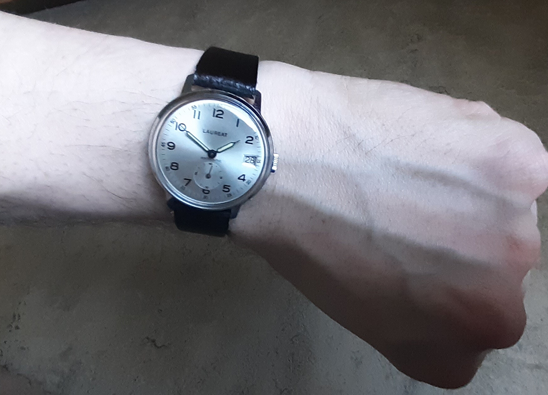

Laureat in nieuwstaat krijg ik niet juistgezet
Mijn reeds lang overleden grootvader was een Pontiac dealer die zijn zaak overgelaten heeft ergens rond 1980.
Ik stootte bij het opruimen op deze genummerde Laureat in nieuwstaat. Deze was absoluut ongedragen tot gisteren.
Als ik de kroon naar beneden draai vijs ik er de kroon geheel af.
Als ik de kroon naar boven draai wind ik het horloge op.
Als ik de kroon uittrek en naar boven draai dan draai ik de wijzers snel TERUG in de tijd.
Maar iedere 24 uur wil ook de datum achteruit draaien, om dan terug te springen op de huidige datum. Niet goed voor de mechaniek denk ik dan.
Ik kan de wijzers blijkbaar niet snel voorwaarts laten schuiven, zelfs niet met 1 minuut.
Hoe kan ik de datum juist zetten?
Of is dit horloge opengemaakt en is er iets ondersteboven teruggezet waardoor de wijzers in de verkeerde richting doordraaien?
(Dit zou mij niet verwonderen, mijn grootvader zaliger kennende, en dit zou ook verklaren waarom dit horloge niet overgenomen werd door de volgende uitbater van de zaak)

UPDATE
Wel vandaag na een weekje lopen en dragen kreeg ik de wijzers normaal doorgedraaid en kan ik nu dus ook de datum juistzetten.
Op dag 1 draaide ik de kroon eraf als ik de wijzers op dezelfde manier wou doordraaien.
Geen onderhoud gegeven, horloge zelfs niet eens geopend.
Bedankt voor uw reacties
