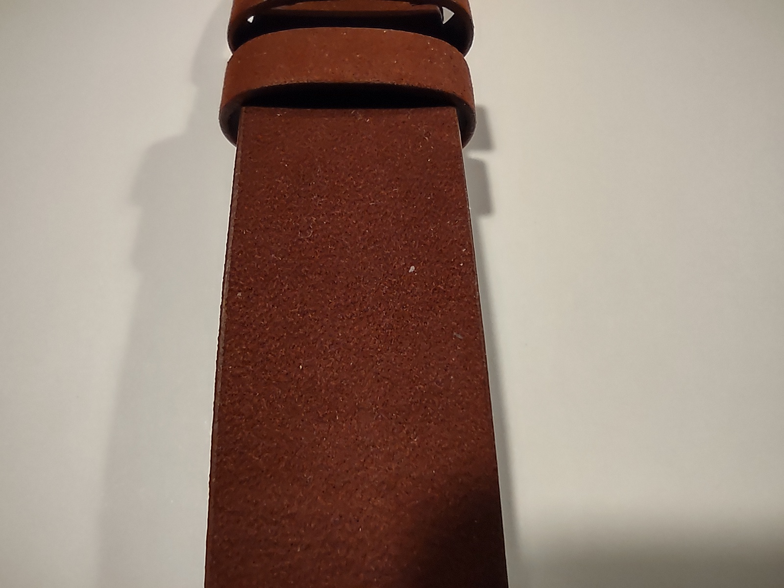

Vandaag nieuw gerief binnen gekregen. De band die er op zit heeft teveel rood in het bruin. Er is reeds een andere band bestelling, dus deze te rode band wil ik bijkleuren om te passen bij een SKX.
  1. Hoe pak ik dat best aan? (Een nieuwe band kost €20-25, dus cheap solutions only)
  2. Naar welke kleur zou ik hem trachten te brengen? Lichtere kleur zal moeilijk zijn vrees ik.

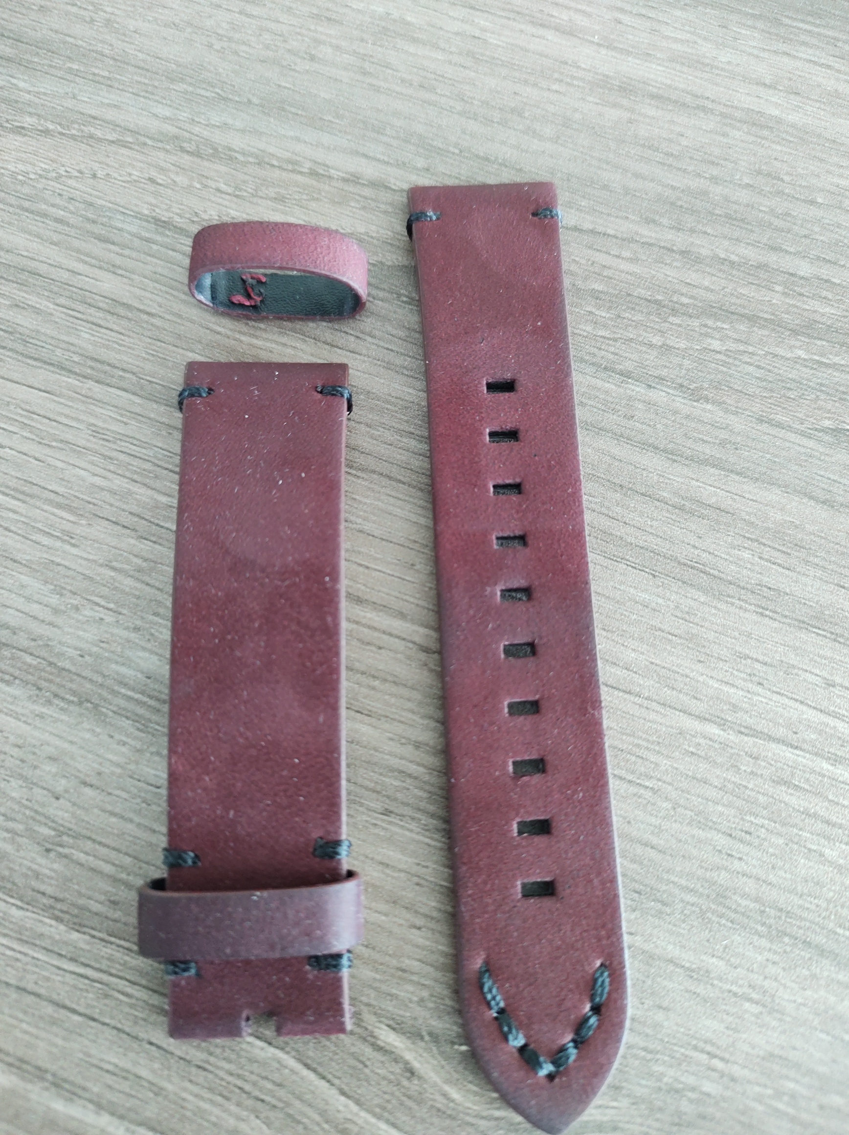

Vanmorgen mijn DIY projectje gedaan.

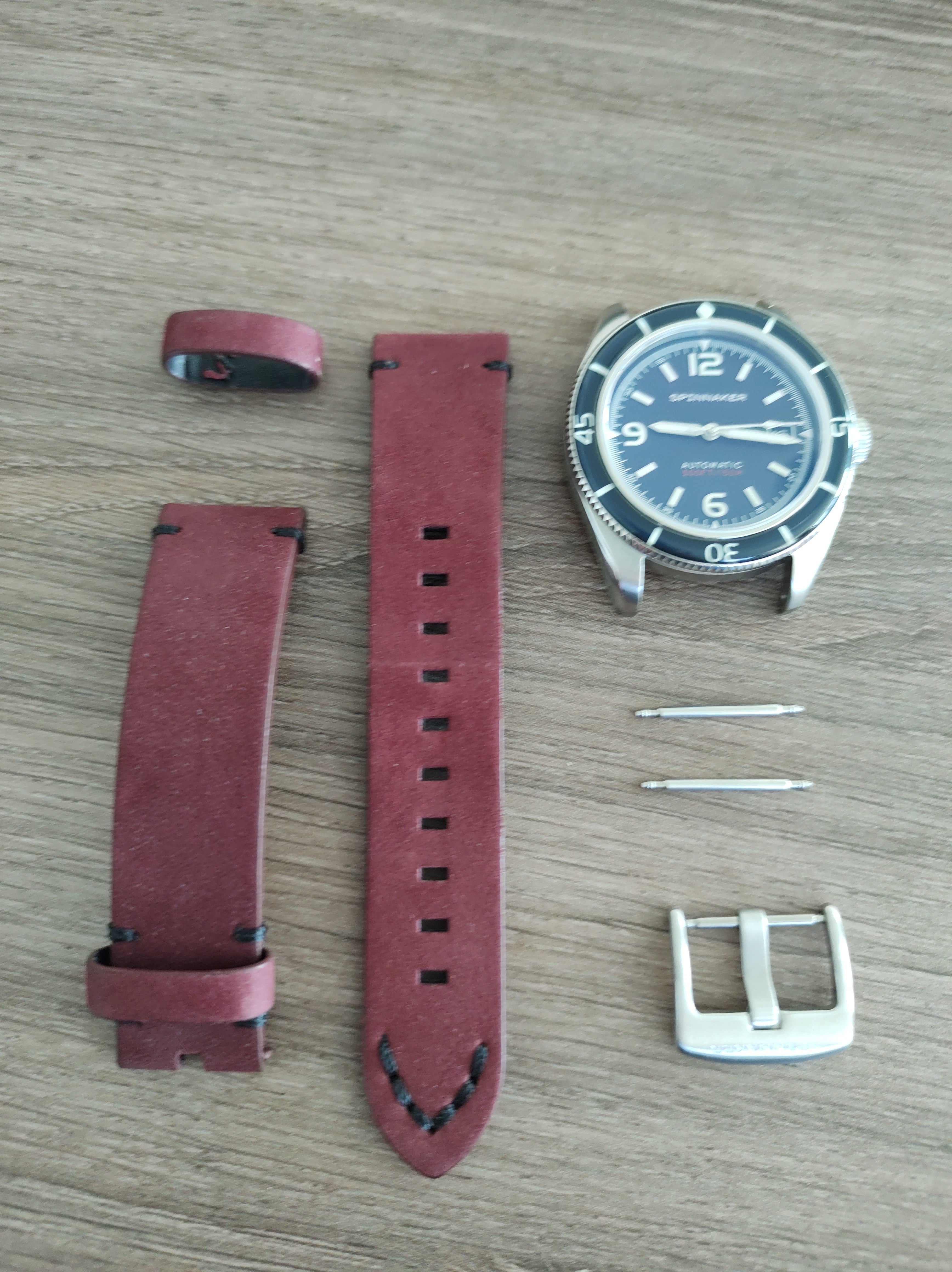

Hoewel de blauwe band voor de Spinnaker nog niet binnen is, kon ik het rood-achtige bandje niet meer aanzien.
Stap 1: demontage
Stap 2: leder openwerken met wasbezine, het doekje kleurde rood.
Een bleke kleur zal geen optie zijn dus. De SKX kan nog een nieuw bandje gebruiken, en gezien de zwarte stiksels voor zwart gekozen.

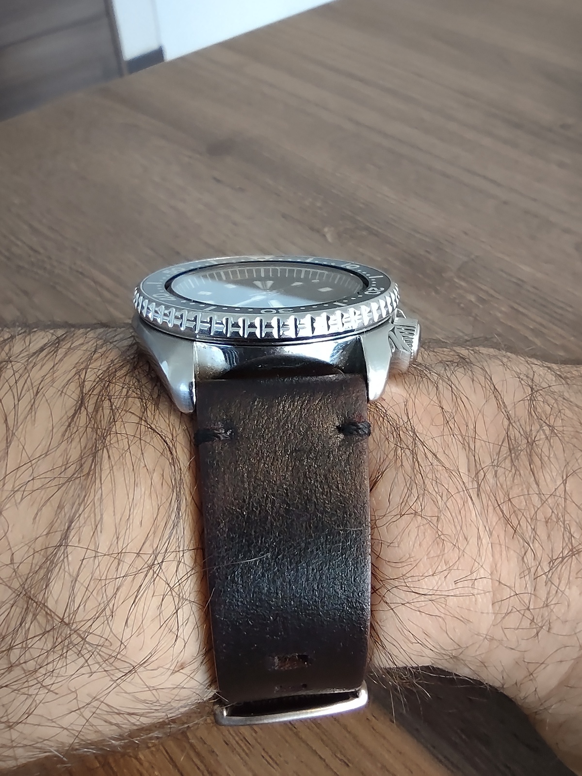

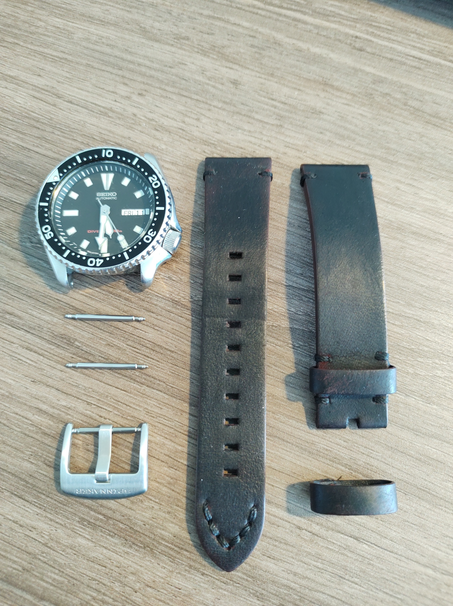

Stap 3: 2 lagen zwarte schoensmeer inwrijven en inborstellen, en afwerken met een beschermspray voor leder.
Korte update: er is nog wat parfum en open lucht aan te pas gekomen om de schoensmeer-geur weg te krijgen.
