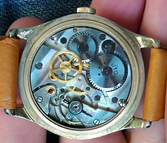

Nou zegt de verkoper (verkoopster?) dat het uurwerk uit de jaren '60 is. Maar gezien hoe het uurwerk er uit ziet lijkt het me sterk? Schroefbalans (denk ik) en geen shock protectie.
Dus wat zeggen jullie, ik zeg dat ie op zijn jongst uit de jaren '50 zou moeten zijn.
eind 40 begin 50 zou ik denken ja.
De hele stijl en opzet ademt jaren 50 en zeker omdat er nog geen schokprotectie aanwezig is.
Ook de aparte opbouw van het secondenrad zag je veel in pre 60 uurwerken.
Nou dan weet ik genoeg eerst, ik vond het al zo raar dat de verkoper zei dat ie uit de jaren '60 zou komen. Bedankt!

Zoals al genoemd is, is dit echt een typische voorbeeld van een overgang van een kleine seconde op 6 naar centraal geplaatste seconde wijzer.
Dat gebuurt ergens in eend jaren 40
Typische voorbeeld is Minerva cal 48 en 49

Zo bedoelde ik het niet hoor. Maar raden is niet nodig. Ik zie al het één en ander onder het balanswiel staan. Soms staat het logo en/of het caliber op de wijzerplaatkant. Als het helemaal ongemerkt is, kan je aan de slag met boekwerken als Bestfit, Paulsons of Catalogue Officiel.

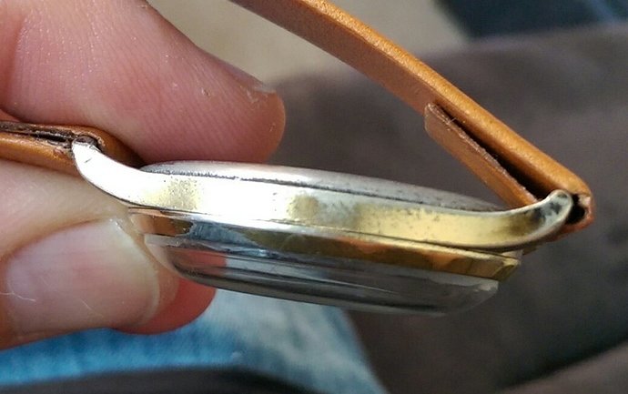

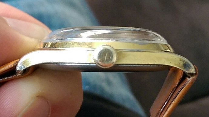

Ja, ik denk hem te herkennen aan de klik. Mist trouwens een kastschroef. Die heb ik wel voor je eventueel.

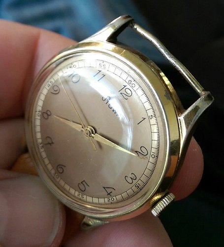

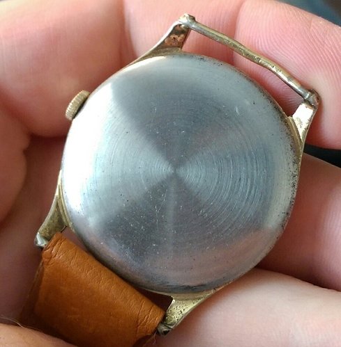

Oké hij is binnen. Ff wat GSM foto’s. Er staat 174 onder de balans.

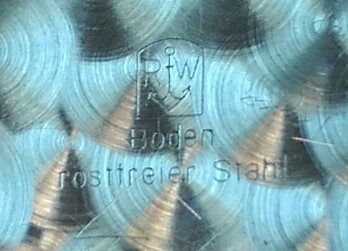

Binnenkant deksel:
Er staat dus 174 bij de balans, en deze lijkt er heel erg op, als je naar de balansbrug kijkt en hoe het er rondom het anker uit ziet.
https://uhrforum.de/klassische-stowa-aus-den-1940ern-t116546
O ja, er mist bij mij dus een kastschroef, maar de onderste helft heb ik nog, die zit nog in het uurwerk
Grappig, dat er verschillende brugdesigns zijn, komt wel vaker voor. Maar dat twee calibers, waarvan 1 met centrale sweep second en 1 met een decentrale allebei hetzelfde cal. nummer krijgen is me vreemd.
inderdaad apart, ik kom hem verder nergens tegen. Bij boley.de hebben ze het over een unitas 174-1 met “function SC” maar geen plaatjes helaas.

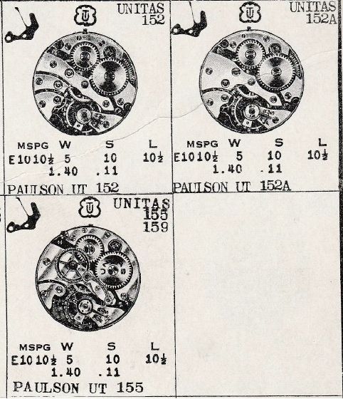

In het boek staat ook geen Unitas 174 maar dat zegt niets, vele ontbreken.
Wel deze 23mm grote Unitas kalibers, ze lijken er veel op.
inderdaad! Bedank voor het opzoekwerk, zeer interessant, dus wat zal ik denken, eind jaren '40? Die onderste met seconden complicatie lijkt er al een behoorlijk beetje op.
Ik gok zoals de meesten ook op jaren vijftig.
Is dat Paulson’s Masterkey? o het staat er zelfs onder…schele
Dat is wel raar want in Catalogue Officiel staat wel de Unitas 174 en de 174-1 SC met wijzerplaatkant alleen. In Bestfit trouwens ook, maar daar staan alleen afbeeldingen van het keyless werk.
In het boek van Paulson staan maar drie of vierduizend kalibers dat is slechts een druppel op een gloeiende plaat.
