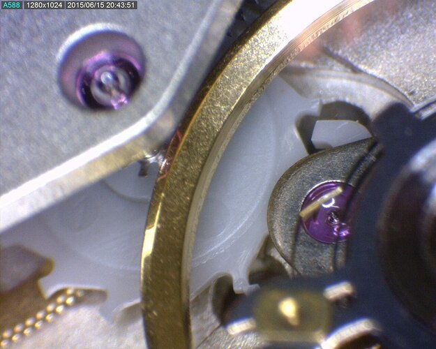

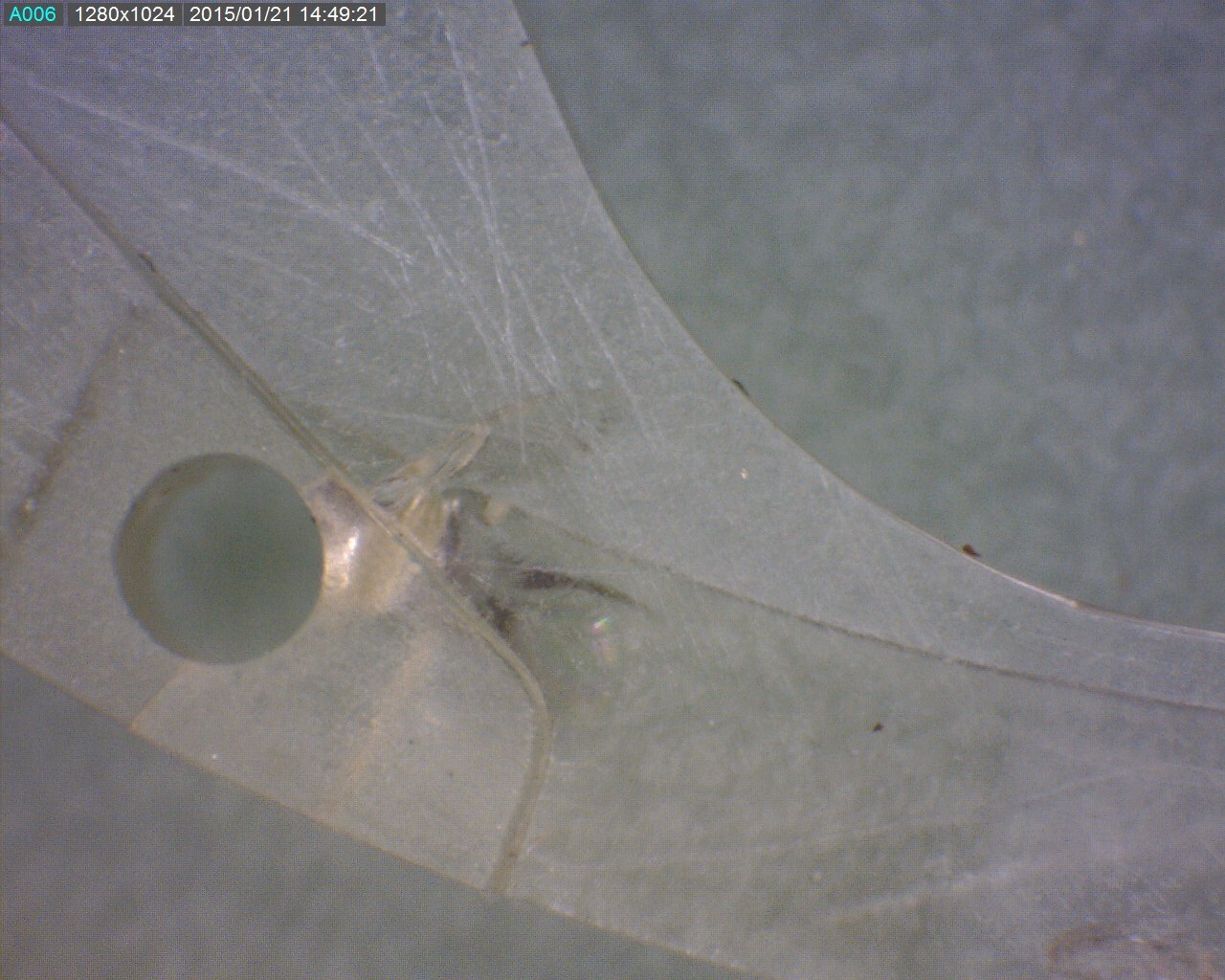

Hierzo een Sinn voor onderhoud waarbij de datumschijf-drager ( kunststof ) in drie stukken lag
Weekmaker waarschijnlijk over datum

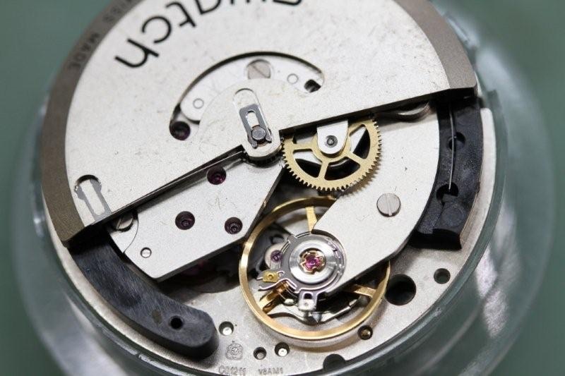

Overigens is het Lemania 5100 uurwerkje als basis kaliber weer uit de kast vandaan getrokken ( kijk zelf )
Maar nu met meer kunststof deeltjes zoals anker en ankerrad

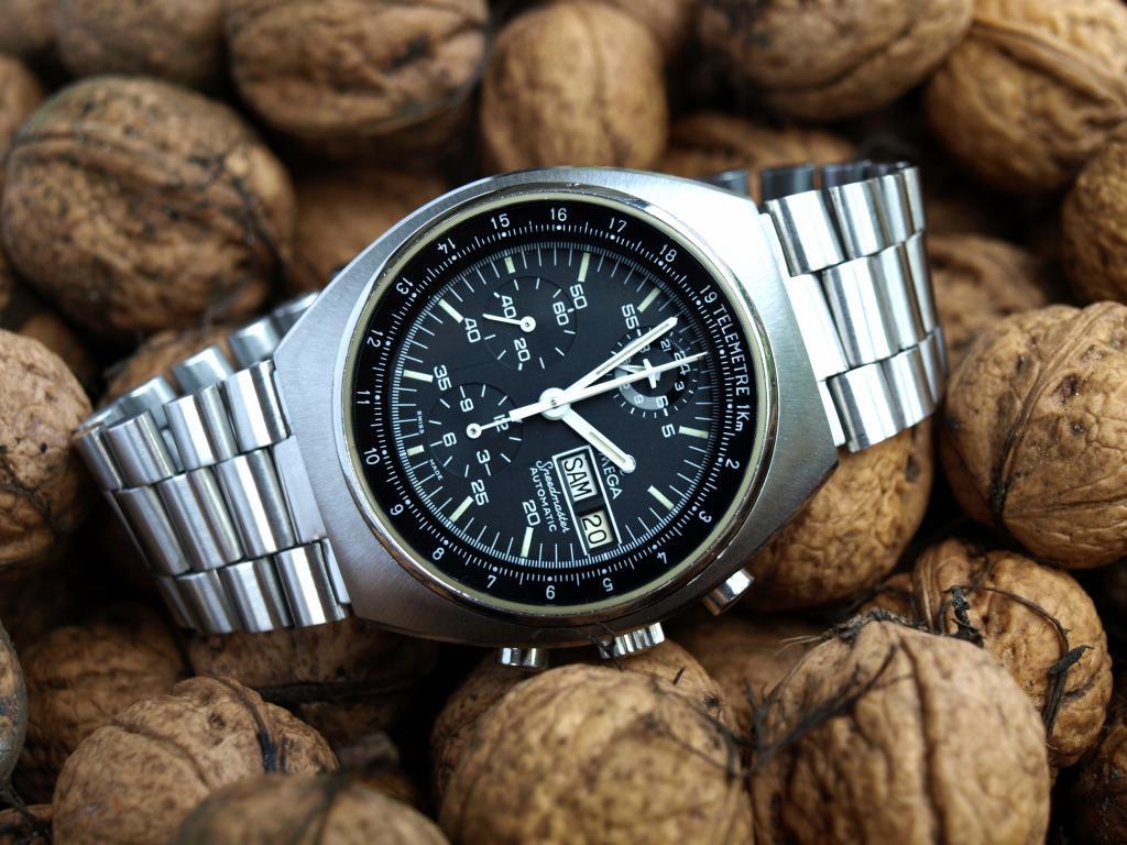

Hier ook een Omega MK 4.5. Ervaring hiermee is precies zoals Freddy verteld, vanwege de plastic onderdelen staan horlogemakers er niet voor in de rij. Die van mij heeft service gehad bij W&V, Richard Askham begon er niet aan.
[URL=http://s573.photobucket.com/user/WVE_2009/media/84d03c0c-c426-40ed-81a9-87d469294809_zps36774da3.jpg.html]
[/URL]Leuk zo met een telemeter in plaats van de tachymeter.
