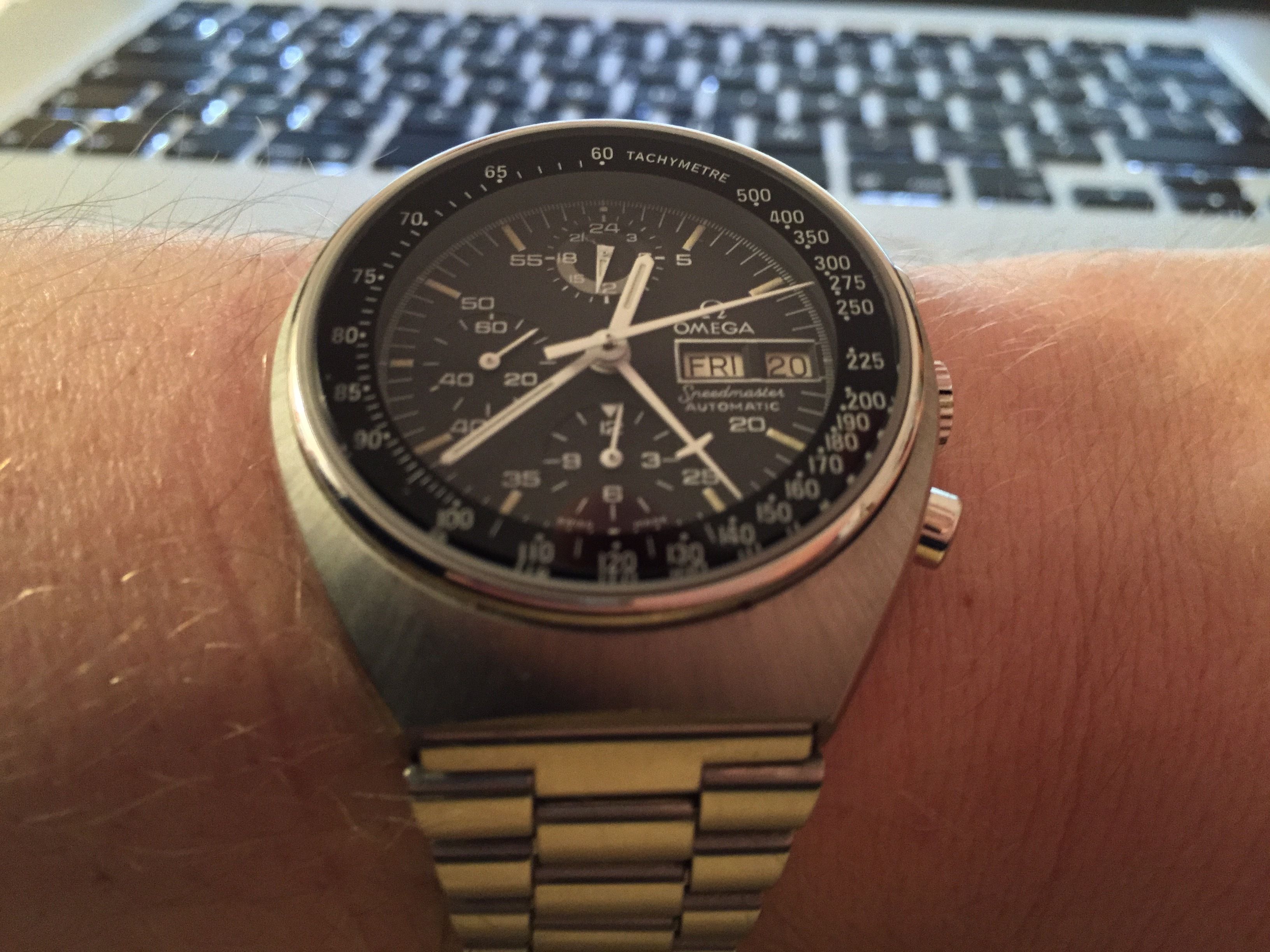

Ik heb een Speedmaster mark 4.5, zal hem zo eens om de pols gaan doen want hij wordt te weinig gedragen.

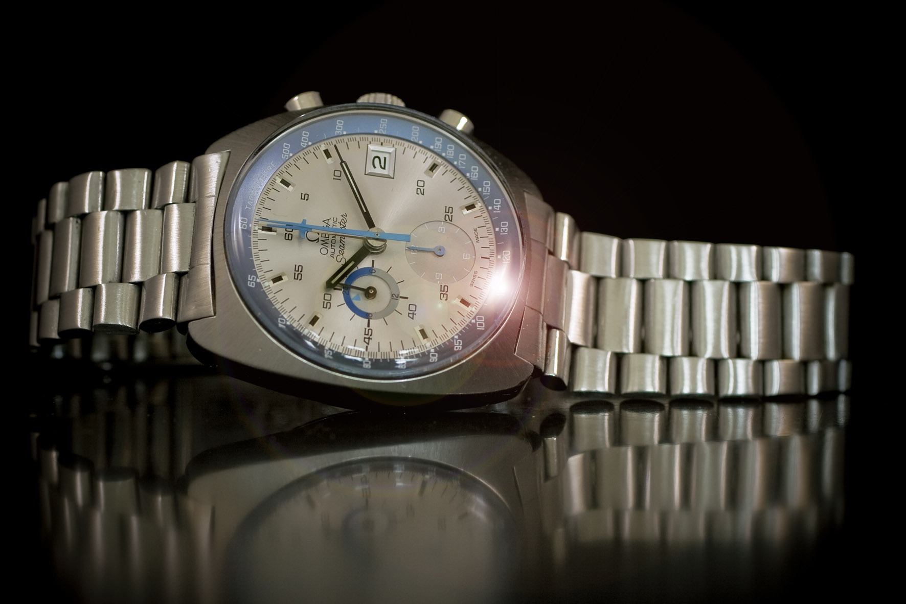

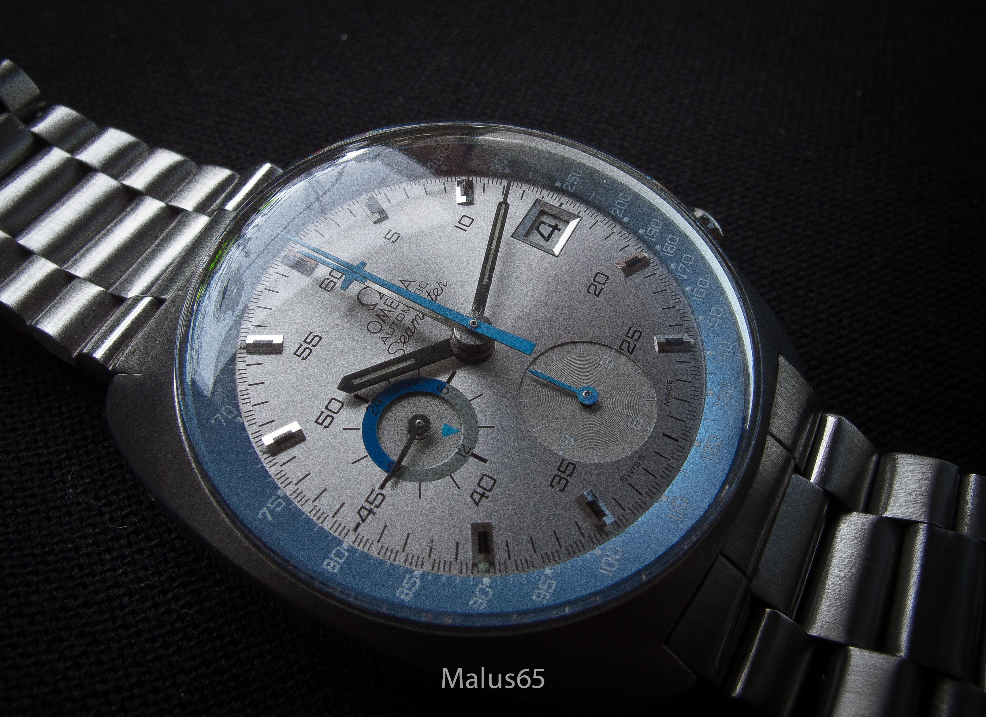

Ik heb sinds jaren een Omega Seamaster 176.007. Hier tikt ook een afgeleide 5100 in: Omega cal. 1040. Loopt prachtig. Indertijd door Ferrie Schweitzer geserviced.
Die van mij was ook geserviced door Ferry.

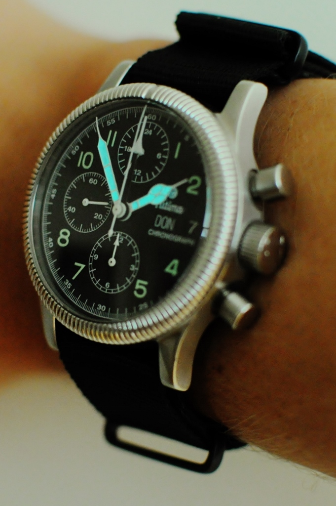

Deze Tutima F3 was wel erg leuk … beetje spijt van dat die weg is.
Nu niet meer, maar ik heb er eentje gehad. Was wel een erg mooie vond ik:

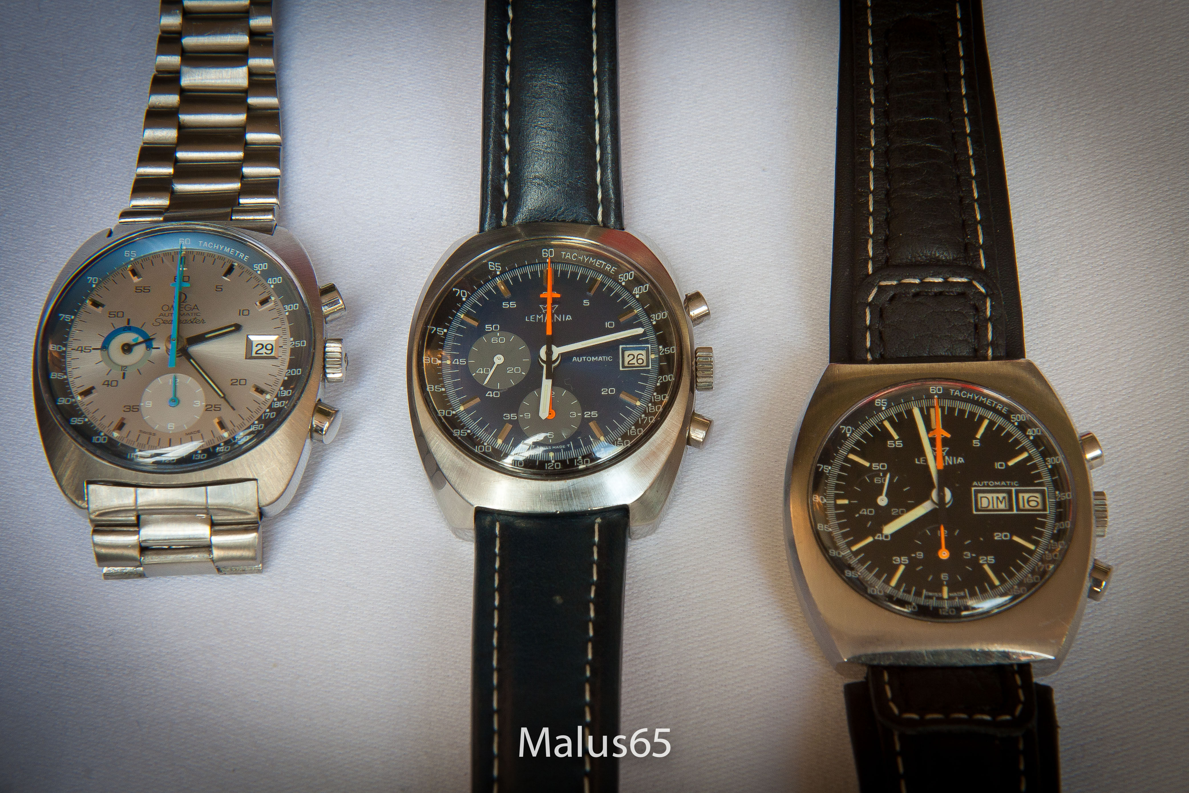

dat blauw bij die Omega…schitterend!!!
Prachige kleur aanwijzers…schitterend!!!
