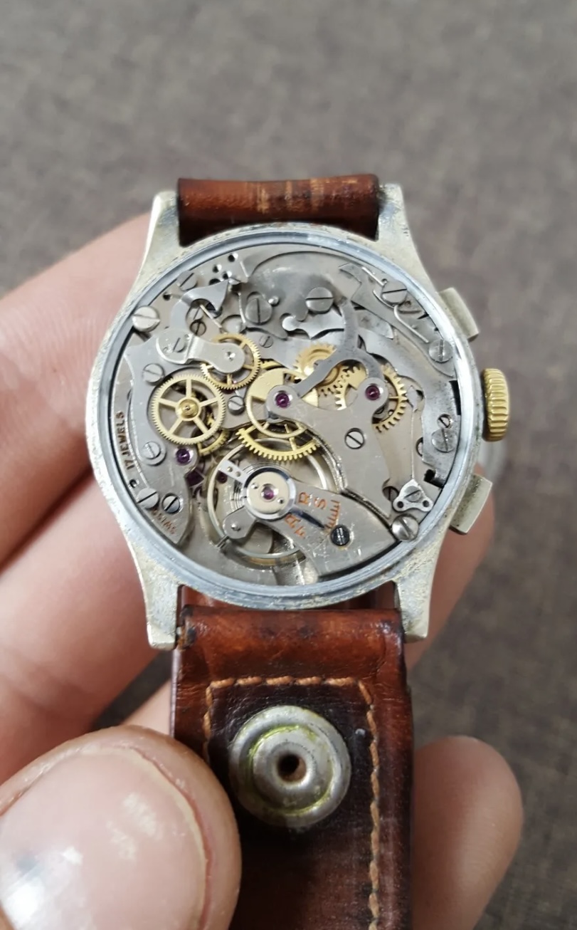

Ik heb in een opwelling deze oude chronograph voor £400 gekocht.
Alle functies werken alleen de wijzerplaat ziet er niet meer uit.
Is er nog aan een wijzerplaat voor een dergelijk horloge te komen, en zoja wat betaal je hier ongeveer voor.
Kan iemand ook zeggen hoe oud dit horloge is en wat voor een soort uurwerk erin zit, en of deze het originele is wat bij dit horloge hoort.

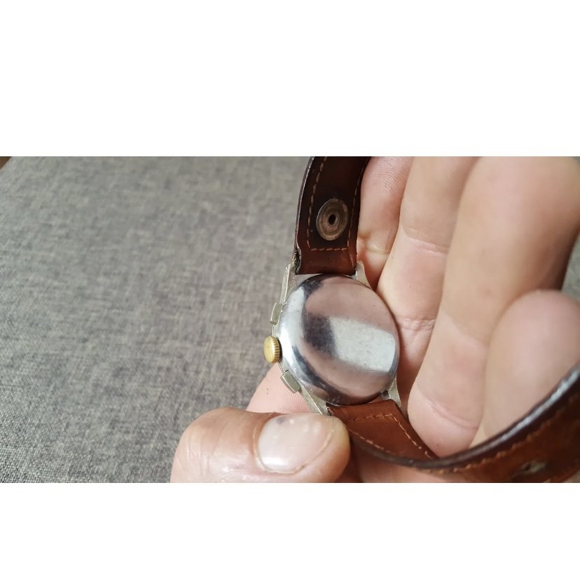

Een foto zou veel verduidelijken.
Ik zit te kijken hoe ik deze kan toevoegen
Het zevende symbooltje. Pijltje omhoog

Die heeft het aardig voor de kiezen gehad.
Een Landeron 47 zou ik zeggen
http://www.ranfft.de/cgi-bin/bidfun-db.cgi?10&ranfft&&2uswk&Landeron_47
Voorloper van de Landeron 48, waarschijnlijk het meest geproduceerde mechanische chronograaf ooit, dus wijzerplaten in overvloed voor te vinden
Maar ik zou hem gewoon zo dragen, doe ik met de mijne ook (idem uurwerk)

Op Chrono24 staan er wat, en op ebay moet dit ook te vinden zijn.
Meet goed de diameter na van jouw plaat en kijk waar de 2 pootjes zitten ( volgens een indeling van de klok - dus bijvoorbeeld op 2 en 8 uur ) aan de achterzijde, dat verschilt per uurwerk en anders past het niet.
