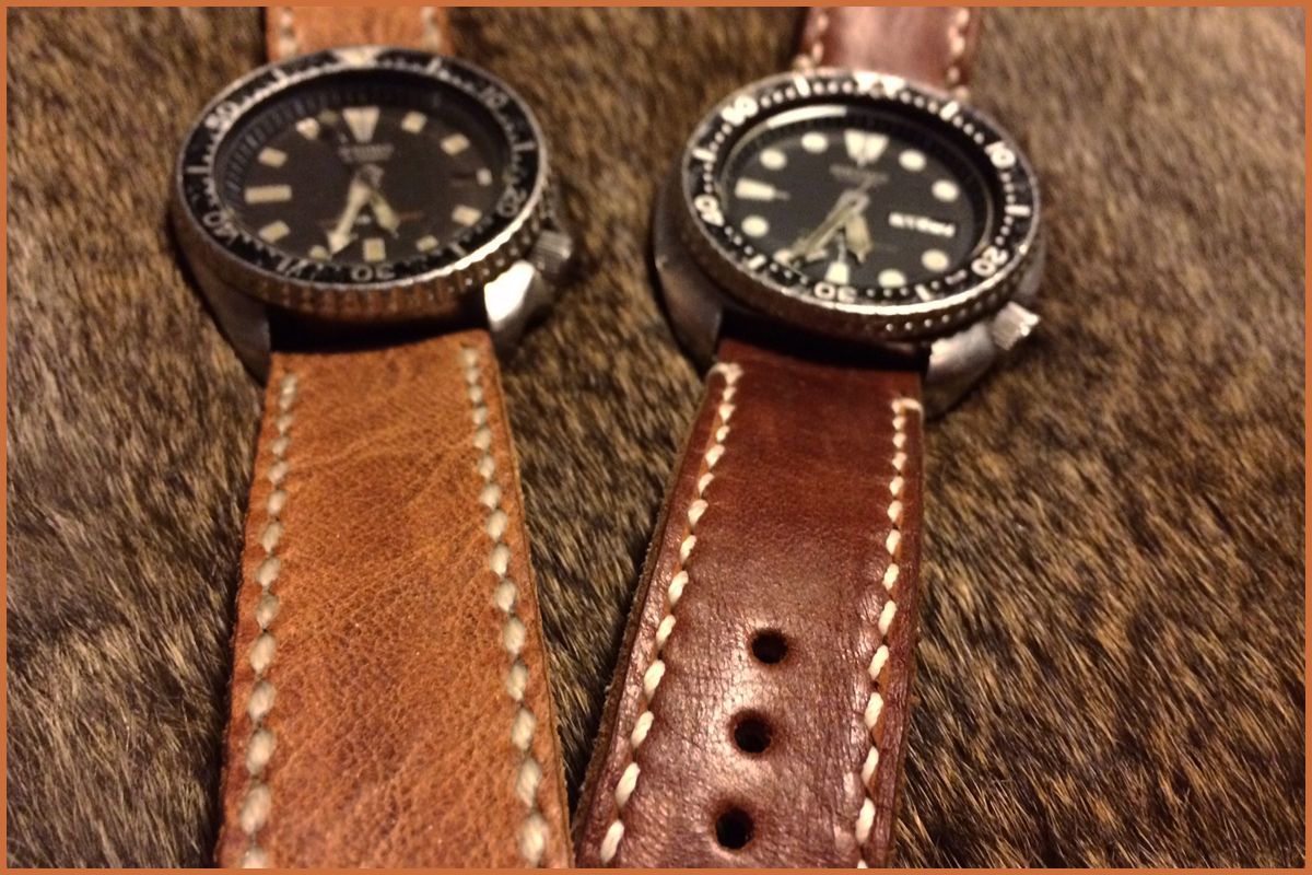

Leren bandje nr 2 gemaakt

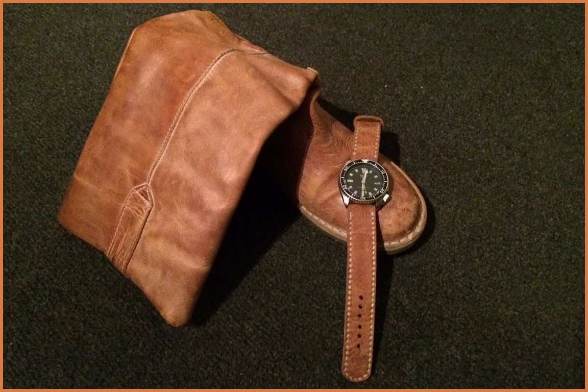

Afgelopen week een paar laarzen bij de kringloop meegenomen. 4 euro. Vond het leer een mooie cognac kleur hebben.
Vanmiddag heeft helaas 1 laars de geest gegeven en is in stukken gesneden!
Blijf eigenlijk de donkere versie wel mooier vinden.
Paar foto’s:
Nog niet helemaal af maar vast even kijken hoe het gaat staan…

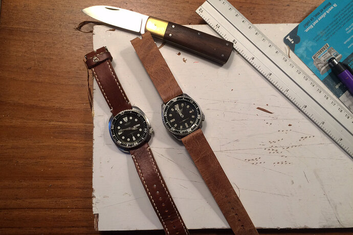

Donor wederhelft:

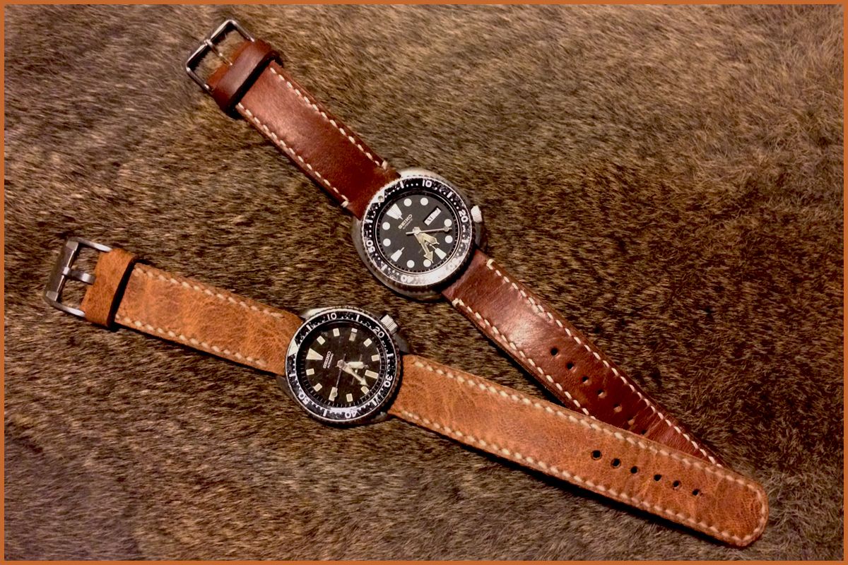

Vraagje: waarmee stik je dat mooie stiksel?

Maar aan de afwerking te zien heb je toch wat meer spullen gebruikt dan een bovenmaats mes, een pen en een lineaal.
Bescheidenheid siert de mens, maar dit is echt een hoger niveau dan “mwah, ik maak afen toe 'ns wat”
Ik heb bij een “leer winkel” in Belgie dit draad gekocht. Het is wat dikker als bij het donkere bandje. Ook zit hier meer wax op. Wilde het dikke proberen tov het dunnere draad.
En gereedschap valt mee. Ja, ik heb een paar leer bewerking gereedschappen. Daarnaast een “vork” om de gaten te maken. Maar verder mes, lineaal, bisonkit en een portie: gewoon doen :wink:
Erg mooi gedaan :thumbsup:
Ok, maar moet ik dan denken aan gewoon,naald en draad, of met een machine?
En prik je de gaatjes echt met een vork? Of soort van ponsen ofzo?
Tof gedaan! Wie weet kan het later meer dan een eigen hobby worden :slight_smile:
Ik heb idd gewoon naald en draad. Wel dikkere en wat stompere naalden.
Gaatjes prik ik met een speciale vork voor dit soort werk. 1 tand, 2 tanden en een van 4 tanden. Met een hamertje tik ik die er dan in.
Knap gemaakt!
Heel mooi gedaan!
En dan de zgn. zadelsteek: Twee stompe naalden aan weerszijden van de gewaxte draad en kruislings steken van twee kanten.
Als je er goed oplet dat je altijd op dezelfde manier kruist dan krijg je een mooi rijtje iets schuin liggende steken.
En dan is er nog het goed in lijn krijgen van de gaten voor de gesp…
