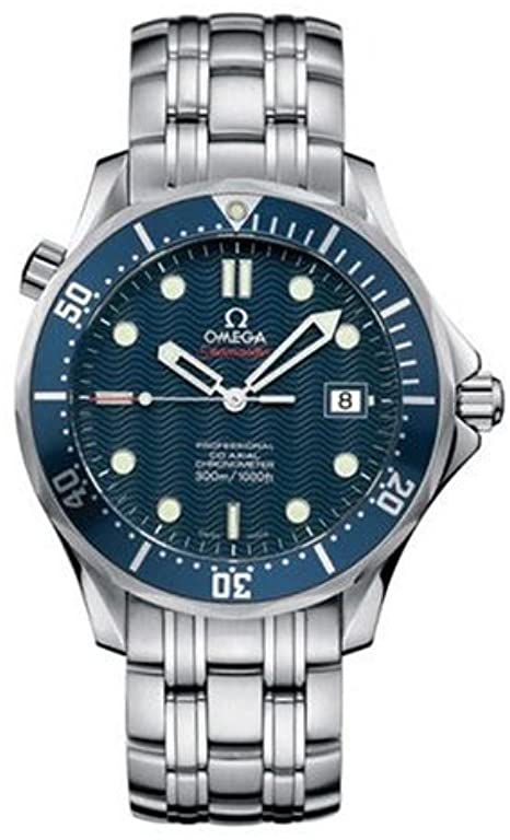

Ik zit er al een tijdje over na te denken om deze zomer een Seamaster Pro 2220.80.00 aan te schaffen.

Voor de mensen die minder in de referenties zitten en even niet weten welk model ik bedoel:

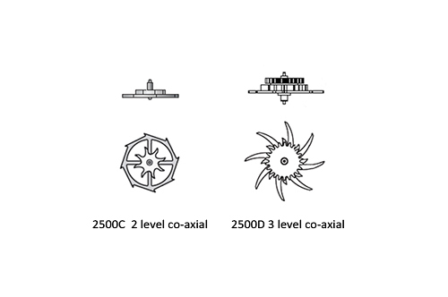

DE 2500C en 2500D hebben een lager tikgetal 25200 in plaats van 28800 die de eerdere versies hebben.
Hierdoor is de gangreserve gestegen van 44 uur naar 48 uur.
ook heeft 2500D een drie laags coaxial rad waar de 2500A/B/C een twee laags rad hadden.
Het drie laags rad wordt nu in alle nieuwe coaxial uurwerken gebruikt.
Groeten Jeroen

Er is een nieuw coaxial tussen rad gemaakt van een nieuw materiaal voor de 2500A/B/C als die nog niet geplaatst is dan moet dat standaard gewisseld worden.
Dit zorgt voor een beter en langer goed lopen van het uurwerk.
