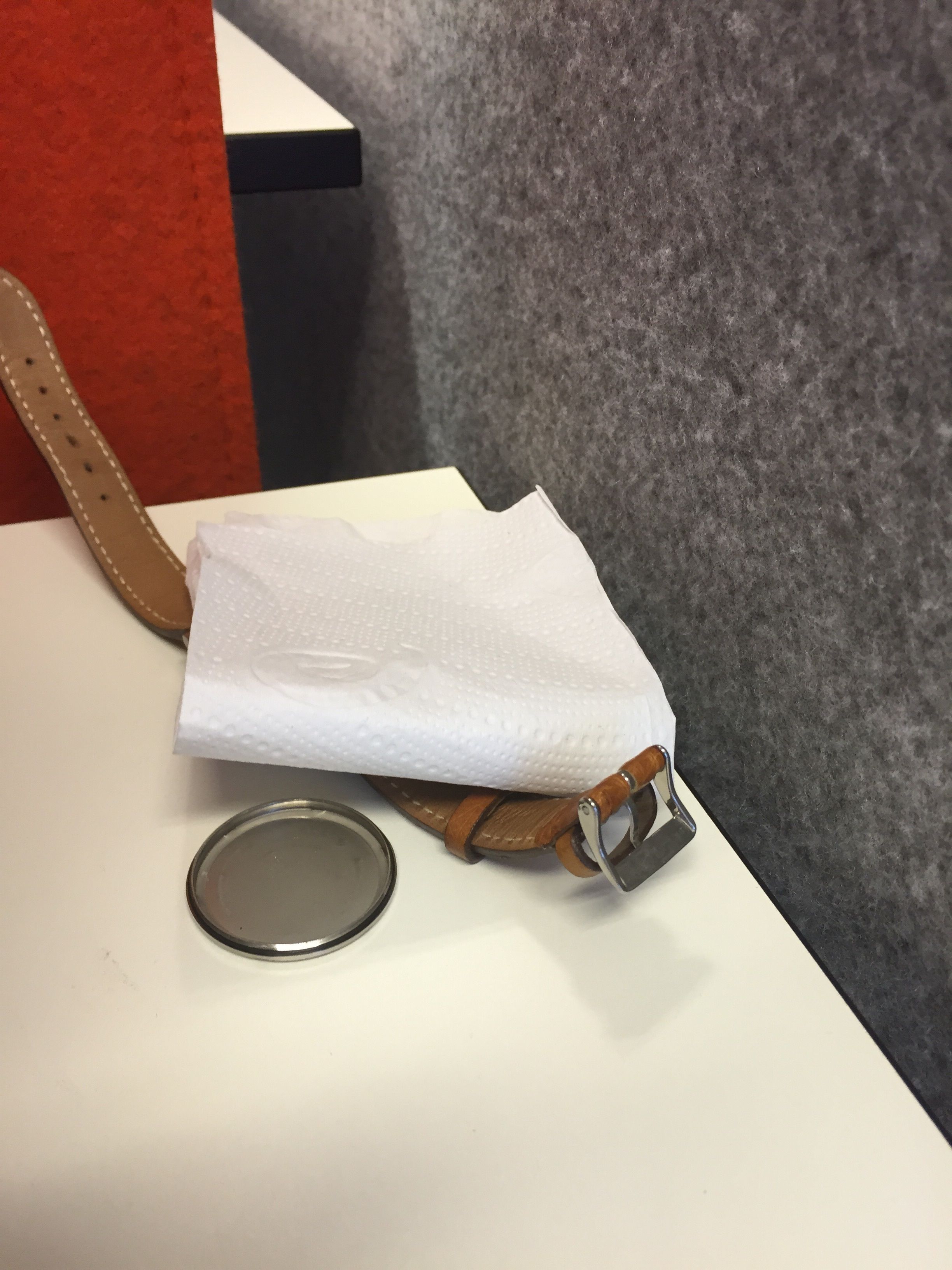

Heb de caseback er af gehaald zodat het vocht er goed uit kan. Ik laat hem een paar uur zo liggen, met de plexi omlaag om te voorkomen dat een druppel ontstaat die doorloopt naar de rand van de plaat.

Zo is het wel opgelost, maar zo’n doekje is weer niet zo slim, dan komen er storende vezels in het uurwerk. Het kan ook de olie opzuigen snel weg dat papier.
Beter een omgekeerd jam potje erboven tegen het stof.
