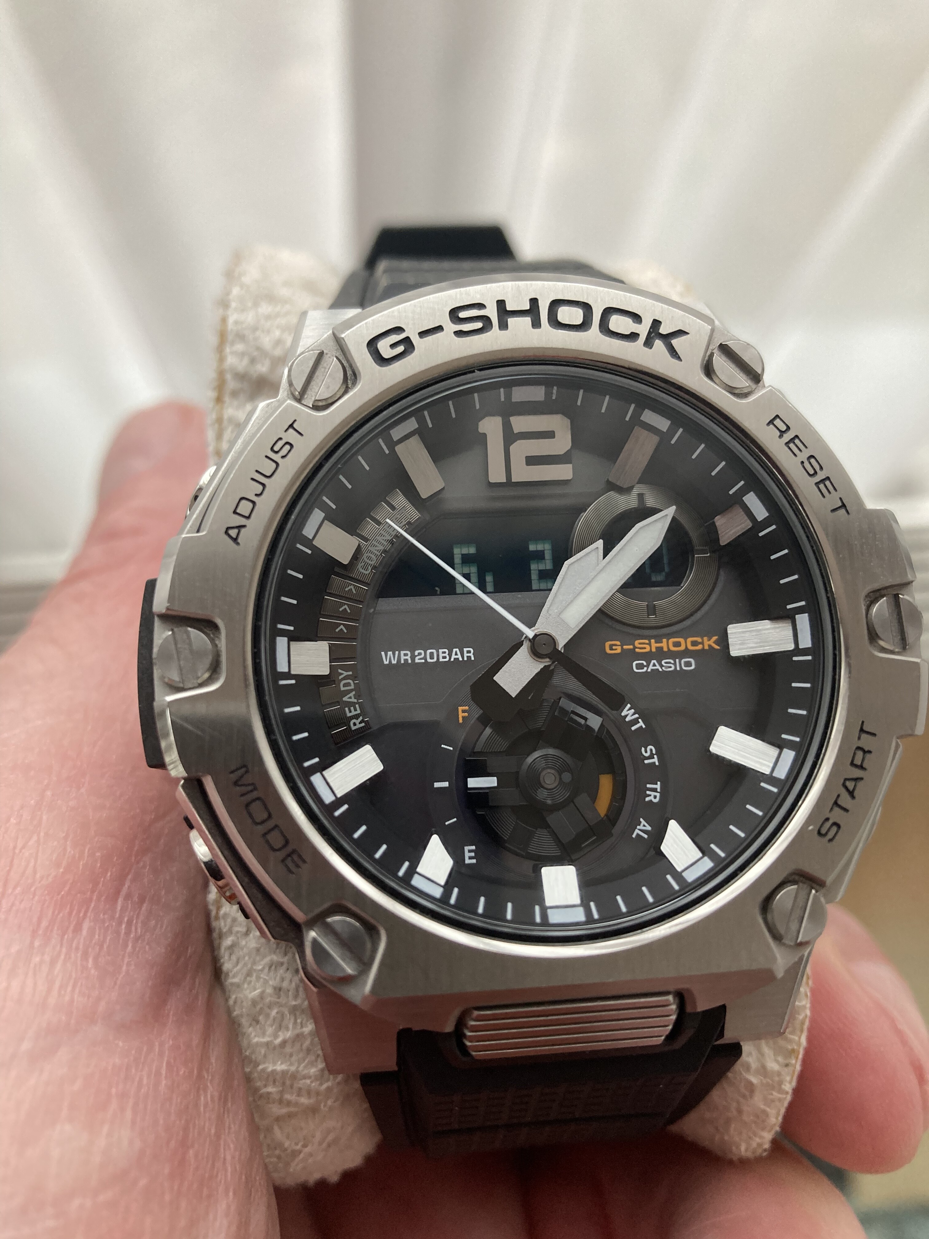

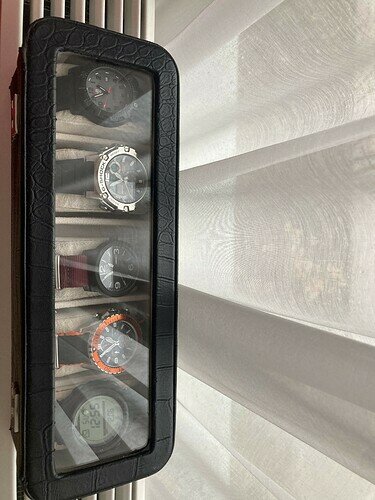

Ik heb 3 Solars, de middelste 3 in de box. Onlangs deze box gekocht van een HF-lid, vanwege de glazen bovenzijde. Box staat meestal in daglicht.
Ondanks dat is de 1 maand oude G-Steel nog niet meer dan halfvol geweest. Nou was het ook nauwelijks zonnig, maar wel jammer.
De box staat wel achter dubbel glas, soms vitrage ertussen en nog het glas van de box zelf, dus het daglicht wordt wel wat gefilterd.
Maar goed, op halfvol kan de Casio nog lang lopen.

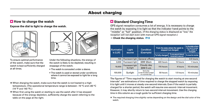

Oh enne Seiko zelf vind er ook wat van, in het geval van mijn Astron:
Als het horloge volledig opgeladen is, werkt het gedurende ca. zes maanden.

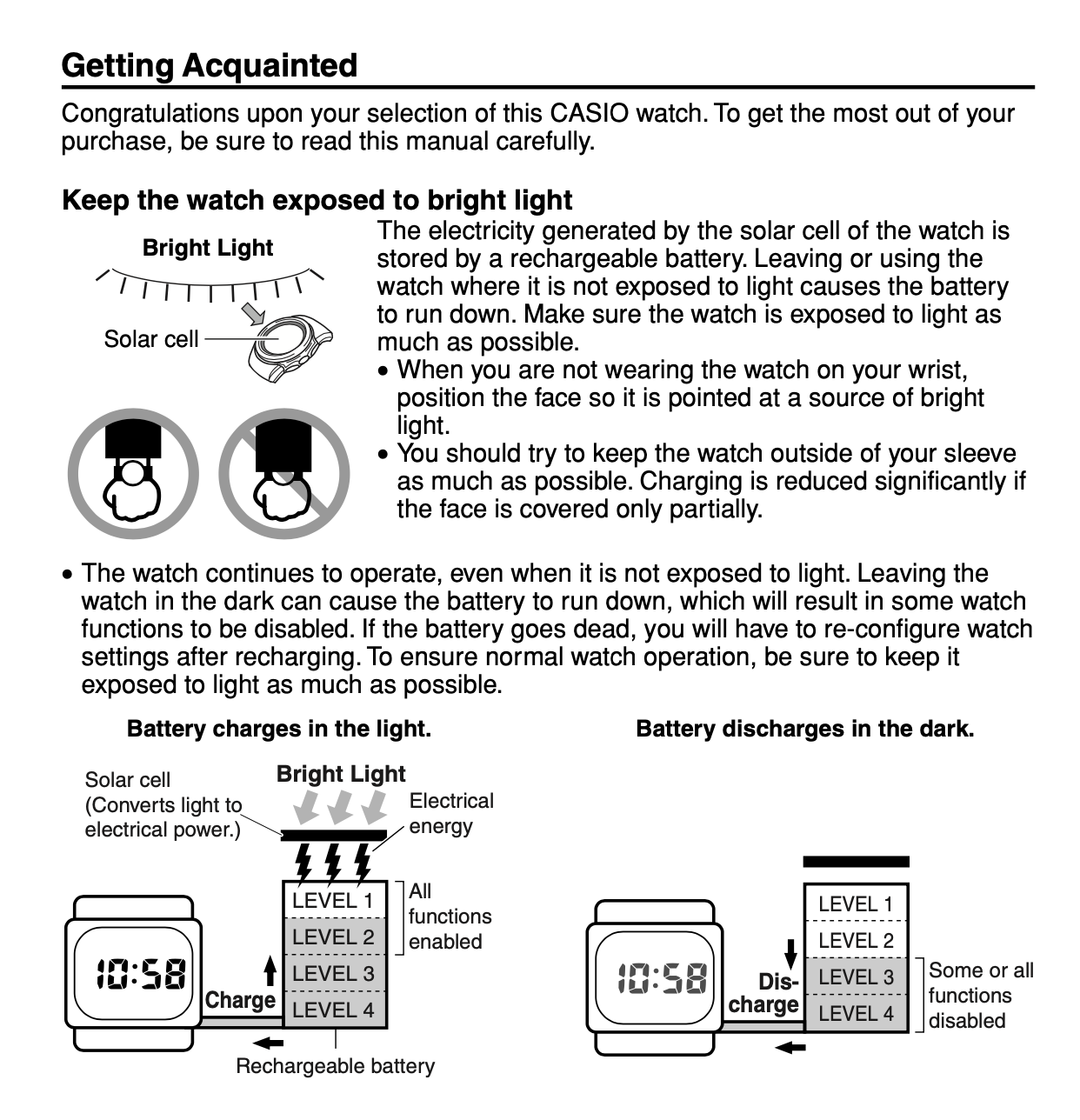

En de Casio (M5610-ER) kan niet achterblijven
… de Casio ligt overigens het grootste deel van het jaar op kantoor in de lade.
Die draag ik incidenteel.
