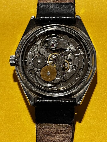

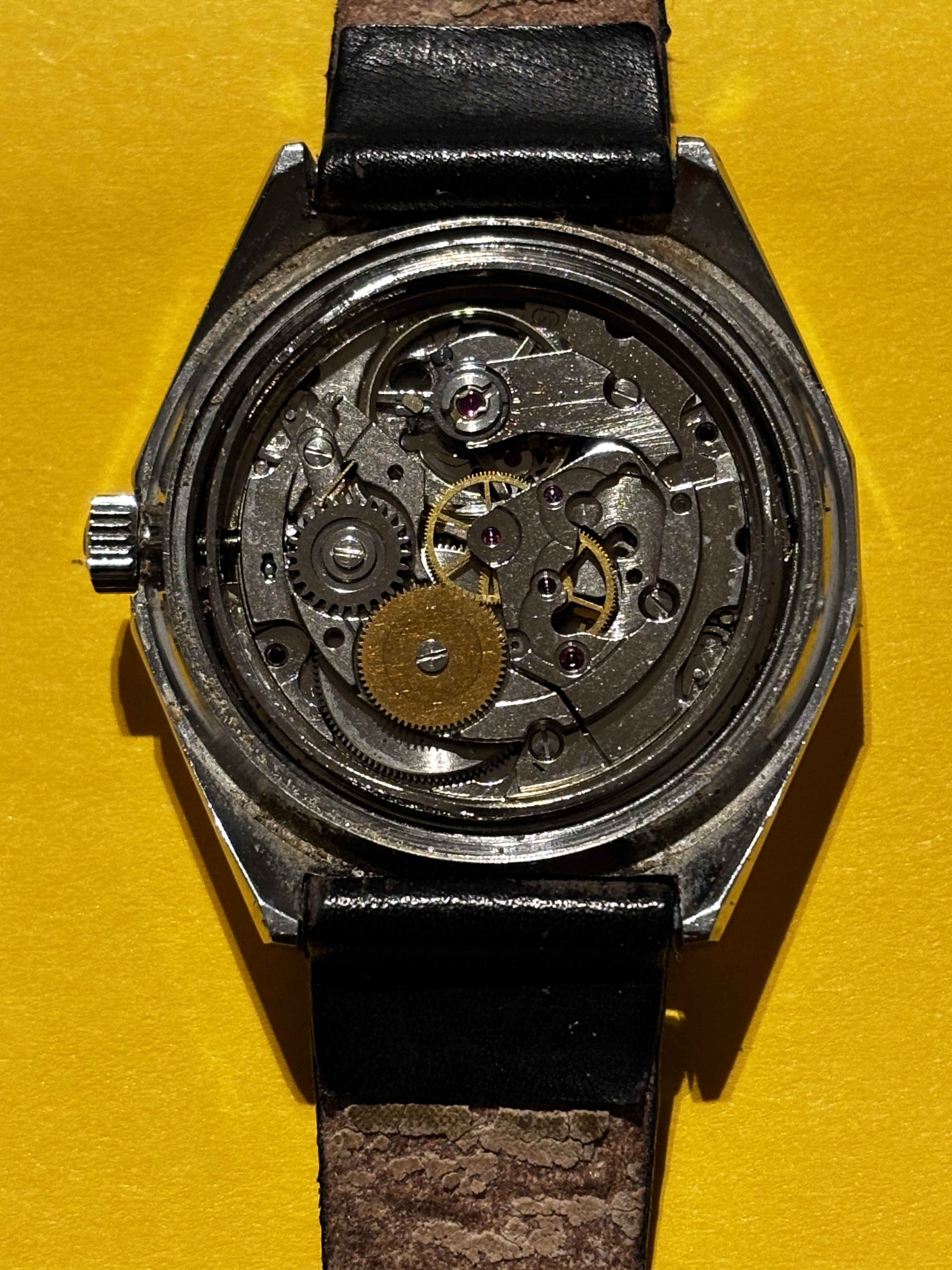

Lijkt dit mechanisme compleet voor jullie?
Welk caliber kan dit zijn?
Eentje zonder rotor. Die is die vast verloren. :sweat_smile:
Sterker nog, zonder automaatmodule!
Dus nee niet compleet.
ETA 27xx?
De ETA 27xx zou een bph van 28800 hebben. Als ik dit uurwerk meet kom ik aan 18000
Sorry . Het is niet 18000 maar 21600
24xx dan :sweat_smile:
Denk niet dat die al ETAchron had!
Anyway, onder de balans zal het staan, naast het ETA logo.
Ik denk dat het een eta 2873 is als het alleen een datum heeft. Het mist wel het volledige automatic winding gedeelte
