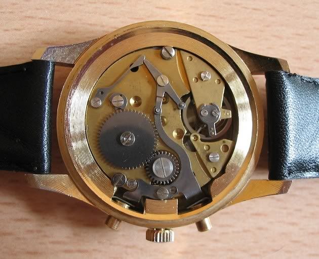

Volgens mij is dit toch op z’n Duits een “Scheinchrono” of op z’n Engels een “pseudo-chrono”??
je kunt de wijzer niet op nul stellen, alleen starten en stoppen, dus de tele- en tachymeter funktie zijn niet bruikbaar; wat de funktie van die subdial is, is niet duidelijk. (als ik me niet vergis loopt bij deze uitvoering het uurwerk wel door als je de sekondewijzer stopt, je had ook types waarbij gewoon het hele uurwerk stopte!!)
Er zit een Lapanouse of Cimier penanker-uurwerkje in; 1-jewel, hoewel de “21-prix” waarschijnlijk de indruk moet wekken van “21 jewels”; heel erg simpel en goedkoop, het klokje was altijd al bedoeld als “nep-chrono”; best een leuke rariteit (hoewel niet echt zeldzaam), maar beslist geen chronograaf.

Ik heb begrepen dat ook bij deze het gehele uurwerk stopt als je de secondestop hanteert :smiley:
Je hebt helemaal gelijk, ik vond net deze foto van het uurwerk, en het is idd het simpelste type, met de drukknoppen stopt/start de balans gewoon middels de gemarkeerde hevel!
Prachtig stukje techniek :smiley: :smiley:
En niet stuk te krijgen! Gemiddelde gangafwijking slechts +/- 12 minuten per etmaal :smiley:
Valt reuze mee, de Lings 21 prix loopt aardig op tijd.

wat minder is ,dat de beide tele en tachy schalen inderdaad niet te gebruiken zijn.
omdat het hele uurwerk stil valt als je de pushbuttons gebruikt en nulzetting niet mogelijk is.:frowning:
is meer een hack functie.
de subdial draait gewoon mee met de urenwijzer,heeft verder geen enkele functie.
hier nog 2 fotos van mijn favoriet, diameter 37,5mm bandaanzet 19mm
prachtig Cimier OC 120 caliber :slight_smile: met handrem op de balans zelf, welk ander horloge heeft nou zo’n handige complicatie ?
