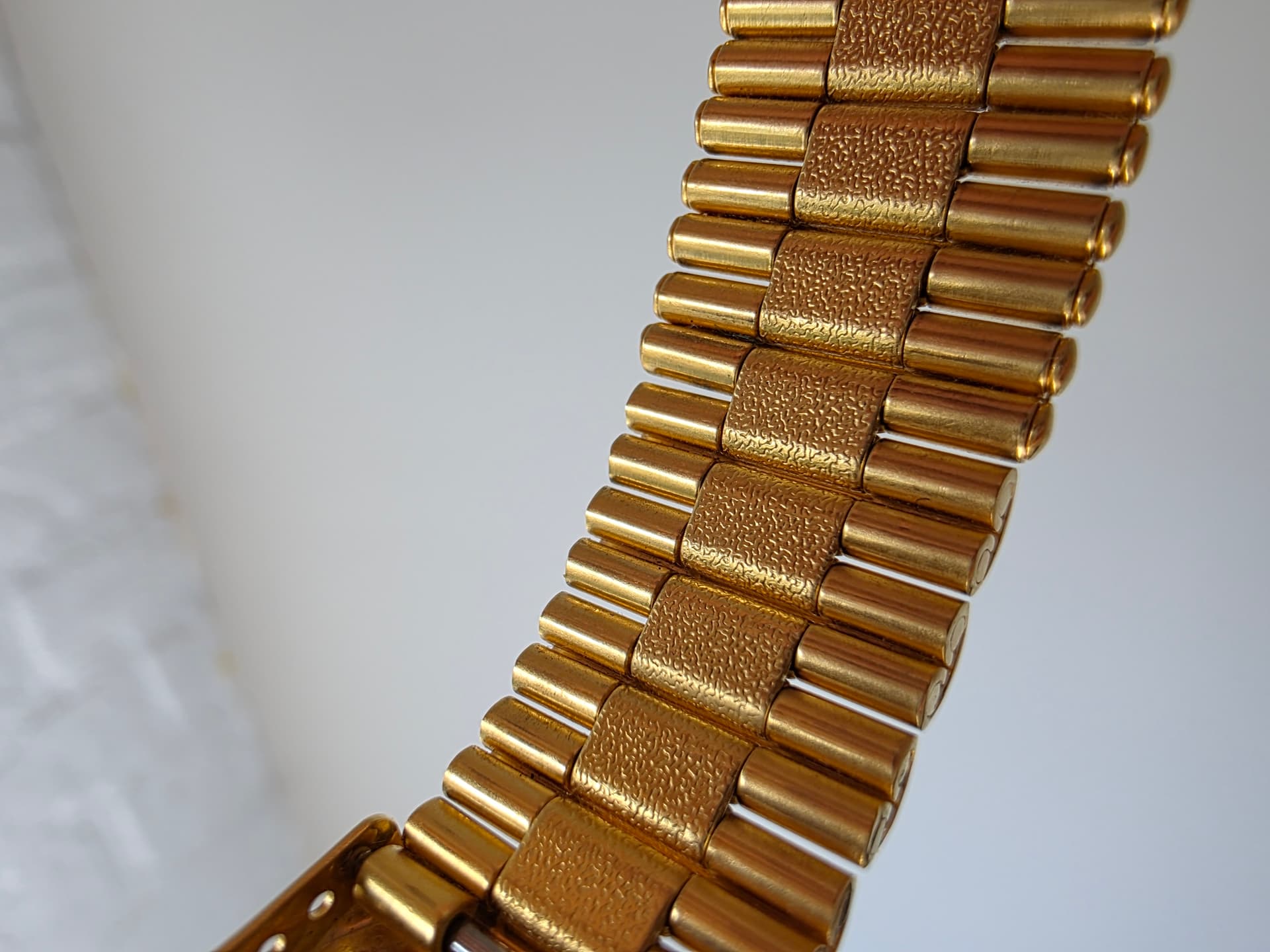

Hoi hoi,

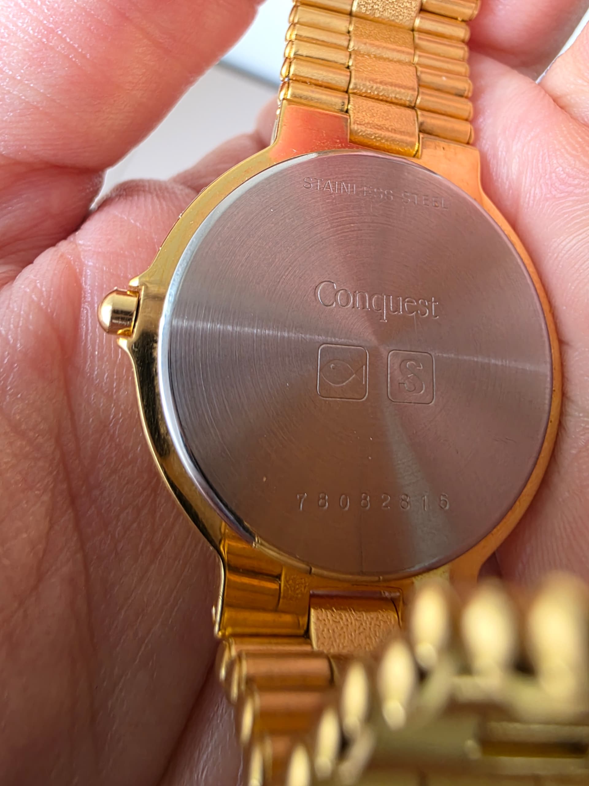

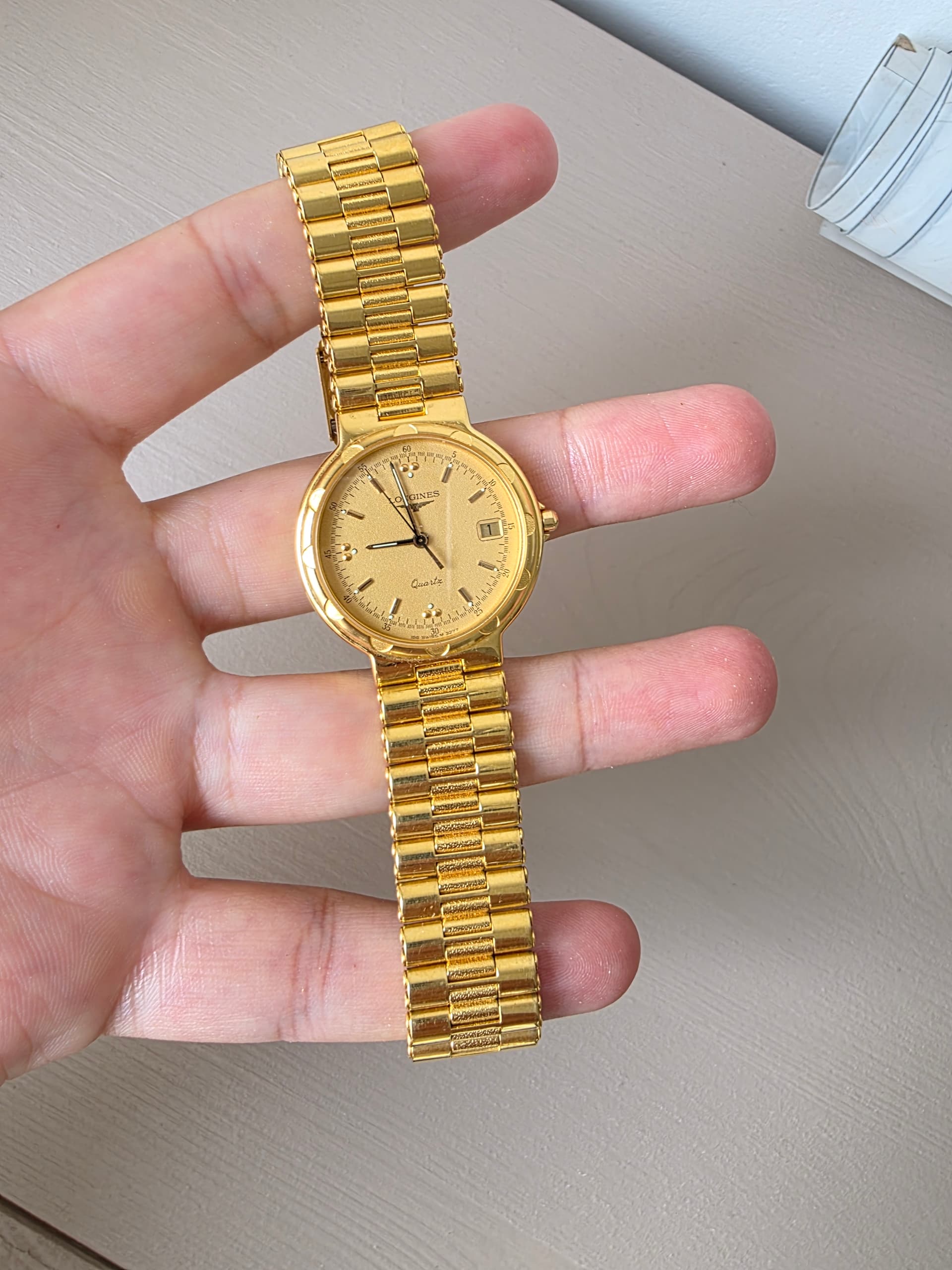

Ik heb deze longines conquest voor mijn vrouw gekocht, echt een plaatje.
Ik moet hem wat inkorten maar heb deze constructie nog niet eerder gezien. Iemand een iedee hoe dit werkt? Anders ga ik dit weekend even naar een horlogemaker.

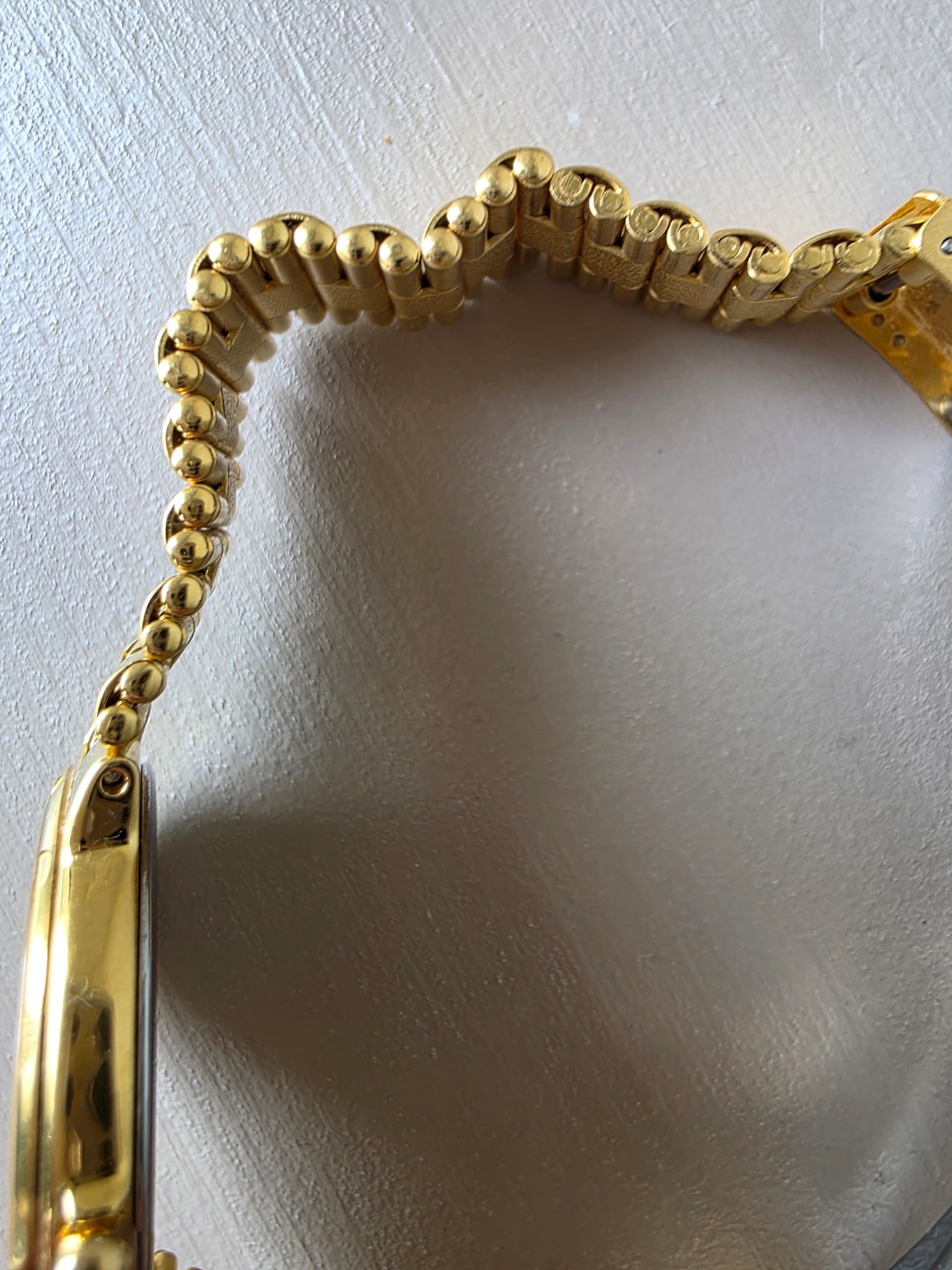

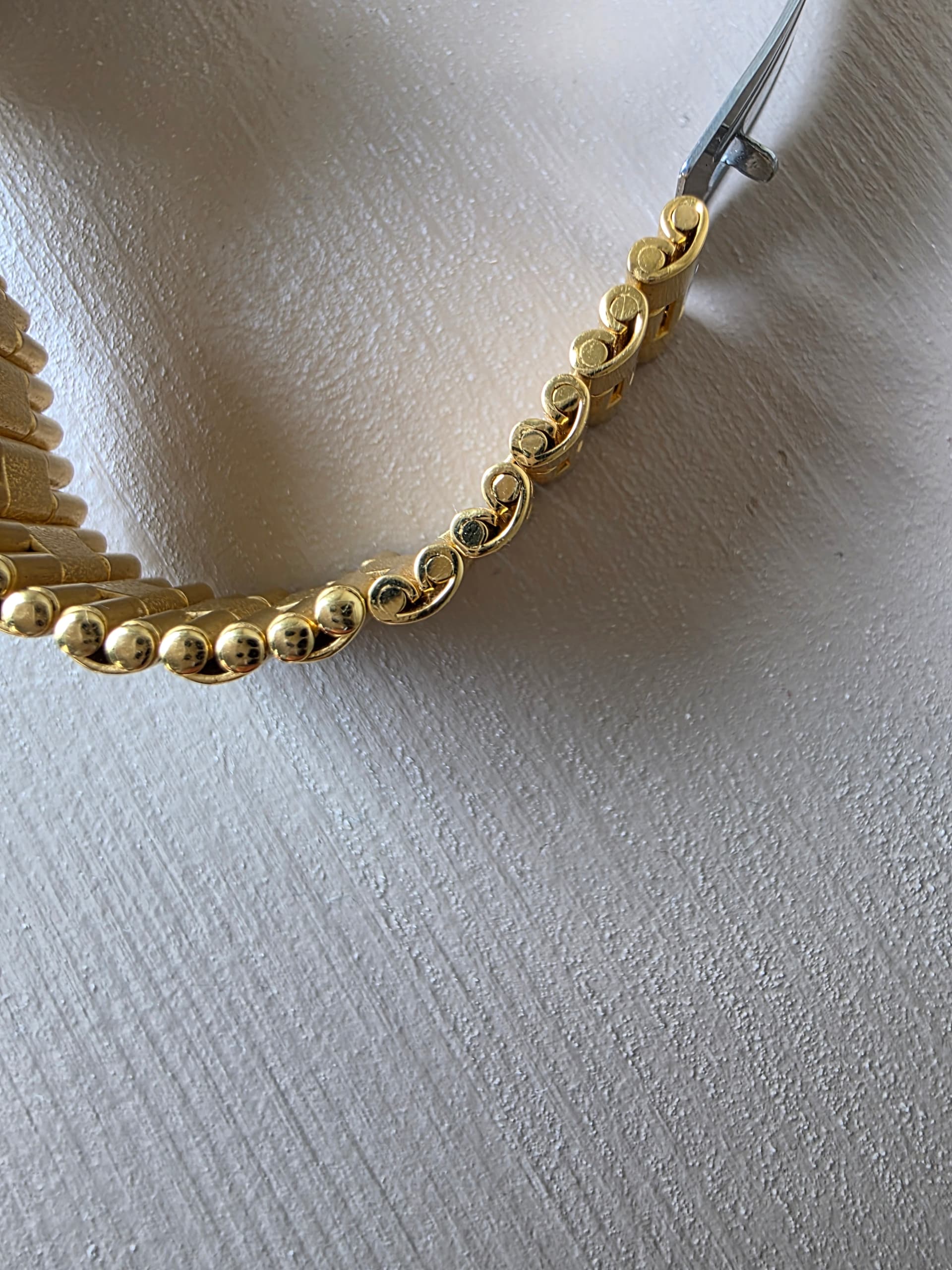

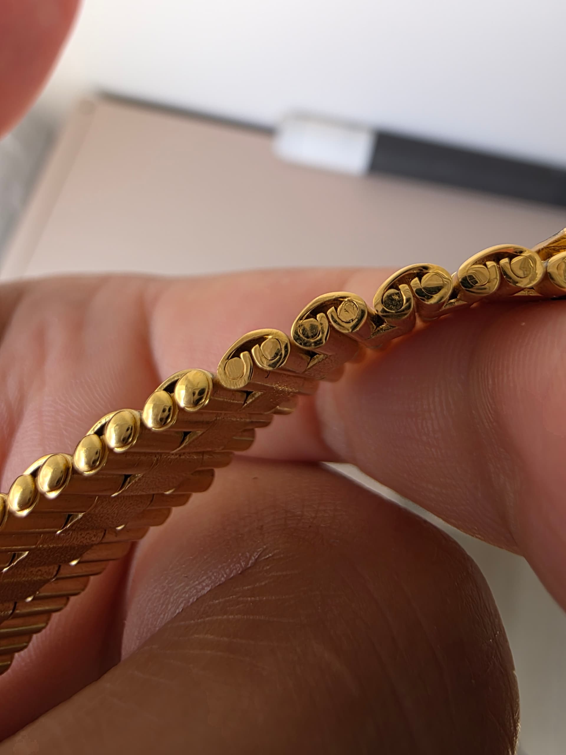

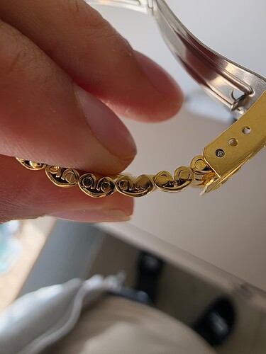

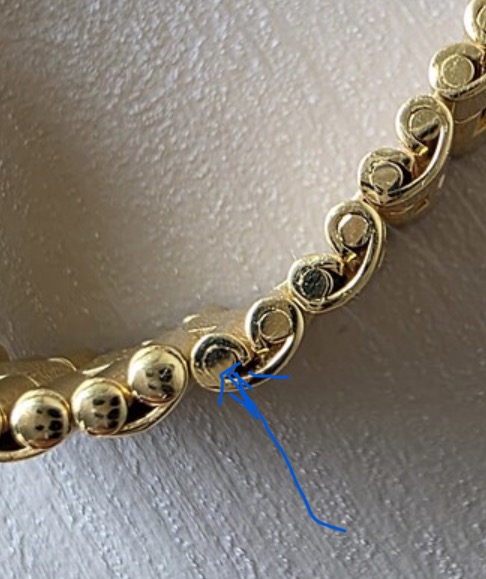

Hoi,
Ja in de schakels zitten ronde pinnen de kun je er met een horlogeband inkorter uitduwen en dan kun je de pin er zo uit halen. Zie mijn pijl en links daarvan zitten andere pinnen (soort klinknagels) die kunnen er niet uit, die andere wel.
Ok zal morgen eens bij goed licht kijken of ik dat aandurf, bedankt
