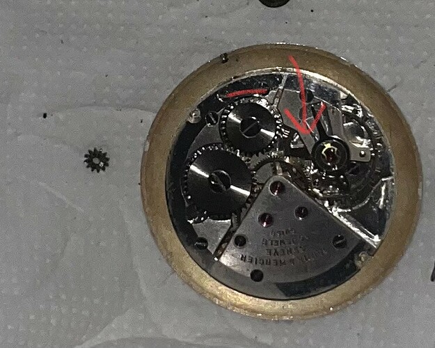

Locatie tandwiel Baume & Mercier
Bij het openmaken van een vintage Baume & Mercier horloge is onderstaand tandwieltje uit het uurwerk gevallen. Ik probeer te achterhalen waar dit onderdeel voor is en waar in het uurwerk deze hoort. Kan iemand mij helpen?
Het is het staand opwindrad , deze staat rechtop tegen het liggend opwindrad welke samen met de tirette en tiretteveer voor de opwinding en wijzerverzetting zorgen. Bij het verwijderen van de stift stond het uurwerk waarschijnlijk niet in de wijzerverzetting en is t rad uit t uurwerk gevallen. Terugplaats van t rad bij de rode lijn naar beneden steken met de breqeut vertanding richting de rode pijl.
De foto is veel te onduidelijk. De benamingen kloppen, maar niet de plaats. Het moet op de plaats zitten waar de opwindstift hoort te zitten. Dus steek de stift in het gat dat voor de stift bedoeld is en zet het wieltje met de gladde kant naar buiten rechtop in de plaats waar de stift komt, daarna de stift verder naar binnen schuiven.

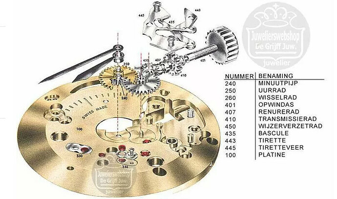

Het is nr. 410
Bron: www.juwelierswebshop.nl
