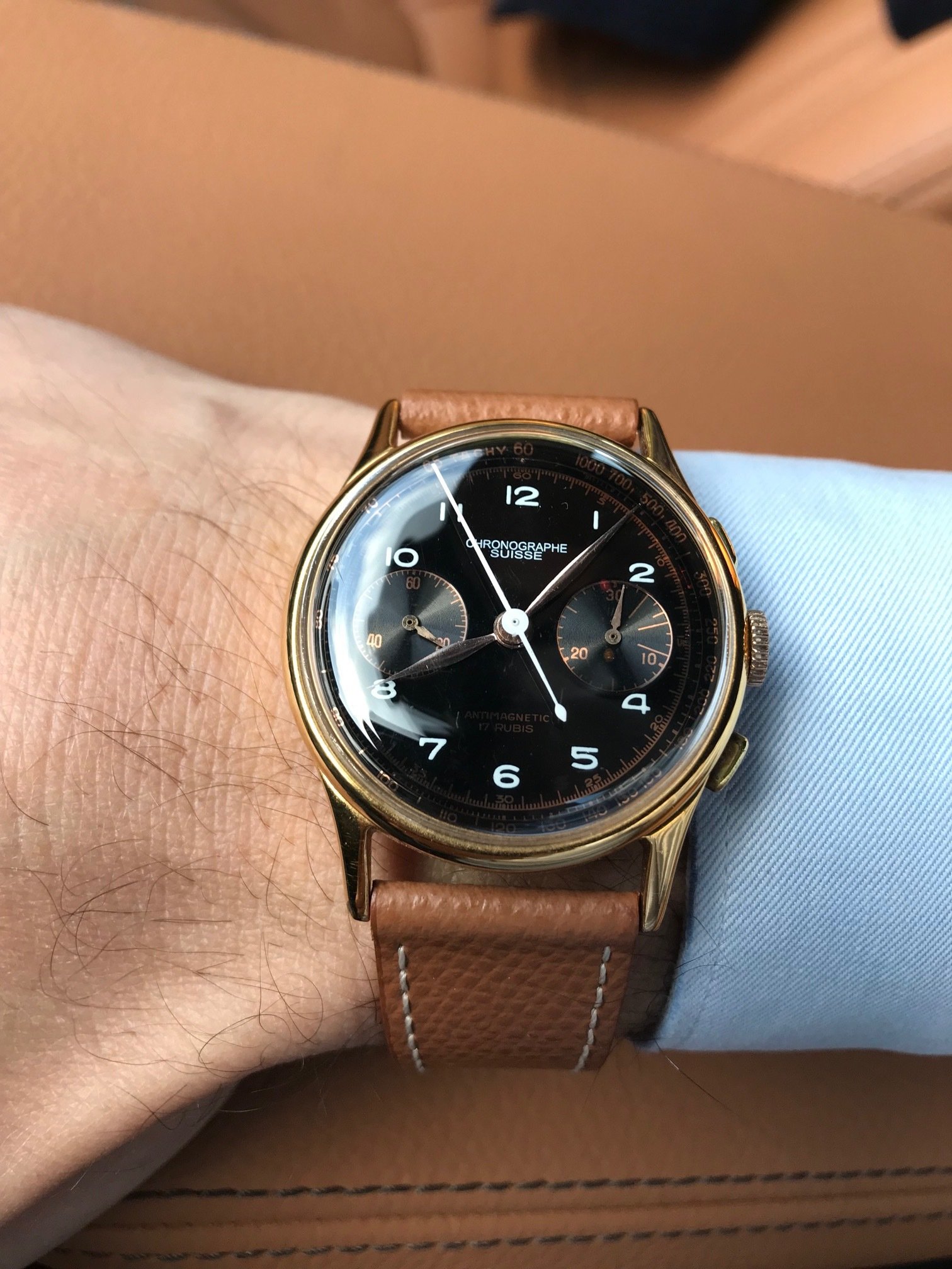

Gaaf man!
Staat ook op mijn verlanglijstje.

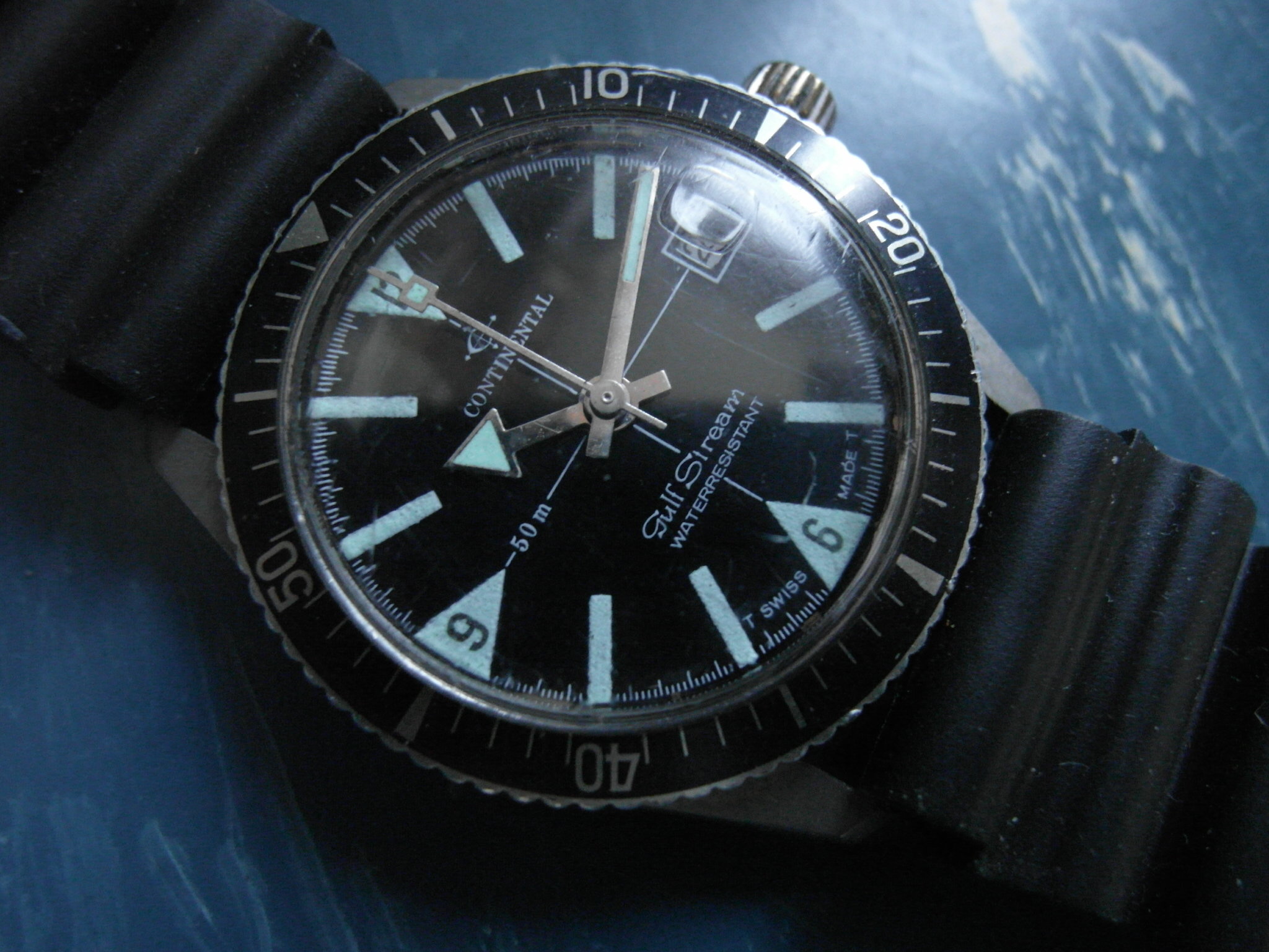

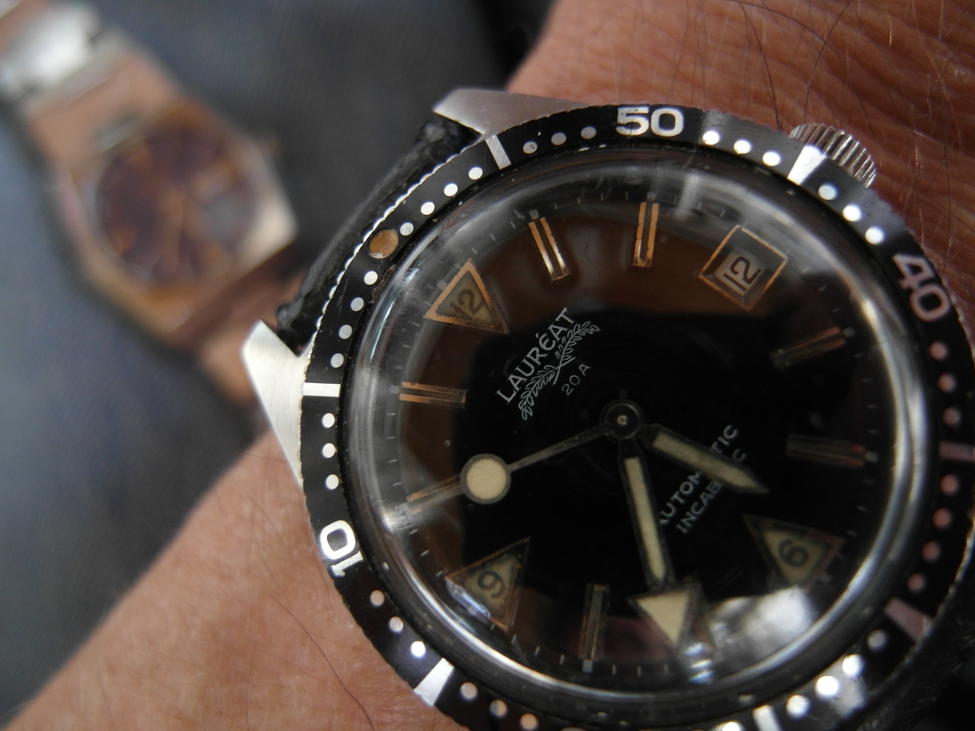

Ik dacht juist dat deze exemplaren over het algemeen behoorlijke straling hadden, maar gelukkig valt het bij jouw exemplaar mee.
Ja, tis te doen. Overigens getest via UV en het is 100% origineel radium, geen tritium te zien.
De cijfers zijn hoogst waarschijnlijk gerelumed, maar de dial? Daar moet je voor gestudeerd hebben, vrees ik.
Tom

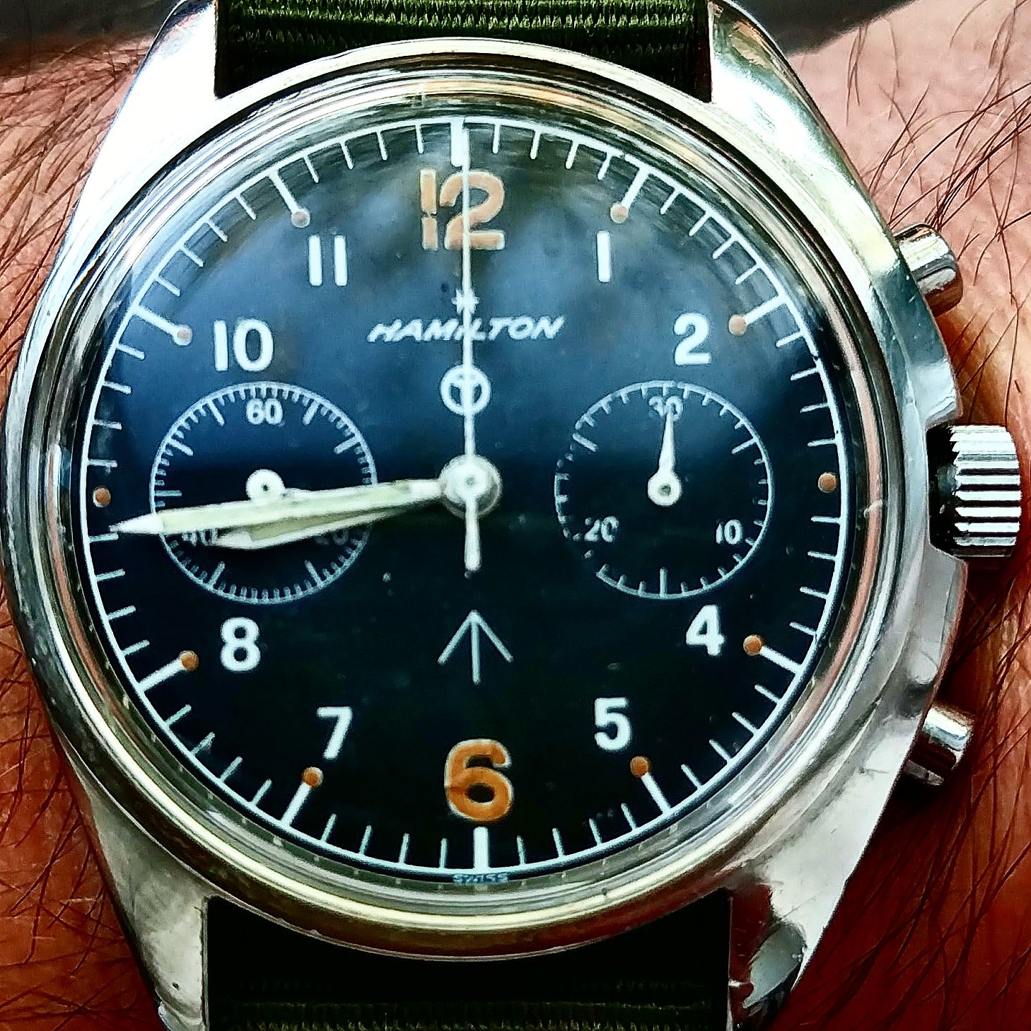

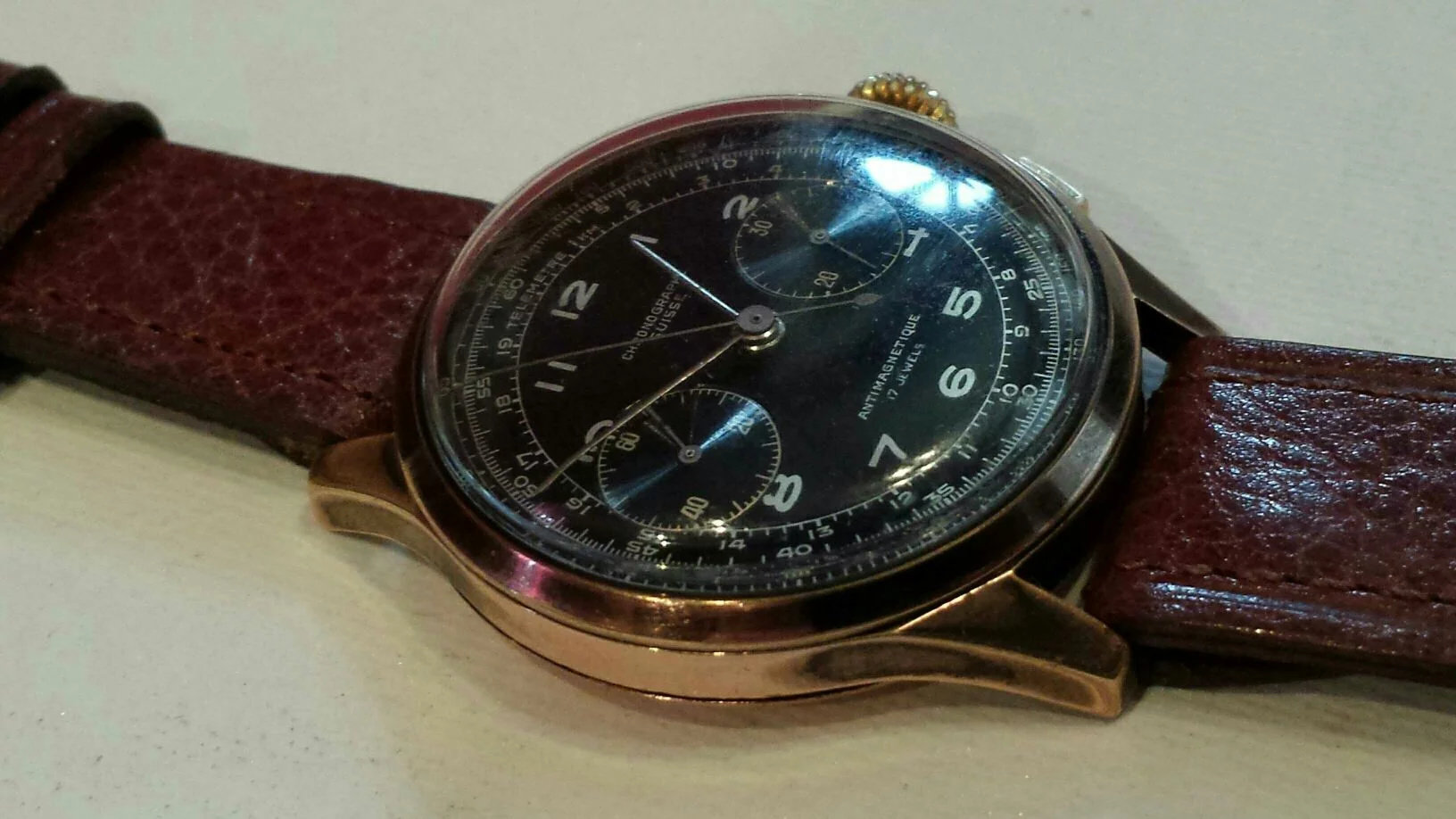

Ik dacht op de vorige foto te zien dat de wijzerplaat deels grijs was, maar dat was dus reflectie; hij is dus helemaal zwart, wat in die tijd wel voorkwam.
Ik denk echter dat het een redial is omdat de plaat veel te nieuw oogt en de teksten iets te vet gedrukt zijn; ik zou meer zoiets verwachten:
Ik vind het zelf overigens niet zo’n probleem bij dergelijke oude horloges, beter een mooie redial dan een beschimmelde bende.
De cijfers, tekst en secondenwijzer zijn overduidelijk niet origineel en opnieuw gedaan/geschilderd. Je moet helemaal niet gestudeerd hebben om dat te zien
Geen enkele fabrikant bracht in die tijd een dergelijke klassieke chrono uit met goudkleurige kast en felwitte accenten. De secondenwijzer klopt qua model overigens ook niet, onderzijde is een stuk te lang en de bovenzijde te dik en duidelijk op lengte geknipt. Overigens zijn de cijfers volgens mij in dezelfde witte verf overschilderd als de tekst en de wijzer, en is het dus geen lume maar witte verf.
Kast is overigens ook (over) gepolijst.
Vreemd beestje heb je binnengehaald
bedankt voor de tips! een geluk dat ik er hoegenaamd niets voor betaald heb…

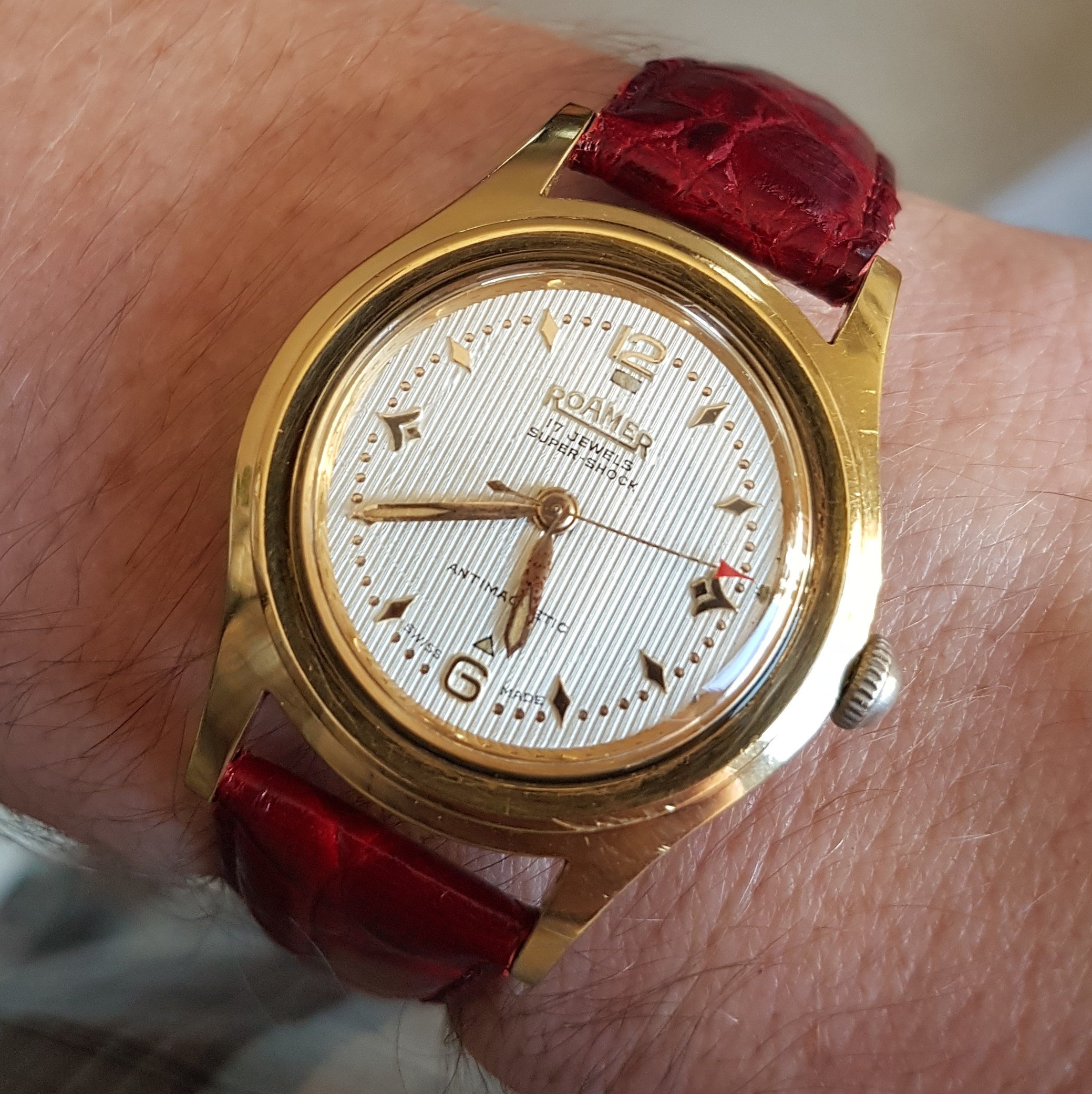

Tof exemplaar. Doet me een beetje denken aan het eerste model Eterna-Matic Kontiki (de dial).
Thanks!
Doet ie mij ook aan denken inderdaad. Plaat is zo goed als hetzelfde.

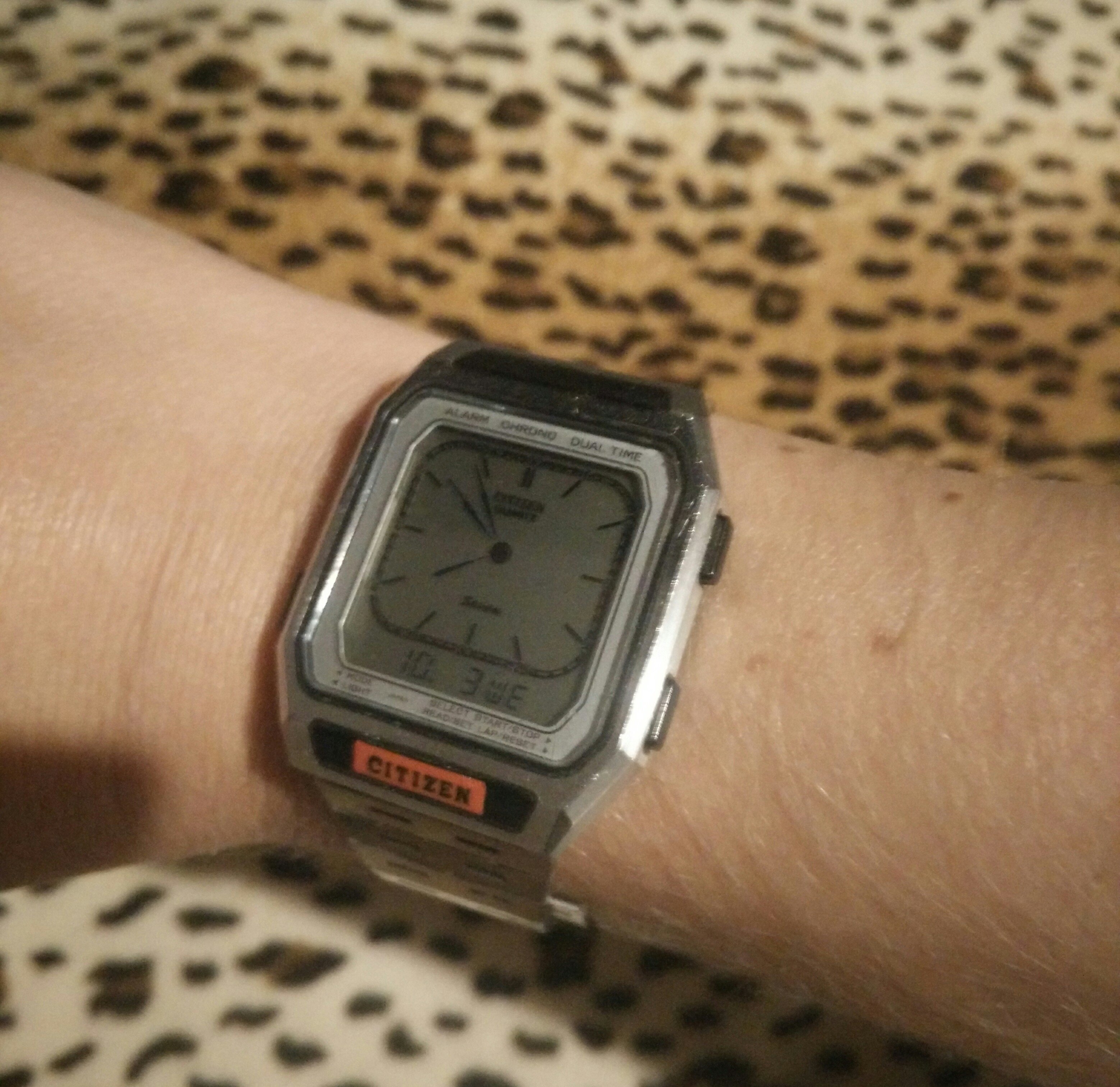

Ik wou nog een leuke digitale horloge aan mijn collectie toevoegen dus enkele weken aan het snuisteren geweest. Eergisteren kwam dan ineens deze Citizen seven voorbij en ik was op slag verliefd. Nog in zijn jus, het jaar stond op 1980 en best nog redelijk groot voor een vintage. Een heel gepruts om het bandje in te korten maar het resultaat mag er wezen.
