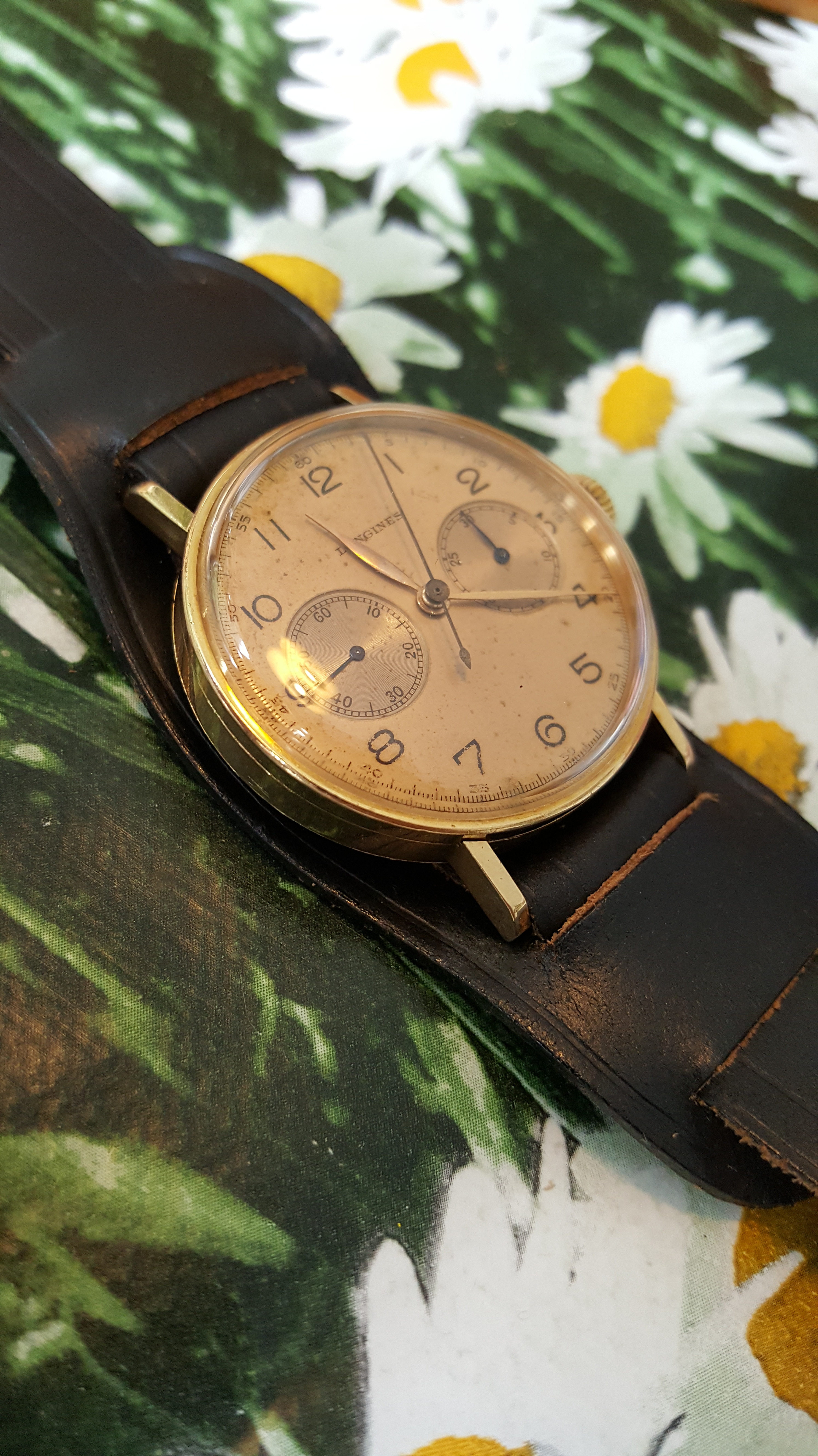

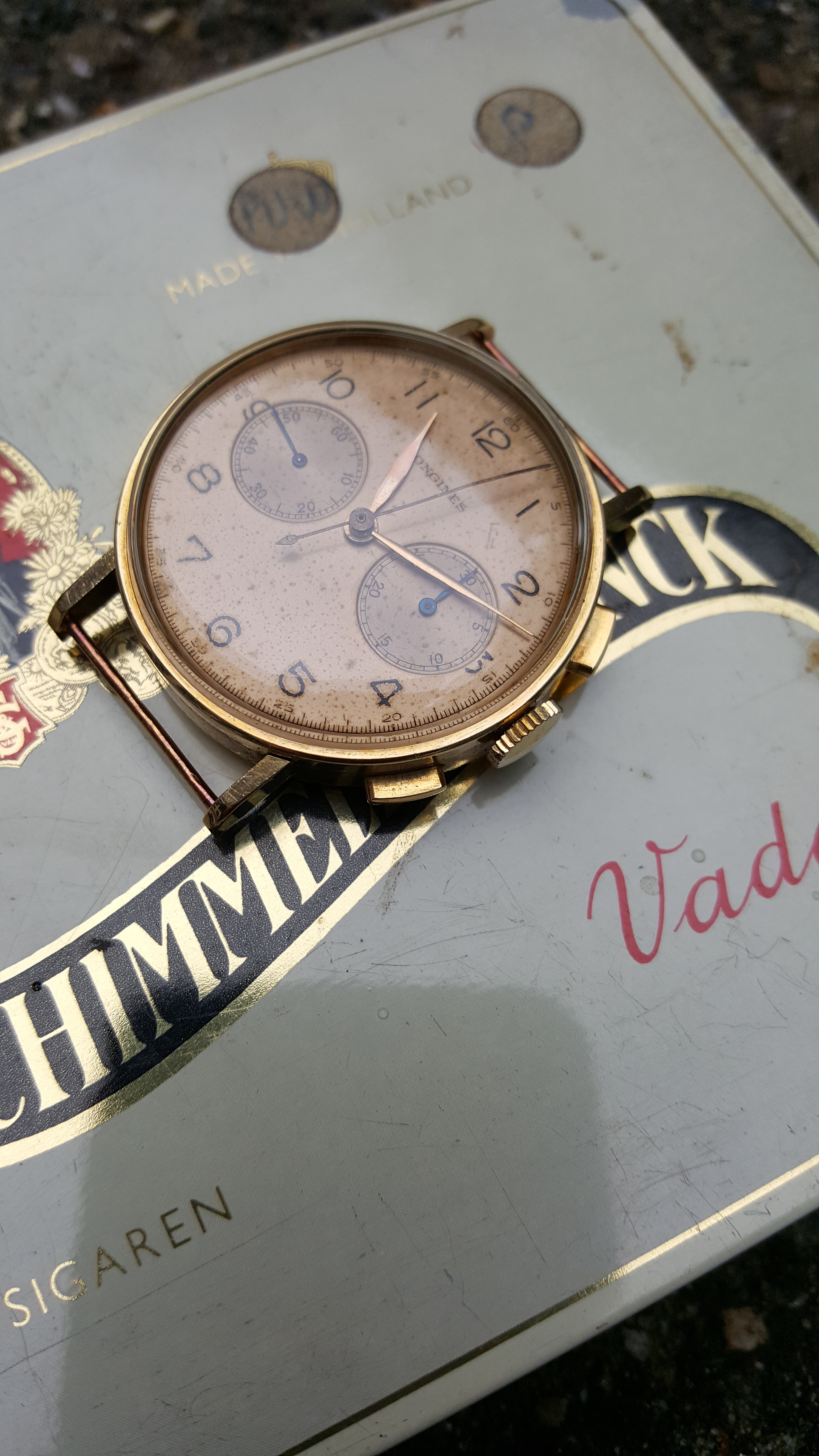

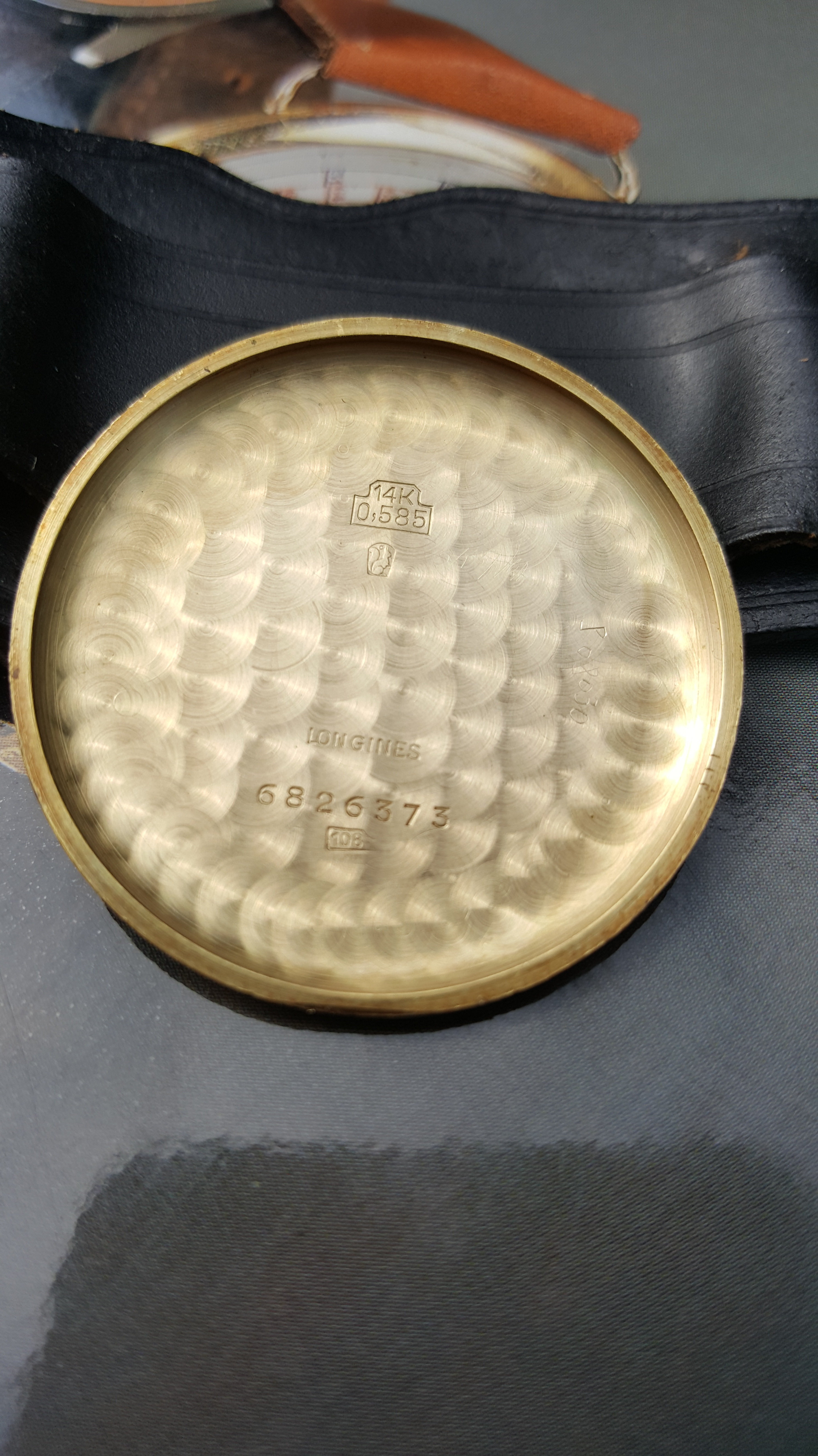

Zijn er hier 13ZN kenners? En zo ja wat denken we hier van:

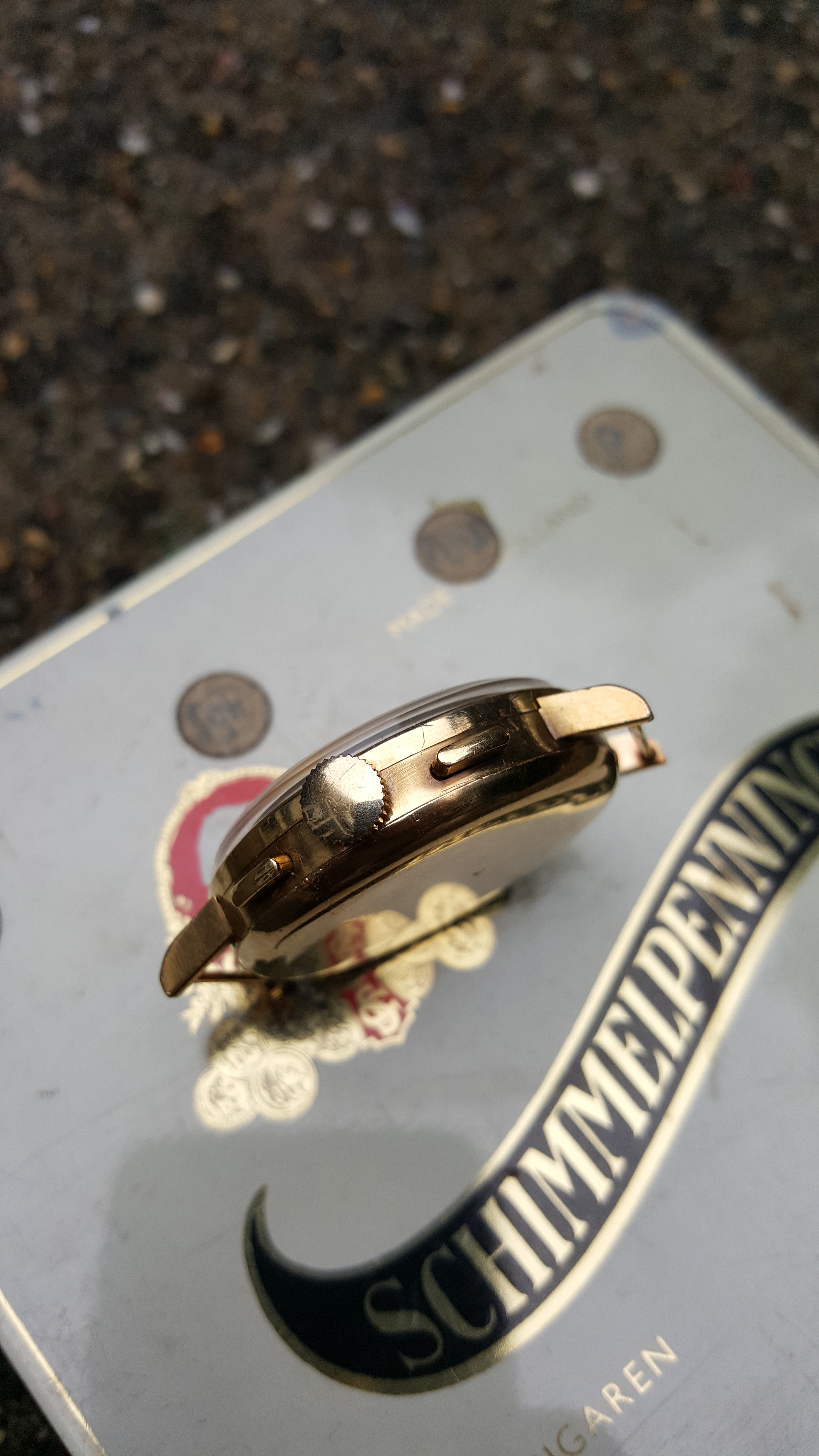

Kast met fixed lugs is enorm, ik schat > 38mm. Uurwerk nummer heb ik nog niet, in het deksel staat 14k en 13ZN. Het horloge loopt maar de chrono werkt niet.
Ik moet een bod doen en wil dat graag eerlijk afhandelen. Iemand daarover input?
Gr. Roel
Roel,
Persoonlijk kan ik de wijzerplaat niet echt linken aan een longines chronograph 13zn.
Gezien de nicotine aanslag denk ik dat het horloge van een sigarenroker is geweest …
Een zoektoch op Google levert mij in ieder geval wel enkele gelijkende platen op.

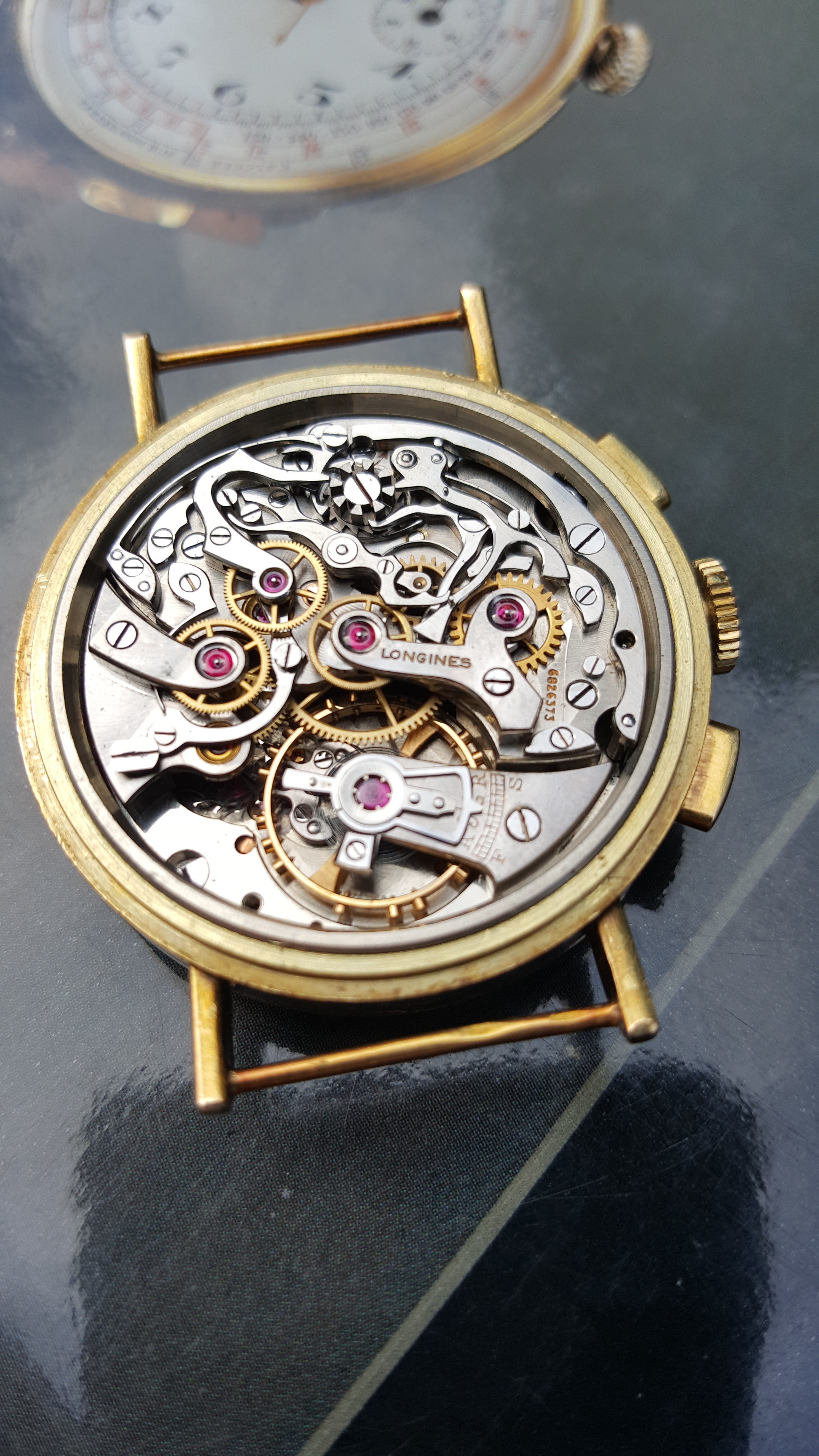

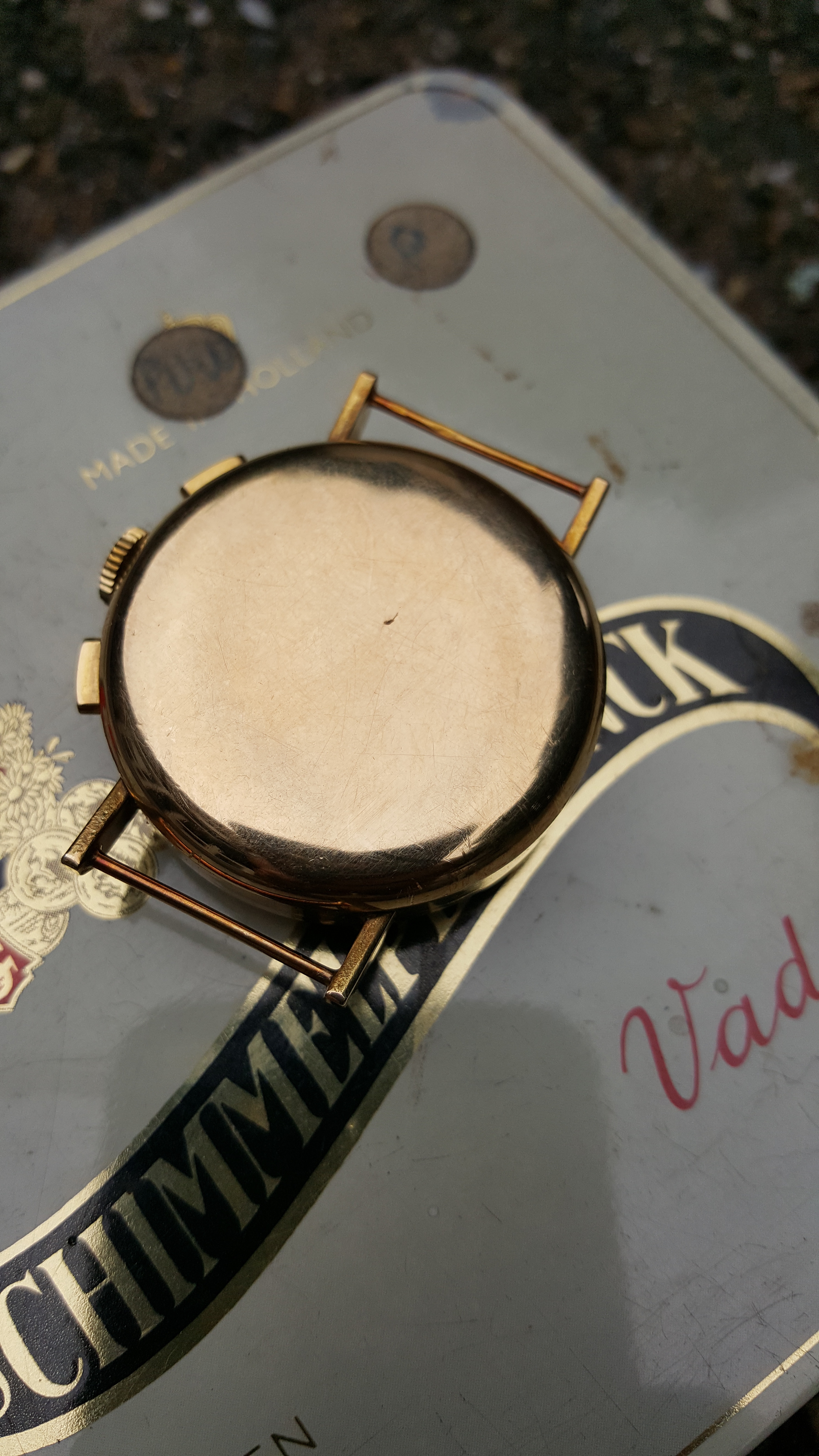

kan kloppen, maar als je zoiets koopt moet je het binnenwerk en de caseback zien aan de binnenzijde. :slight_smile:
waar je rekening mee moet houden is het volgende:
Veel 13ZN’s hebben het fabriek verlaten in staal, werden geimporteerd door andere landen, en daar werd lokaal (in een longines vestiging) de kast gewisseld door een gouden kast. Dit deden ze omdat de importkosten op goud hoog waren. Hierdoor, als je een certificaat aanvraagt, is er vaak te zien dat het binnenwerk geleverd werd in een stalen kast, terwijl jij een 13ZN hebt in een gouden kast. Veel verzamelaars maken daar een ‘probleem’ van. (de 13zn in staal is zeldzamer en meer gezocht, en dus een pak duurder, dan de gouden versie).
Met de halve 3 en 9?
Inderdaad, in de beschrijving van Roel staat dat de chrono niet werkt dus zal hij dit best eerst goed nakijken alvorens een bod uit te brengen denk ik.
Onderdelen zijn niet makkelijk te vinden neem ik aan.
Had jij er zo ook geen?
Ik heb de mijne verkocht omwille van bovenstaande reden (heb even mijn comment bewerkt) :slight_smile:
Grappig bedoelt waarschijnlijk maar je kijkt wel op de juiste manier.
Gr. Roel
Je hebt gelijk, dat detail was me ontgaan.
Zeer waarschijnlijk een horloge uit het mooie België maar dat weten we zeker als we nummers hebben en certificaten aanvragen.
Goudwaarde plus 1k als het ding niet meer te maken is? 5k als alles klopt en een certificaat erbij zit?
Gr. Roel
6826xxxx nummer in het uurwerk.
Gr. Roel
Volgens mij klopt deze toch wel aardig hoor.
Binnenwerk ziet er in ieder geval correct uit.

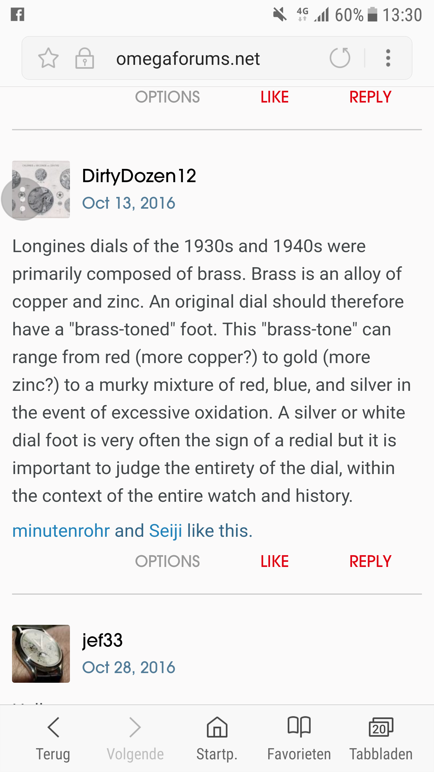

Wijzerplaat twijfel ik en voor de kast zou ik verwijzen naar de uitleg van @hxcmdp
