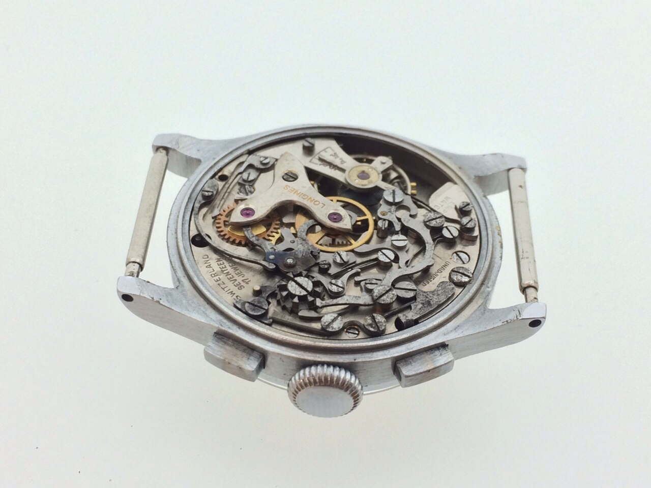

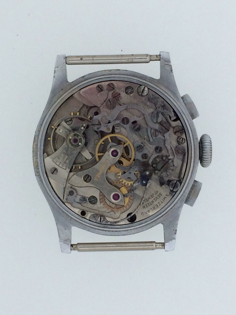

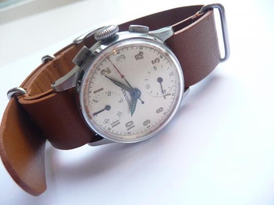

Ik heb een Longines aangeboden gekregen en wil deze gaan kopen echter twijfel ik aan de originaliteit van het horloge. Ik kan het uurwerk kaliber niet determineren en het model met registers op de 6 en de 12 kan ik nergens vinden.
Iemand die het uurwerk herkent? Is volgens mij geen in-house, geen Venus en geen Valjoux. De scherp toelopende brug kan ik niet vinden.
Iemand die het model herkent of eerder heeft gezien, wijzerplaat lijkt mij origineel.
Dus toch, ja nu zie ik inderdaad dat het een Venus is, had op ranfft gekeken maar daar staat de 170 zonder scherpe brug maar hartstikke top dat ik nu weet wat het is want dan kan ik gaan uitzoeken of Longines ooit een Venus 170 heeft gebruikt in hun chrono’s.
Ik denk dat je deze beter kan laten schieten Jeanot. De staat van het uurwerk is echt belabberd.
Aangezien de import code op de balansbrug EXO is (komt overeen met Empire Watch Co.) ben ik vrij zeker dat het een Franken is. Daar had in dit geval LXW moeten staan voor Longines.
Ga ik ook zeker doen, Longines heeft nooit geen Venus 170 gebruikt en dat verklaard ook al waarom ik nergens het model met de registers op 12 en 6 kon vinden.
Bedankt voor je hulp!
Bij een up-down chrono praten we volgens mij altijd over de Venus 170, deze heb je in twee uitvoeringen met 30 minute counter (de goedkope) en de 45 minuten counter (Breitling, Heuer etc.). A-merk horloges met een 30 minute counter zijn dus altijd een rode vlag.

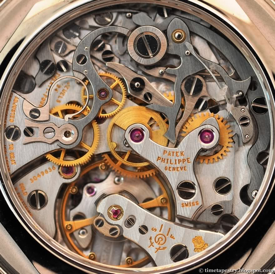

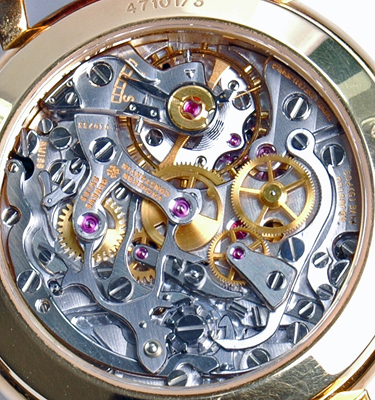

Horloge ziet er inderdaad dubieus uit. Al was het maar vanwege de erbarmelijke toestand. Kan zo’n aparte brug niet een merkspecifiek dingetje zijn? Dat ze een andere vorm erop zetten om het meer een eigen kaliber te maken. Net zoals Patek en Vacheron elk een Lemania kaliber aanpassen, inclusief passende brug (onderaan recht of een hapje eruit) en custom kolomwiel (met/zonder deksel):
