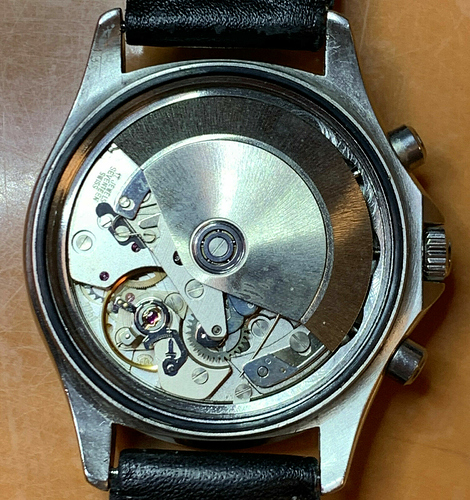

Volgende horloge werd mij aangeboden. Ik ben al even op zoek naar een mooie chronograph en deze vind ik echt top! Alleen stel ik mij vragen bij het mechanisme. Op de foto van het binnenwerk zie je nergens Longines staan, wat ik wel verwacht had.
Is dit verdacht of niet? Wat denken jullie van deze?

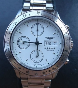

Een foto van de voorkant zou ook veel duidelijk kunnen maken. Longines maakt(e) wel gebruik van deze 7750 als basis, maar vaak zijn deze behoorlijk nabewerkt. Bij deze zou ik zwaar mijn twijfels hebben.
Die rotor lijkt iets te klein, lijkt vervangen te zijn.
Longines-Admiral-5-star-of-elegant-automatic-mens-chronograph-L36034_1567186667_5267

Hier staat eenzelfde te koop waarbij de rotor er wel normaal uit ziet:
Rotor klopt wel. De tekst met Longines is bij deze vroege exemplaren erop gedrukt en de verf is waarschijnlijk in een “sterk” schoonmaak bad verdwenen.
Betreft een 17 steens 7750 die al lang niet meer geproduceerd wordt. Schat van begin 90e jaren. Daarna kregen de uurwerken meer robijn lagers [ 25 ] en werd de rotor gegraveerd met de merknaam. De afwerking is erg basic en als rem voor de chronograaf zit er nog een kunststof uitvoering in.
Vaak hebben deze uurwerken veel slijtage en de aanschafprijs moet dan zeker niet te hoog zijn.
Echt oud uurwerk geen verwisselbaar kogellager en nog geen etachron afstelling

Zoals hieronder al vermeld, zou de gedrukte tekst in een Ultrasoon of Elma reiniger verdwenen kunnen zijn. Het lijkt me een echte Longines met Italiaanse datum schijf. €800 is misschien wel een nette prijs als hij er verder tiptop uitziet. Alhoewel ik toch een beetje een vreemd gevoel bij het ontbreken van de tekst, zou dan toch het uurwerk vervangen zijn?

In elk geval op het eerste zicht lijkt me deze ok op de belettering van de rotor na. maar die kan er idd afgegaan zijn in de kuismachine, al moet je dan toch wel een heeeeeeeeel heeeeeeel sterke zeep gebruiken. Ik denk rotor vervangen maar op zich kan je dan wel een rotor op ebay opsnorren voor een paar tientjes als je uitkijkt en enige geduld aan den dag legt en dus niet de eerste de beste koopt die je tegenkomt :wink: de prijs die betaald is voor de horloge is redelijk, niet te veel maar ook niet te weinig, Je kan er altijd je eigen geld voor terug krijgen,of zelfs winst maken, het ligt eraan waar je hem verkoopt.

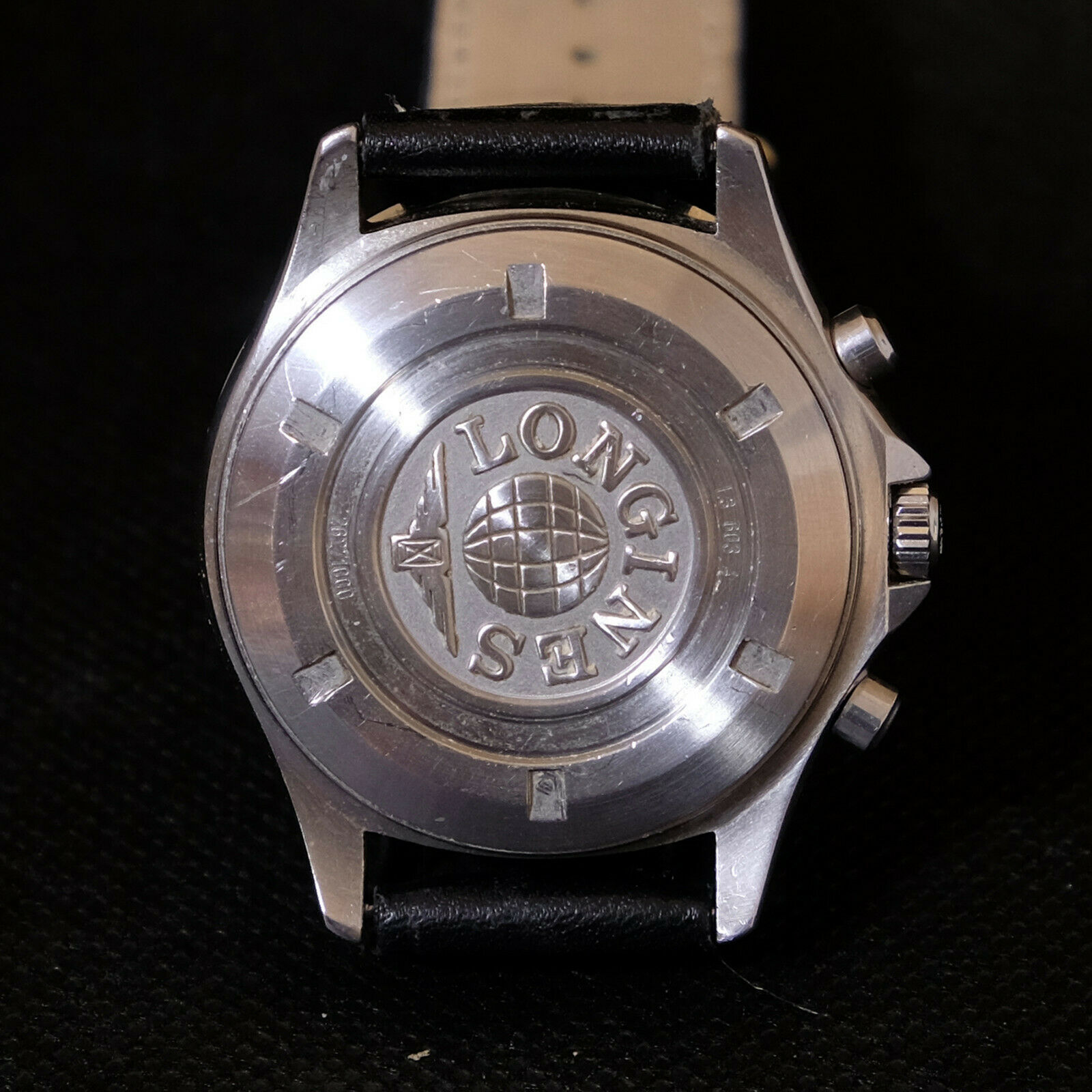

Ik vind het toch echt wel veel te duur als je naar de staat (krassen op deksel) kijkt en ook nog een servicebeurt bij deze prijs moet optellen.
Een servicebeurt heeft hij zeker nodig als je naar de balansnaald kijkt want die staat geheel naar rechts (moet in het midden staan) wat dus inhoudt dat dat het uurwerk vuil of deels versleten is.
Het lijkt ook of één van de pushers niet origineel is.
Ik zie inderdaad dat de balansnaald helemaal naar rechts staat. Als dit zou wijzen op ‘versleten’ te zijn, wat wil dat precies zeggen? Wat kan er dan versleten zijn? Preciezer: kan het dan nog hersteld worden zonder een fortuin kwijt te zijn?
