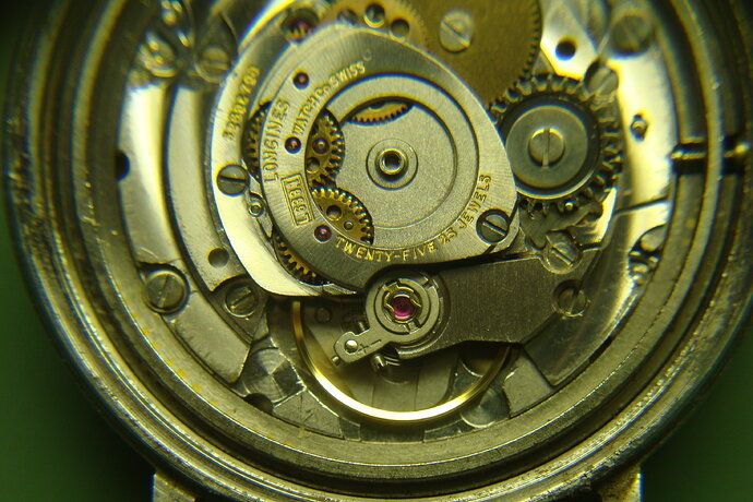

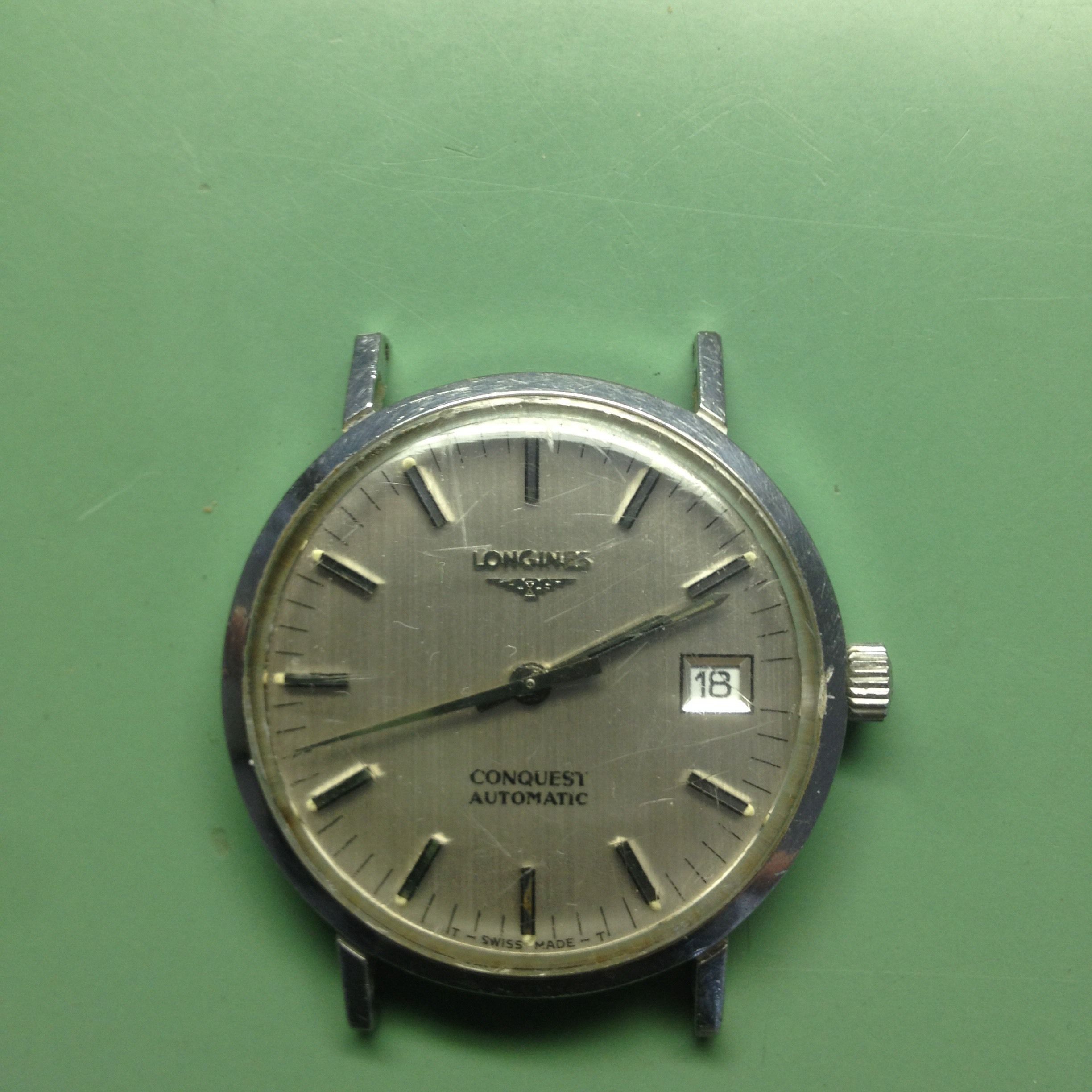

Kan iemand mij misschien iets meer vertellen over de Longinus conquest automatic?
Wanneer werd dit type voor het eerst uitgegeven of een leuke webstek met info.
Zit in de Longinus conquest automatic een ETA 2783?
Beste Jasper, de Longines (dus niet Longinus) Conquest wordt naar mijn weten sinds de jaren vijftig gemaakt (https://www.longines.com/#!/company/history/20th/1954), en heeft heel wat modellen gehad maar ik geloof niet dat er een versie is geweest met een ETA 2783.
Beste HorloG,
Bedankt voor de webstek.

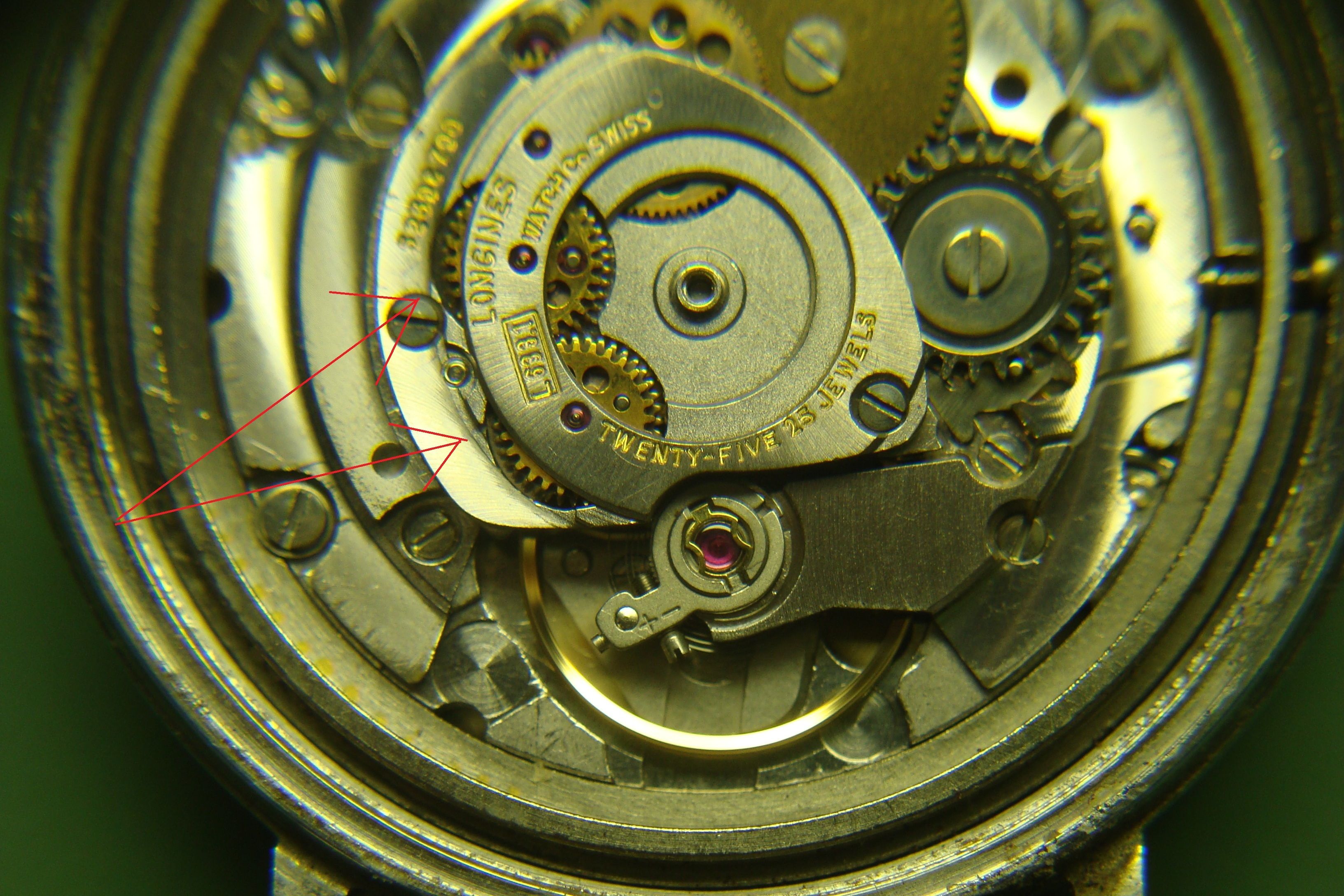

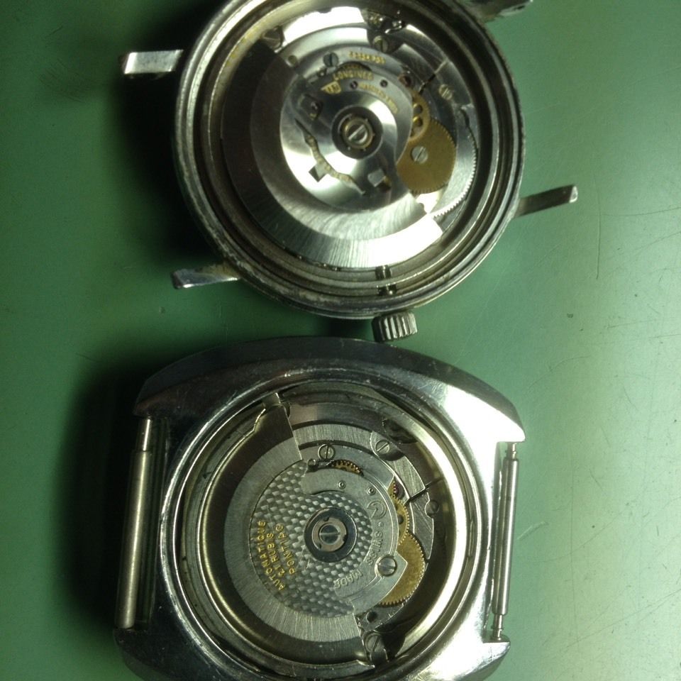

Als ik het uurwerkje uit de Longines leg naast de ETA2783 (uit een Pontiac) dan lijken ze verdacht veel op elkaar.

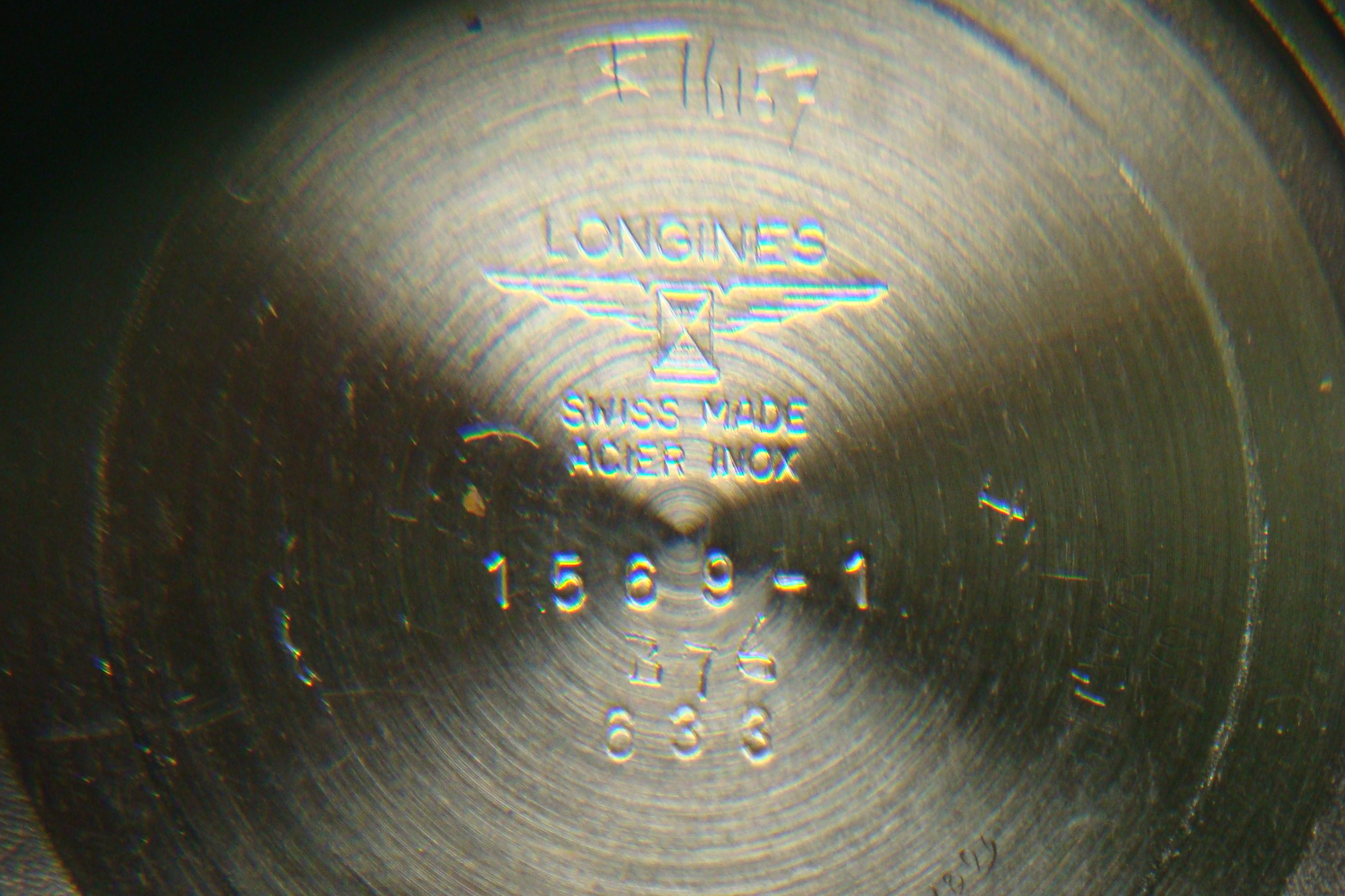

Het staat er al op, het is de 633.1 gebaseerd op de ETA 2824. Eerlijk gezegd, denk ik dat het een samengesteld horloge is uit verschillende onderdelen.
Ah ok, het is dus een Longines ref. 1569, afgaande van foto’s van andere exemplaren ziet deze er wel origineel uit. Als je een account aanmaakt op Longines.com dan kun je daar een informatieverzoek voor jouw horloge indienen op basis van het serienummer van het uurwerk en het referentienummer, je krijgt dan binnen een paar dagen exact te horen wanneer dit horloge is geleverd en aan welke juwelier.
