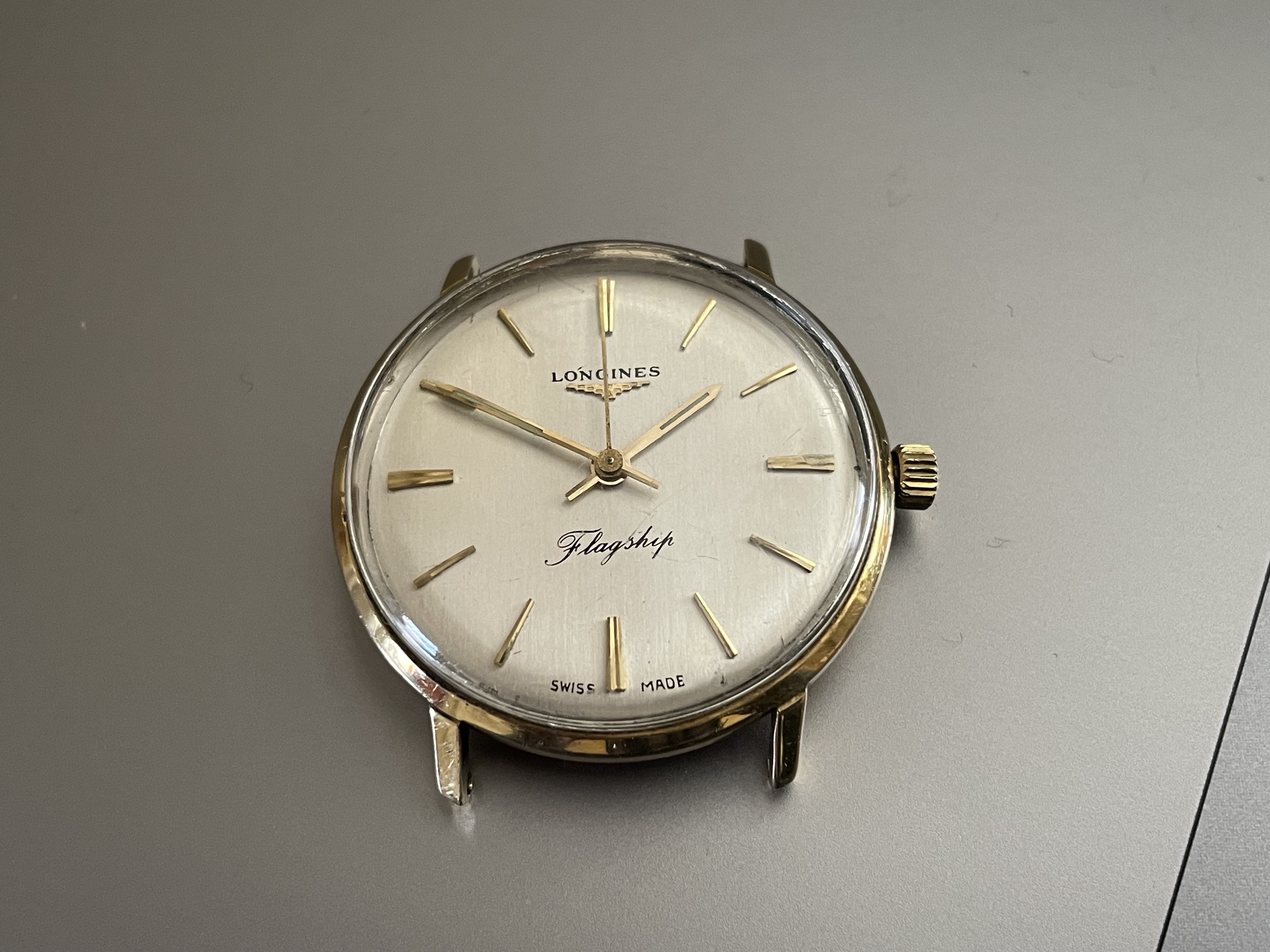

Longines flagship gravering .
beste hf liefhebbers .
ik heb deze week een mooie gouden Longines flagship op de kop getikt .

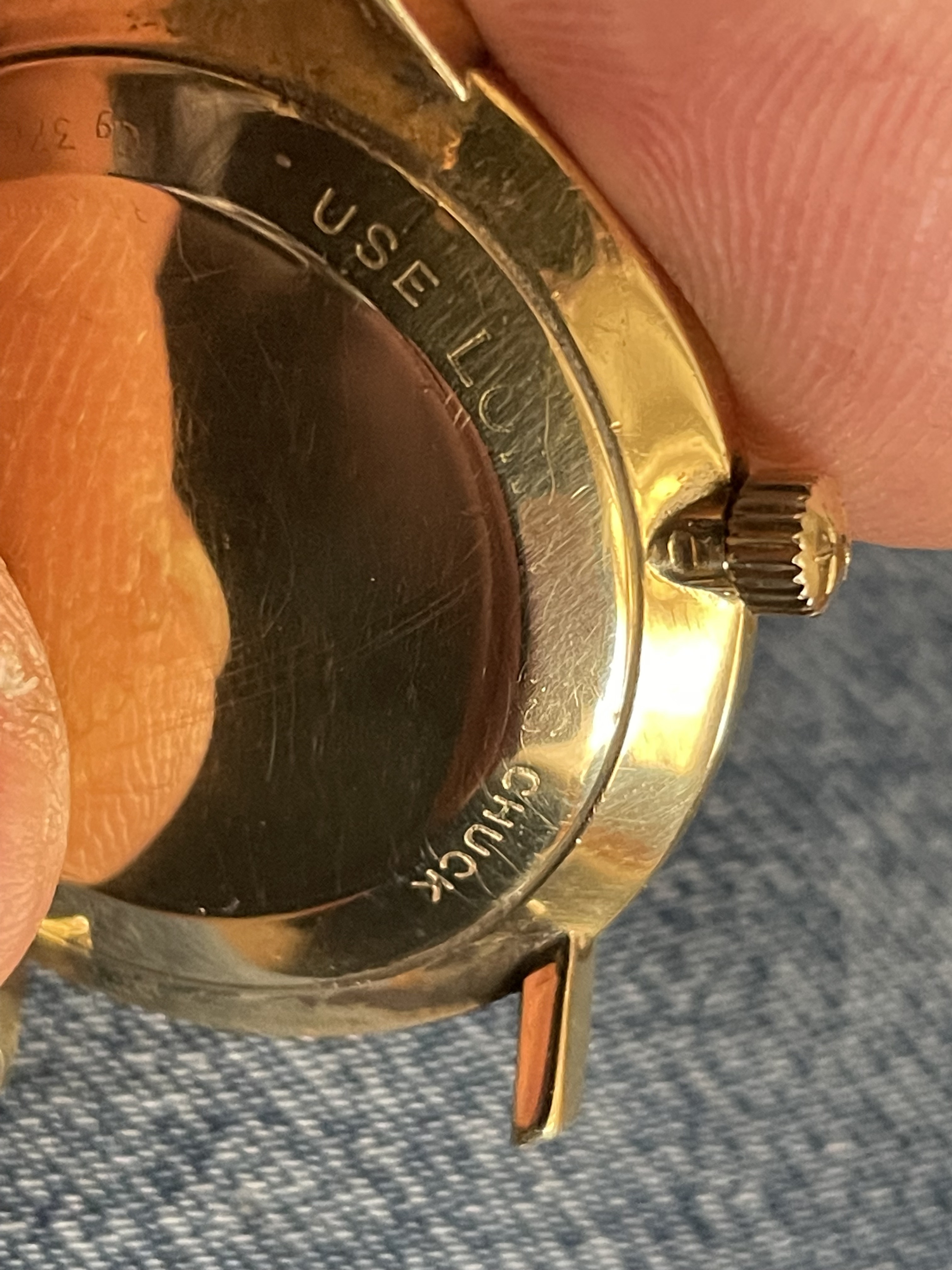

er staat op de achterkant ingegraveerd de tekst ’ use longines chuck ’ .
ik heb al even gegoogeld , maar ik krijg niet helder waar deze tekst precies voor staat .
wie weet hier meer over te vertellen ??

Mooi horloge!
Wanneer je Chuck vertaald krijg je “klauwplaat”. Ik neem aan dat ze een speciale tool bedoelen om de kast te openen. Klauw, dus een tool die precies er omheen grijpt. De kast lijkt op een gesloten type waar het glas uit moet om bij het uurwerk te komen. Dus kan een grijper zijn om geheel vast te zetten en het glas uit te blazen?
Zelfde kast type als die van mijn Omega Seamaster de Ville?
bedankt , soms ligt de oplossing zo dichtbij dat je erover heen kijkt :sweat_smile:
Zal kast uit een stuk zijn.
Glas dmv pompje eraf blazen.

Je gaat er te makkelijk van uit dat iedereen meteen snapt wat er moet gebeuren. Zelfs ik kan dit niet thuis, heb op het werk wel perslucht en meerdere “nozzles” waar er altijd wel eentje van past.
Helemaal los nog van het feit dat eerst de kroon gecontroleerd losgetrokken moet worden.

Een chuck is een klem oa in de houtdraai hobby die het werkstuk of blok hout grijpt en vermijdt dat dit door de hoge snelheid wegvliegt. Zal allicht een klauwachtig tooltje zijn om druk uit te oefenen .
Met 10 of 50 ml injectiespuit lukt dat meestal wel, als deze niet goed aansluit stukje plastic met gaatje er in als pakking tussen spuit en tube. Meestal lukt het zo.
Anders ouderwetse glas-klauw maar dat kan schade opleveren zeker met oude glaasjes die hun flexibiliteit grotendeels kwijt zijn.

Niets aan toe te voegen. Ik heb nog niet gehad dat het niet lukte met de “injectie spuit en zip-bag plastic” methode. Die klauw dingen probeer ik te vermijden.
