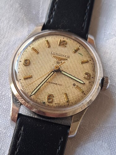

Een vraagje, wie weet meer over deze Longines?
Is de wijzers lijken me niet origineel, maar de rest?
Wie weet meer?
Horloge van een “goed merk”.
Er is op basis van deze foto niets meer van te zeggen dan datgene wat je in een zoekmachine-opdracht “Longines waffle dial” vindt:
-er horen wijzers op van het “dauphine-type”
-er zijn afbeeldingen met een rode centrale secondewijzer; of dat de juiste is is de vraag.
-kast en kroon komen overeen met andere afbeeldingen
Een foto van het binnenwerk zou leuk zijn cq. meer duidelijkheid kunnen geven.
Deze wijzers passen niet idd.
Flink wat -imho- lelijke schade dus echt begeerlijk vind ik m niet meer.
Ik had nog niet op waffle dial gezocht. Heeft wel wat meer informatie opgeleverd.
Zoals gezegd ik heb er weinig verstand van, ik vind het een leuk oud horloge en het loopt goed.

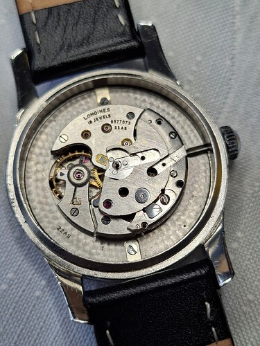

Helaas heb ik hem nog niet open gekregen, ik heb alleen een balletje.

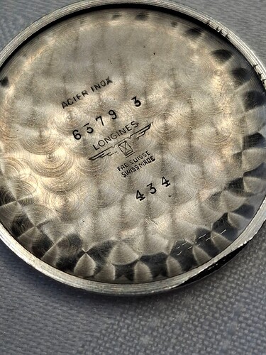

Heeft deze een schroefdeksel of nog klik?
Dit lijkt een andere.
Afgrijselijke link maar volgens mij werkt ie zo wel.
Die Italiaanse site heb ik gezien.
Het lijkt op de wijzers en de achterkant identiek.
Ik zie nergens een randje of iets dus vermoed dat het een schroefdeksel is.

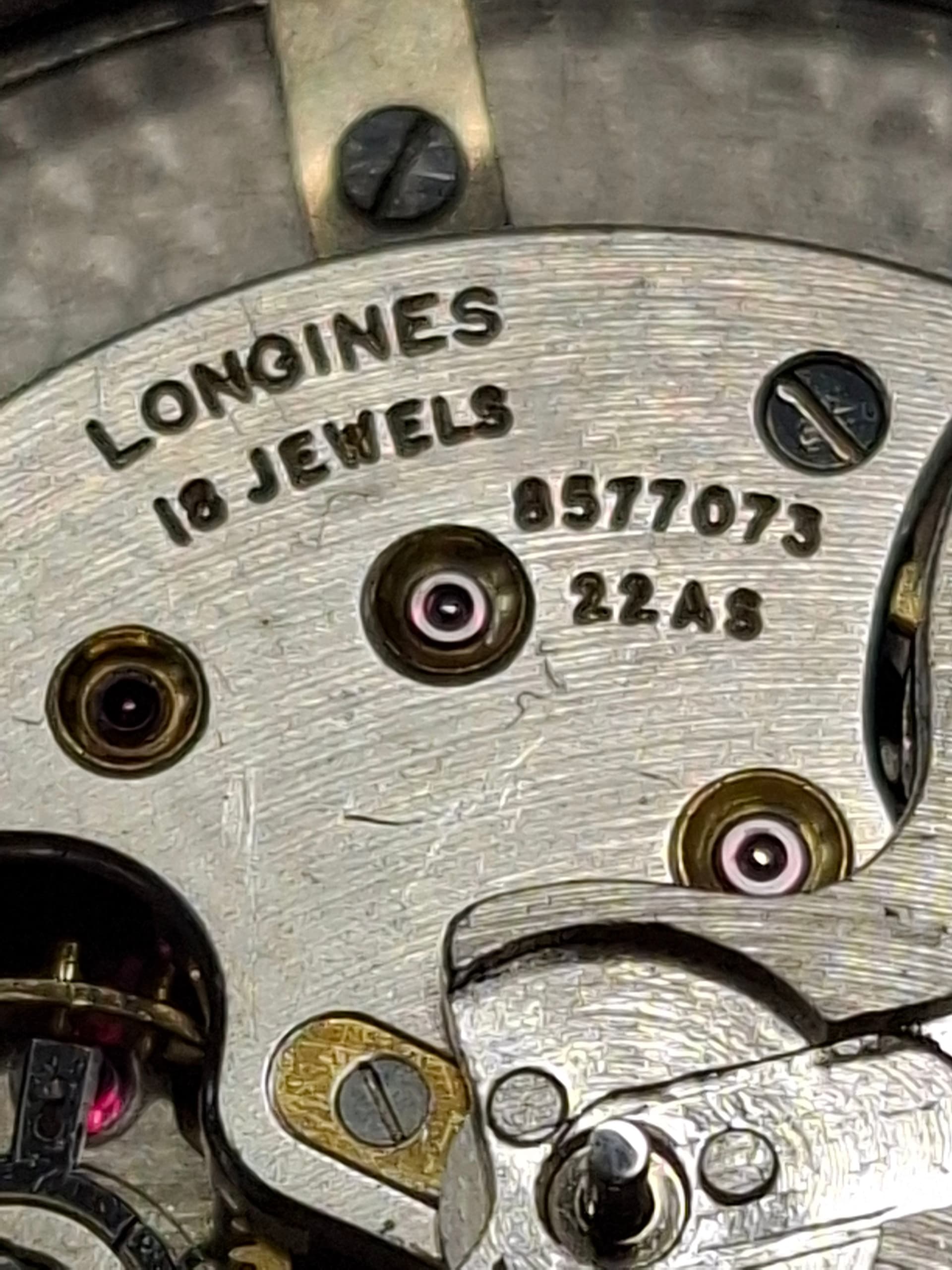

Zonder verdere foto s van oa mechaniek en serials is er weinig meer te vertellen dan wat al verteld is.
Ik heb er ook niet dadelijk iets mee
Gelukt, bleek toch een klik dekseltje te zijn.

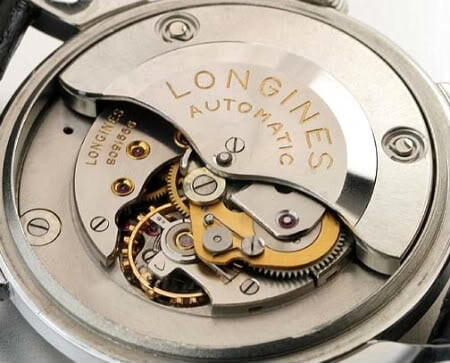

Nou, dat is geen automatic meer helaas… er missen wat onderdelen.
Edit bron Omega forum.
Vanaf 1945:
22AS - 18 jewels / center sweep seconds
non-magnetic
18,000 bph / 36 hour power reserve
28.8 mm diameter x 5.65 mm height
balance wheel:
monometallic with weighted screws on perimeter
8.4 mm diameter
Shock-Resist shock protection
adjustment screw near rotor pivot to compensate for wear
