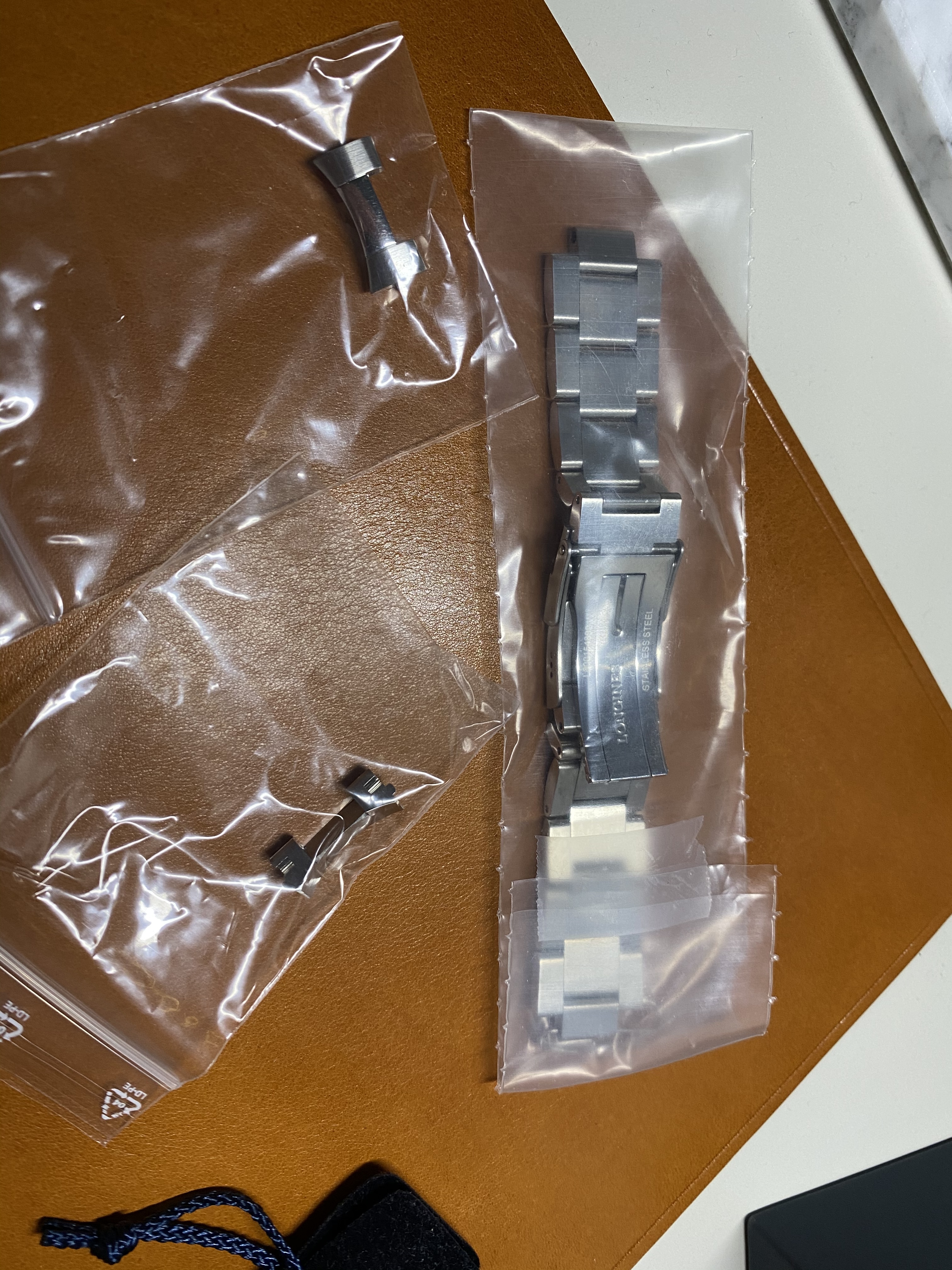

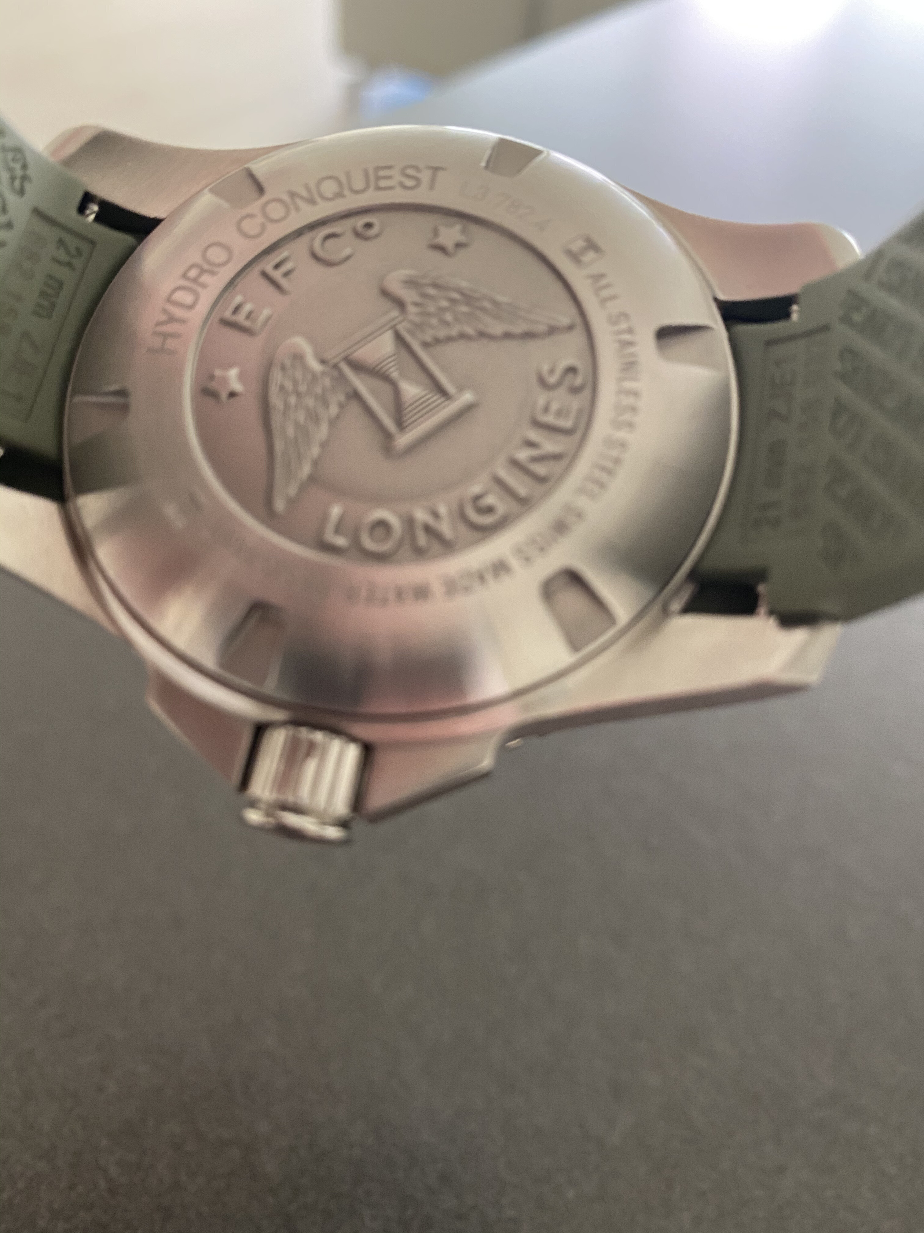

Dankjewel man, nog tips het wordt mijn eerste keer ik wil regelmatig staal in rubber veranderen en vica versa maar niet naar de juwelier hoeven kan eventueel even foto’s posten van de bandjes de achterkant etc. zodat je een goed beeld hebt!
Betreft dit horloge de Hydroconquest nieuwe generatie zo te zien geen quick release (ben een leek geen verstand van :slight_smile:
Het loshalen van de rubber band is niet zo heel moeilijk (het plaatsen is wel iets lastiger vanwege de curved ends), maar bij de stalen band kan het tricky zijn als de toleranties erg klein zijn. Je kunt proberen aan een zijde de push pin in te drukken en vervolgens de endlink een klein beetje aan te trekken zodat 'ie niet terug kan springen en vervolgens de andere zijde doen. Je hebt speciale tools die tweezijdig tegelijk kunnen ‘knijpen’, maar die zijn redelijk prijzig. Soms is er echter geen andere mogelijkheid; staal geeft niet mee, dus als de band strak aansluit op de kast er er misschien niet genoeg ruimte om de pushpin te blokkeren.
Volgens mij zit de quick release alleen op de ‘boutique’ edities die met beide straps geleverd worden, maar weet dat ook niet zeker.
