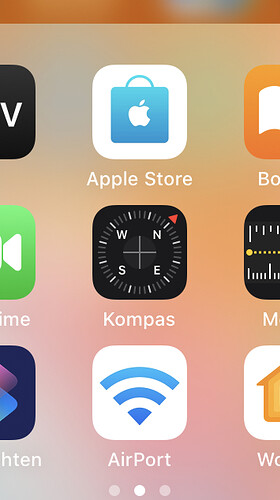

Een platte tafel heb ik wel, maar een kompas… of is dat ook een app op de iphone

Maar de kompas app op de iPhone moet het volgens mij ook doen, een recentere iPhone heeft een echt kompas ingebouwd.

Zit er standaard in, hoef je geen lepsi app voor te kopen/installeren.
Nee die berekent het weer op een andere manier. Is een topic over.

Ah ik, die heb ik dan gemist, het kompas in de iPhone werkt bij mijn weten echter prima. (Om richting te bepalen)
Ik ga met mijn iPhone kompas over mijn MacBook en dat ding doet niks. Lepsi gaat compleet op tilt.
Lepsi geinstalleerd. Mijn explorer 2 is iig niet gemagnetiseerd.
