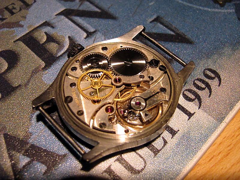

Toch even een eigen topic. Misschien dat Freddy mij kan vertellen of het uurwerk gewoon vuil is (van de buitenkant) of dat het gewoon de tand des tijds is.
Heb ook nog een aantal onduidelijkheden
Uit het serienummer blijkt dat ie uit begin 1937 komt. Dit jaar dus zijn 70ste jubileum.
Heb even wat fotos gemaakt van het uurwerk en ik denk dat ie wel een beurtje nodig heeft. Hij loopt in principe wel goed maar het ziet er een beetje vies uit. Gaat dus wel een servicebeurtje krijgen.
Hij heeft zelfs een soort geneva stripes maar dit is op de foto niet te zien.
Nu heb ik 2 dingen waar ik niet veel van snap.
Normaal werd de kast aan de binnenkant gesigneerd. Ook in die tijd. Nu heeft mijn exemplaar dit niet maar de nummers corresponderen wel met het uurwerknummer. Dat is voor die tijd wel weer normaal.
Weet iemand welk caliber dit toevallig is. Kan hem namelijk niet vinden op Ranfft.de.
Ik heb een cataloog van Longines en er staan verschillende calibers in die op de jouwe gelijken maar zijn verschillend van doormeter. Wel zijn ze allemaal zonder centrale seconde. De jouwe is ouder dan mijn cataloog.
Heb nog in andere boeken gekeken maar nog niets gevonden.
Had ik een foto van het uurwerk langs wijzerplaatzijde zou het makkelijker zijn het te identificeren.
ik bedoelde eigenlijk het uurwerk…
Iig bedankt voor de tips. Heb een soortgelijk ding gevonden op Ebay. Was alleen ietsje groter en andere wijzers.
Binnenkort maar eens laten servicen
Dit is een gemodificeerde 12.68 Z 27mm diameter Longines caliber, i.p.v een standaard sub second dial op 6 uur heeft jouw caliber een centrale secondewijzer.
Klopt, in het boek “la Classification Horlogeres” uitgave 1939 staat deze uitvoering van de 12.68Z afgebeeld, hij wordt samen met andere kalibers van Longines met indirekte sekondewijzer apart vermeld:
