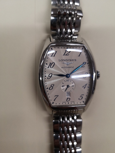

Enkele maanden geleden service gehad. Loopt nu 1 minuut per dag achter.gangreserve van 14 uur.
Wat zou de oorzaak kunnen zijn.
