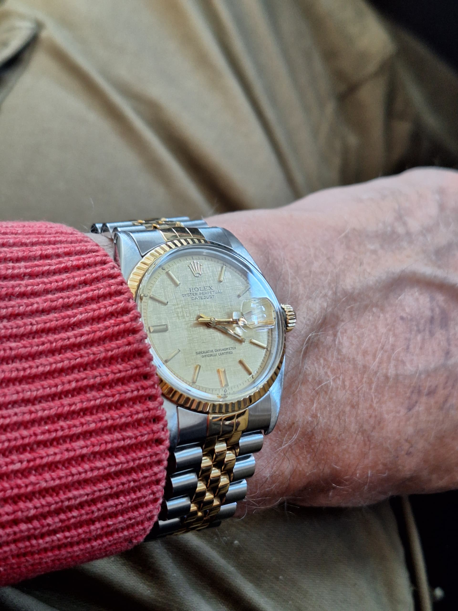

Nou ja, het is voor mezelf om te dragen, en ik zoek
Eigenlijk een bicolor DateJust. De feit dat ik het hier vraag zegt ook wel wat misschien.
Ik denk idd dat deze strak maken een aardige
Investering gaat zijn. Misschien hoopte ik een aardige optie te vinden in dit horloge, maar ik
Vind het ook een risico, zeker gezien ik het werk allemaal moet uitbesteden. En 100% strak hoeft ook niet, gezien ik het horloge wel ga dragen.
Maar goed, er zijn meerde DateJusts te koop…!
En idd goedkoop, is (meestal) duurkoop.

Paar kleine tips
Een Rolex met een defect uurwerk zou ik al snel omheen lopen. Die dingen kunnen slecht zijn onderhouden, afwijken qua tijd, maar echt kapot gaan of stilstaan doen ze niet gauw. Dan is het uurwerk meestal écht misbruikt.
Als je weinig ervaring hebt, dan zou ik deze ref links laten liggen of hulp (hier) inschakelen. De meeste zijn namelijk in erbarmelijke staat na 50-60 jaar dienst. Folded jubilee banden in bicolor zou ik sowieso altijd van wegblijven, dan liever nog een nieuwere service-band erop, ondanks de ‘originaliteit’.
Doet een goede horlogemaker bij de service van een plexi datejust vrijwel standaard vervangen. Is een relatief goedkoop onderdeel en beschermd (mede) het horloge tegen vocht.

Behalve de band, de kast en het uurwerk is 'ie best netjes nog ![]()
Maar ff serieus; je ziet wel dat je hier een beetje te optimistisch in staat toch? Dit horloge heeft zo’n beetje iedere rode vlag die je kunt bedenken.
Om er een paar te noemen:
- beschadigde lugs (die twee aan de kroon kant
) - oude band met niet één rechte schakel die niet goed lijkt te passen maar wel weinig rek heeft
- Tritium dots zijn verdwenen, maar de lume op de wijzers is perfect…
- het uurwerk loopt niet!
- als deze nog matching numbers is eet ik m’n schoen op
En nu ik nog even naar die eerste foto kijk: is dat bovenste deel van de band nou een smallere maat dan dat onderste deel? ![]()
Ren in de tegenovergestelde richting ![]()
Edit: zie dat de enige juiste conclusie er al was, gepaard met de gepaste reflectie. ![]()
budget optrekken, rustig afwachten en doorzoeken en dan komt er ooit wel een mooie DJ voorbij
een opknapper kan ook wel een optie zijn, maar een exemplaar met een niet werkend uurwerk zou ik sneller links laten liggen.
Standaard 7750 is al €850 bij Wesselink & Vreeker.
€650 voor het uurwerk en €175 voor 2 pootjes lassen.
De Rolex zal nog veel duurder uitkomen.
Wellicht enkel interessant, wanneer je de 1601 voor weinig kunt kopen.
