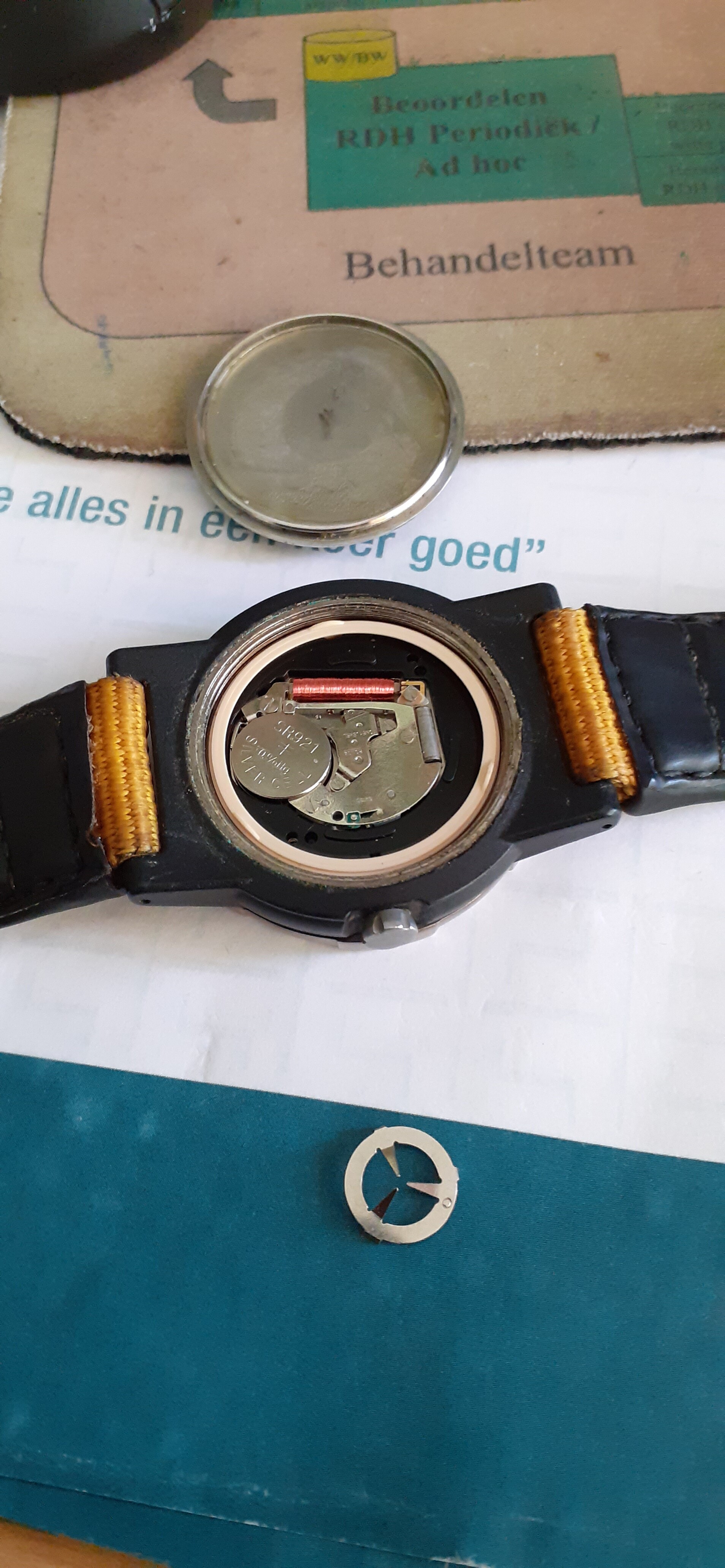

Ik heb een Camelhorloge, waarvan ik de batterij vervangen heb.
De batterij wordt onder het deksel aangedrukt door een rond metaaltje met drie puntjes naar boven.
Als ik de batterij aandruk met mijn vinger loopt het horloge. Zodra ik het aandrukplaatje en deksel aanbreng moet ik weer op grootmoedersklok kijken, oftewel hij loopt niet meer.
Puntjes al iets omhoog gebogen. aandrukplaatje omgedraaid. metaaltje onder de batterij iets opgedrukt. Helaas. Geen resultaat. Is het mogelijk dat de batterij een andere moet zijn? Ik heb de oude batterij bekeken en dat type besteld (SR921) en er in gezet. Mogelijk toch een ander type?

Het lijkt erop dat je alles verder (mechanisch) wel bekeken hebt. Zat er trouwens nog een kunststof inleg aan de binnenzijde op het deksel? Zelf daar al eens problemen mee gehad toen ik deze kwijt was geraakt.
Allereerst, nooit een nieuwe batterij met je vingers aanraken. Verder zouden foto’s wel helpen hier!

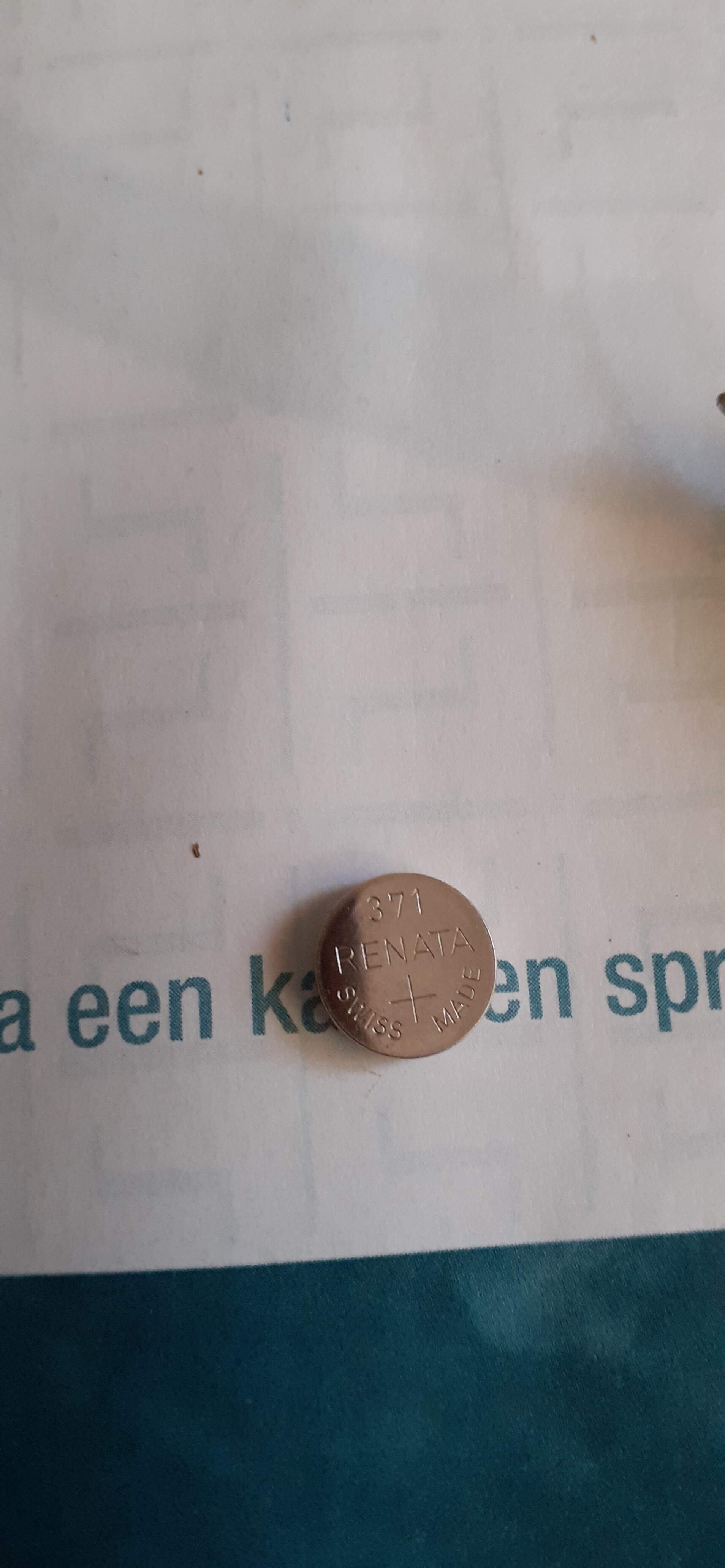

De oude batterij staat 371 op. Via de vergelijksite van horlogebatterijen kwam ik op de SR921. Mogelijk toch iets van dikteverschil. Er zit onder het metalenstripje een kunststof inleg. Heb ik er uit gehaald, toen deed hij niets meer. Er weer in en hij loopt weer, dus hoort er in.
De 921 is niet heel gangbaar. De 920 wel. Verschil zou ik niet eens weten eerlijk gezegd. Maar wellicht heb je de batterij nu zo vaak beetgepakt, dat-ie al grotendeels ontladen is.
Van afstand kom ik er niet veel verder mee! Het isolatortje had je zeker in eerste instantie moeten laten zitten, door de kortsluiting die is ontstaan na het aanvankelijke verwijderen is de batterij ook al grotendeels leeg vrees ik.
Heb het net even nagekeken. De Renate 371 en de SR921 hebben beide een diameter van 9,5mm en een dikte van 2,1mm. Deze zijn dus exact even groot. Daar kan het niet in zitten.
Wat wel kan zijn is dat wanneer je de batterij beetpakt, en zeker als je dat meerdere keren gedaan hebt, je hem inderdaad al deels ontladen hebt. Ook het ontbreken van het isolerende stukje zal er geen goed aan gedaan hebben.
Het horloge functioneerde nog wel voorheen? Mijn gecalculeerde gok is als je er een nieuwe batterij inzet, hij het nu wel zal doen.
Als hij het doet met je vinger erop maar niet met de deksel dan zou ik eens een papiertje op het uurwerk leggen en dan het deksel dicht doen.
