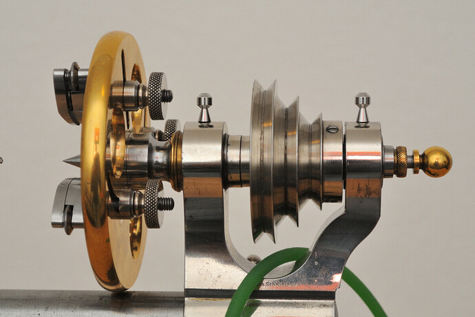

Lorch draaibank tooltjes
Als de originele smeerkanaal stopjes ontbreken maar je hebt toch een draaibankje in de buurt…
Bolletjes draaien was me toch teveel werk en dit vind ik wel zo mooi.

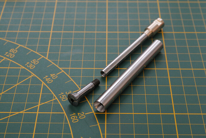

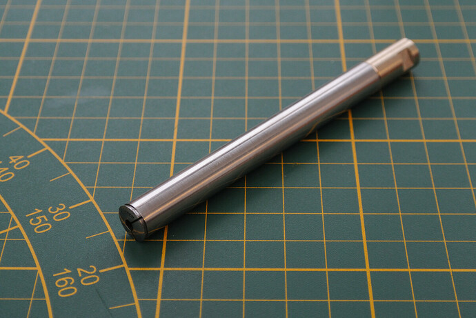

Verder heb ik een handtooltje (pin vice) gemaakt waarmee in 6mm lorch spantangetjes kan gebruiken. Ik kan dit tooltje bovendien ook in mijn “grote” draaibank gebruiken.

Nice! Welk schroefdraadtype is die 6 mm ?
Net even gekeken. 9 lessen. Ga ik zeker eens naar kijken. thx!
Officieel is het geloof ik 0.199” bij 0.7mm spoed. Dit zou betekenen dat de buitendiameter 5.05mm moet zijn. Bij mijn spantangetjes is die echter 5.1mm.
Ik heb een tapje gekocht van M5.2x0.7. Het tapje is nogal matig van kwaliteit maar snijdt wel. De binnendraad is eigenlijk te ruim voor de spantangen. Ik heb daarom het 6mm buisje waar de draad in getapt is een klein beetje geknepen. Het past nu redelijk goed.
